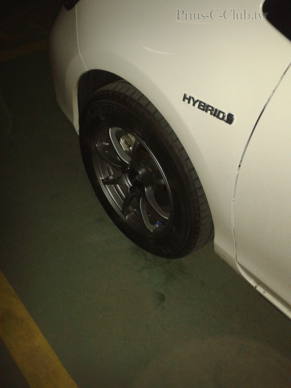

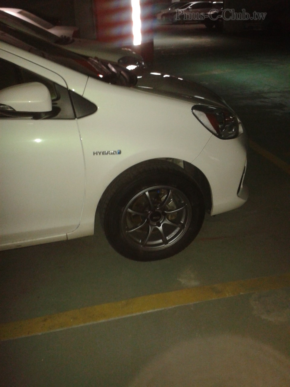

改DG RS 15"鋁圈(saver+195/60r15)油耗報告
发表于 2015-1-30 09:59 | 显示全部楼层 |阅读模式
DG RS 15" 重約5.3kg
再選用米牌最輕胎saver+195/60r15
結果是
未改前5萬公里平均油耗25.1
改後每趟24到24.5不等
刻意控制也可勉強過25
可以想見apple大推的15"鍛造圈應可毫不犧牲油耗
发表于 2015-5-12 11:37 | 显示全部楼层
有比之前沒有換油 油耗差異性 如:先前常開路段25 正常開換鞋後 變24 掉1
发表于 2015-5-12 12:13 | 显示全部楼层
一樣是185的胎,將原廠15吋框(5J) 換成更寬的框(DG是6.5J)
你覺得有比較穩 操控有比較好嗎?
 楼主| 发表于 2015-5-13 09:13 | 显示全部楼层
185裝在6.5j並不恰當
185最多裝在6j
我的心得是PC的懸吊系統
似乎並不適合外擴的改裝圈胎
雖說直線行駛會更穩
但彎道顯得不零活
也可能是我個人適應不良
有錯請指正
发表于 2015-5-13 13:09 | 显示全部楼层
puchuyeh 發表於 2015-5-13 09:13
185裝在6.5j並不恰當
185最多裝在6j
我的心得是PC的懸吊系統
完了!!! 15吋的輪框大部分都是6.5J
发表于 2018-8-8 08:03 | 显示全部楼层
翻一下舊文複習一下
DG RS這組圈5.3kg,我手上一組Enkei PF01 日製MAT 15吋的也差不多重量
不知道是台灣貨品質高太低調,還是日系品太高貴,不然3倍以上的價差實在讓人很難說服自己(還好我買的是二手貨~~)
不是不相信台灣貨,雖然現在都有商檢合格,但5.x kg 15吋圈的技術門檻現在這麼容易達到了嗎?{:024:}
