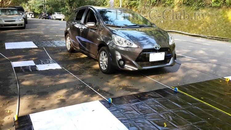

360度全景倒車 鏡頭校正
360度全景倒車 鏡頭校正

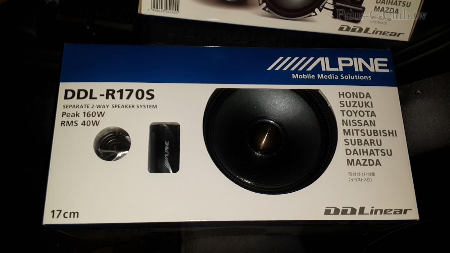

要裝在前面的喇叭
要裝在前面的喇叭
這一個是前面的喇叭,高音分開的,原廠的有點太低了要上面一點比較好,要裝在A 柱邊的,這一個外型跟 2015年式的出風很合,所以就是他了

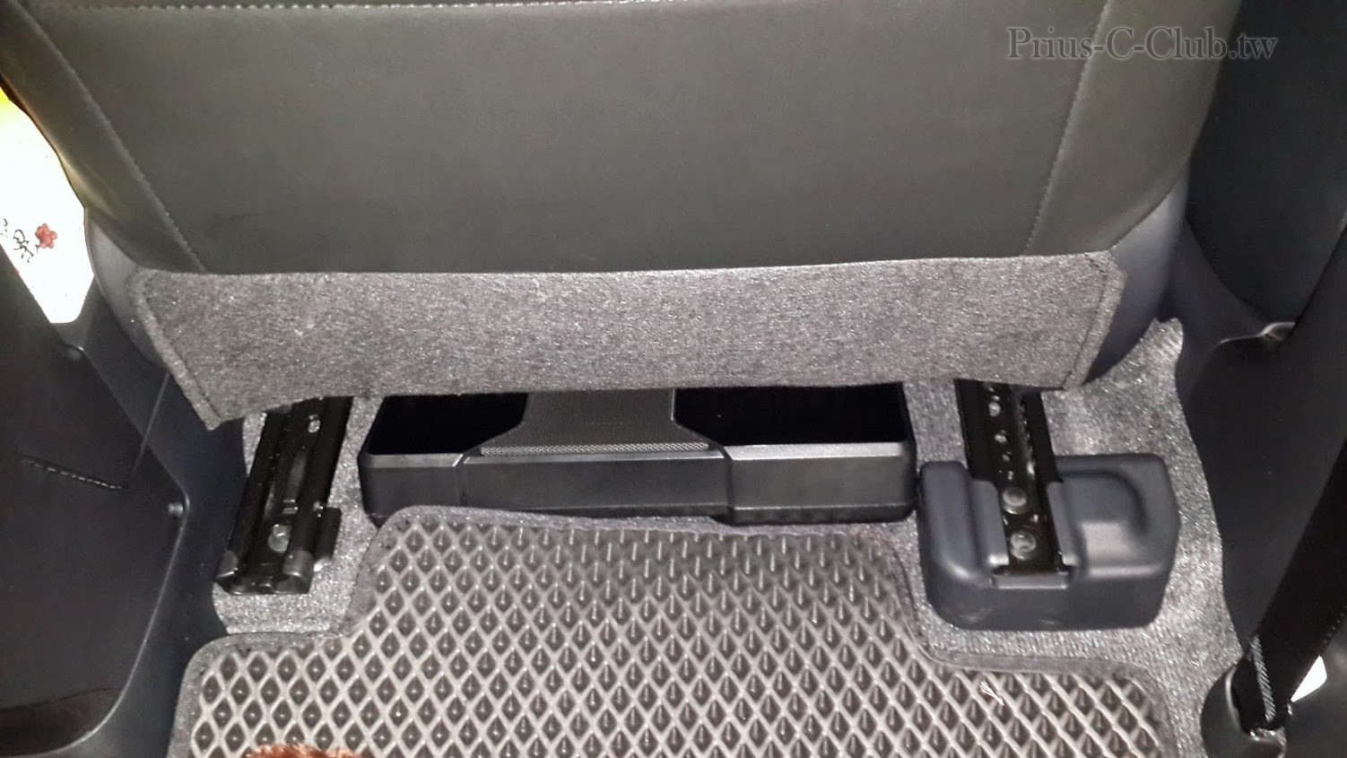

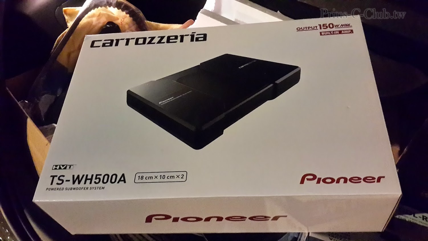

超重低音 在副駕駛座下
超重低音 在副駕駛座下
超重低音
超重低音
超重低音合下去剛剛好放的下,這一個我想是要裝在駕駛座的下面吧,這樣才有抓龍的笑果

360度行車記錄器,其實他多功能的,倒車攝影時就是360度全景加後面的顯示,打方向盤向右就是360度全景加右邊的顯示,我買的有行車軌跡線的,跟車子方向盤連動的

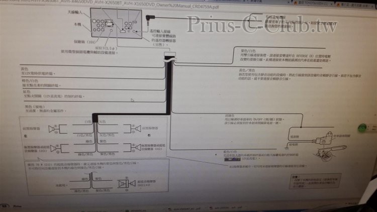

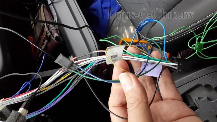

prius c 行車電腦 canbus 抓方向盤的資料,360 全景倒車先前準備

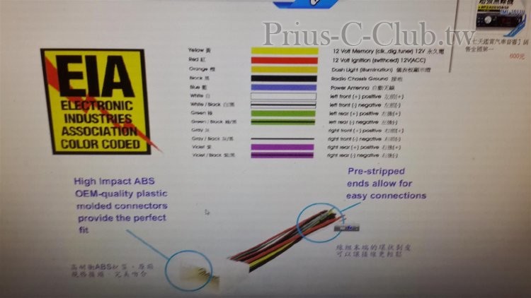

pioneer 接線圖
pioneer 接線圖
prius c 的接線圖
prius c 的接線圖

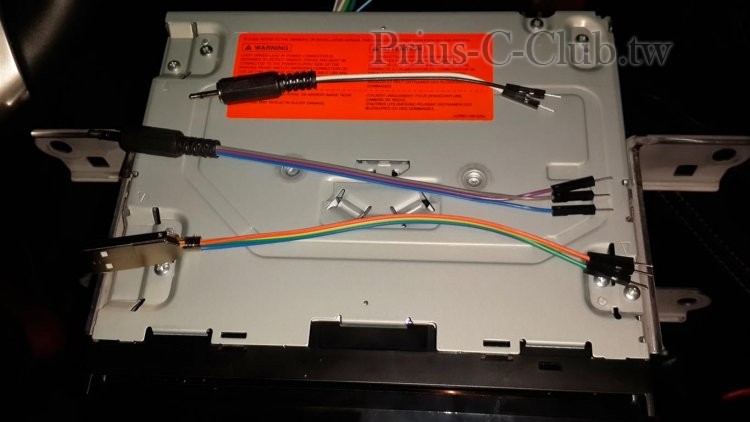

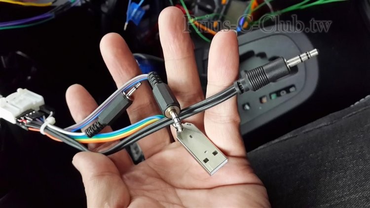

diy 轉接線
diy 轉接線

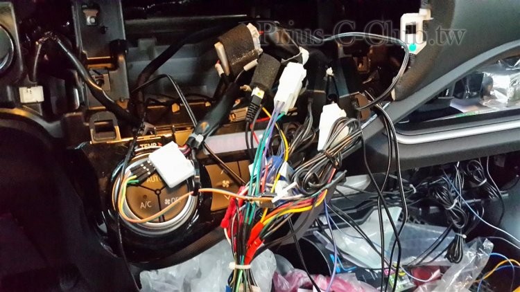

原廠接頭直上
原廠接頭直上
pioneer 影音破解晶片
pioneer 影音破解晶片

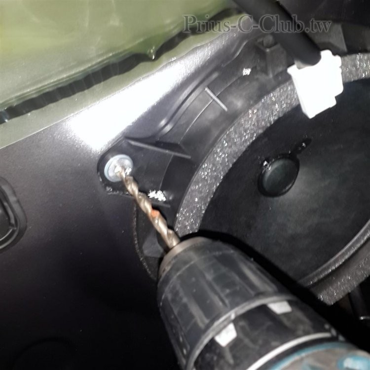

喇叭框裝上
喇叭框裝上

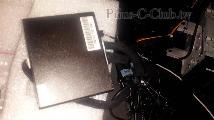

360 全景倒車主機
360 全景倒車主機

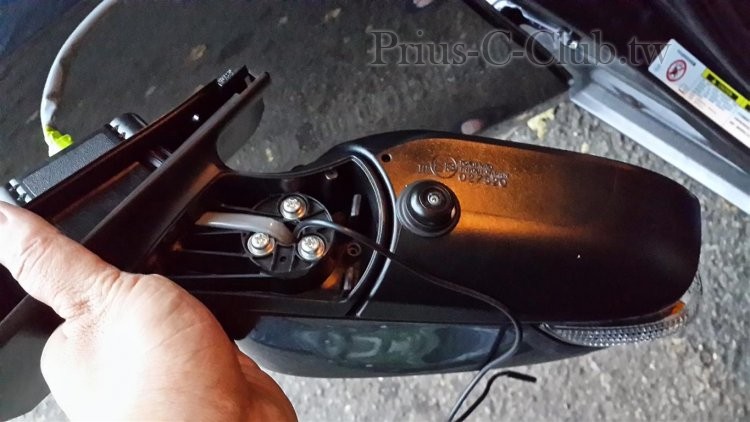

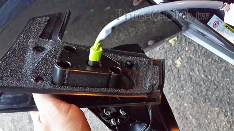

左右鑽孔裝上鏡頭
左右鑽孔裝上鏡頭
未穿線
未穿線
穿線 防水重作
穿線 防水重作

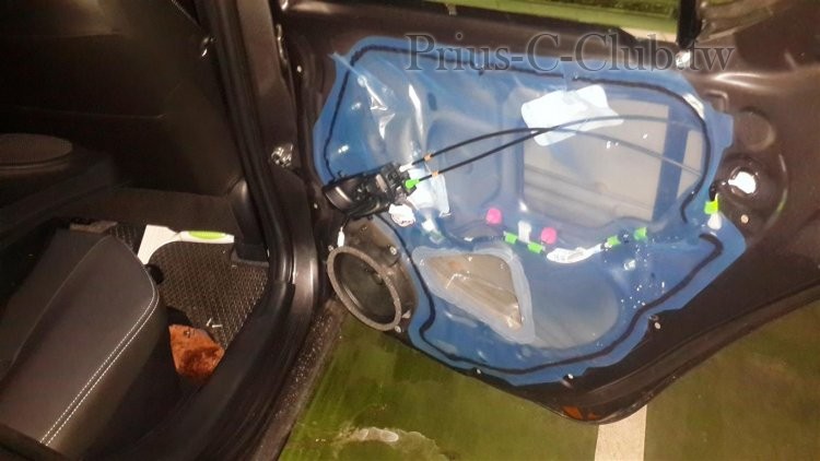

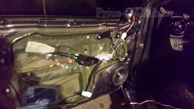

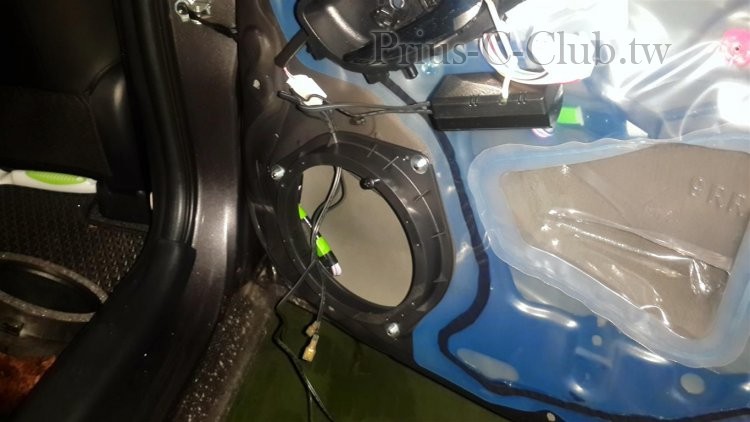

拆喇叭
拆喇叭
喇叭裝上去了
喇叭裝上去了

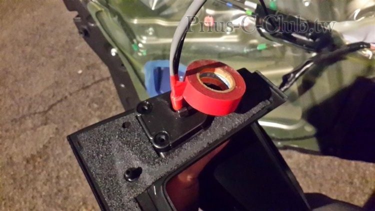

用音響的電線 直徑5.5 mm
用音響的電線 直徑5.5 mm
從這邊進入車內
從這邊進入車內

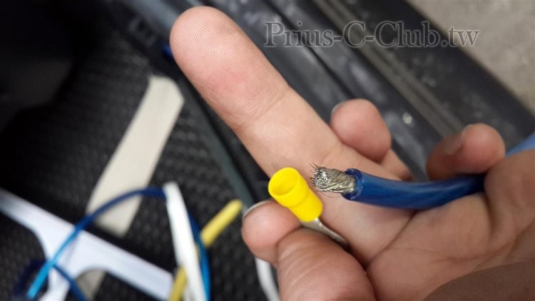

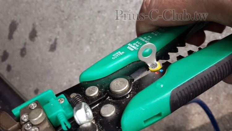

端子自已壓
端子自已壓
壓接
壓接

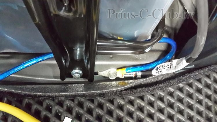

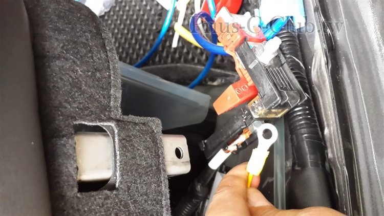

負極接地 共負
負極接地 共負

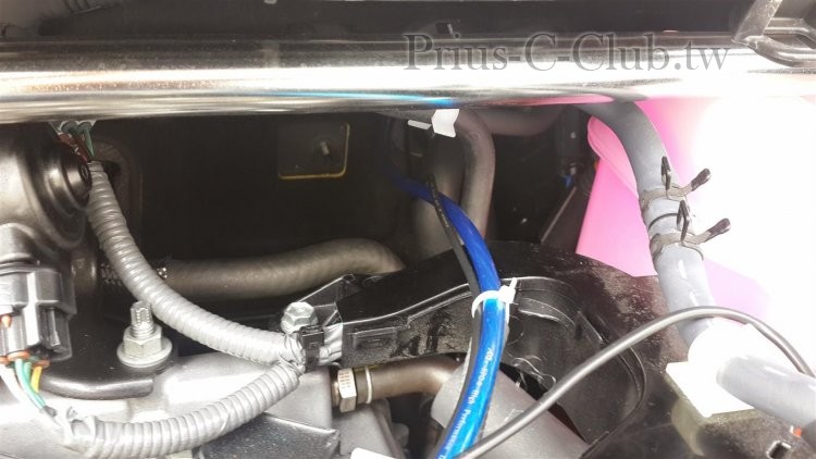

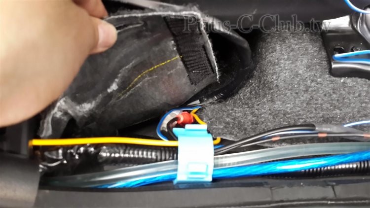

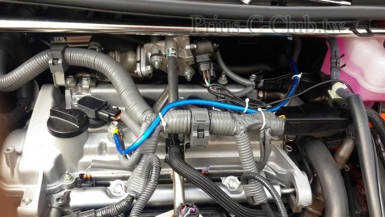

超重低音正極接電池
超重低音正極接電池
超重低音線組
超重低音線組

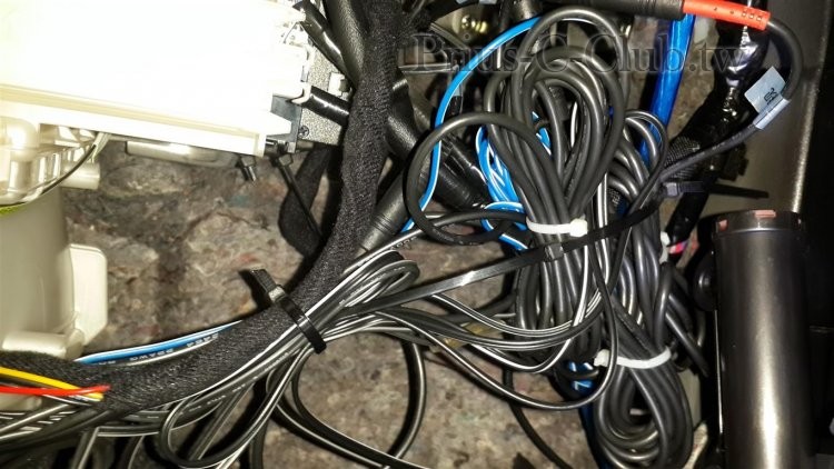

360 全景倒車 obd 接頭
360 全景倒車 obd 接頭

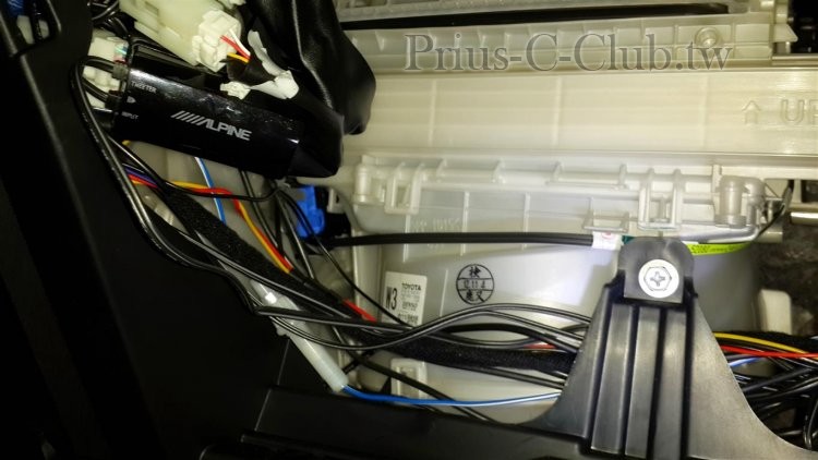

主控台 線太多了
主控台 線太多了
360 全景倒車安裝位子
360 全景倒車安裝位子
