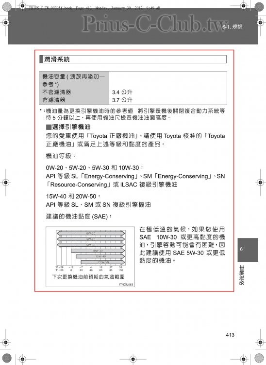

手冊寫最佳0W-20, 但5w40也可用..所以也沒他們辦法,

本帖最後由 aaron16tw 於 2015-2-10 08:56 編輯
ckyp 發表於 2015-2-10 08:35
已經香港的toyota, 不能直接與技師對話, 不能像你們 ...
哇塞, 剛剛看了我們台灣版的手冊,
發現我們的其實也有寫可用 0W-20, 5W-20, 5W-30, 10W-30, 15W-40, 20W-50,
但實際上台灣原廠基本上是使用0W-20, 一般是技師搞錯才會加5W-40,
我猜想可能是台灣有採納日本車廠的建議
