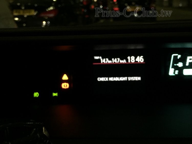

我原是香港 版 led head light
改成 crystal eye 普通燈泡頭燈 之後
大燈 原香港 版 led head light原本是 3腳
crystal eye 普通燈泡頭燈 的大燈 是2腳
出現 warning light
怎麼辦?

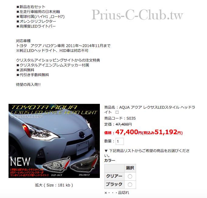

发表于 2015-2-12 23:45 | 显示全部楼层
好像不能用
対応車種
トヨタ アクア ハロゲン車用 2011年∼2014年11月まで
※純正LEDヘッドライト、HID車は対応不可
 楼主| 发表于 2015-2-13 11:11 | 显示全部楼层
py70105 發表於 2015-2-12 23:45
好像不能用
対応車種
已經買了
有辦法嗎

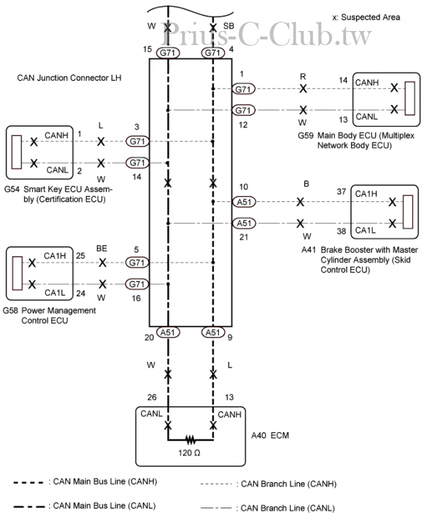

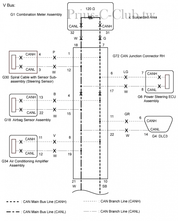

发表于 2015-2-13 12:01 | 显示全部楼层
本帖最後由 ja00186 於 2015-2-13 12:18 編輯
我記的車子走的都是 CANBUS ,所以電腦會抓有沒有訊號會錯誤
下面的圖是 CANBUS 連接的零件,正確的連接圖我還沒有找出來,所以我們車子上的很多零件。都是用這個方法做連接。所以車子都會檢查。相關的零件有沒有問題。
所謂的解碼器。衹是送一個假的信號回去。讓電腦認為是正常的。
 楼主| 发表于 2015-2-13 18:43 | 显示全部楼层
ja00186 發表於 2015-2-13 12:01
下面的圖是 CANBUS 連接的零件,正確的連接 ...
感謝萬分
我把這珍貴的資料給我師父
讓他處理
