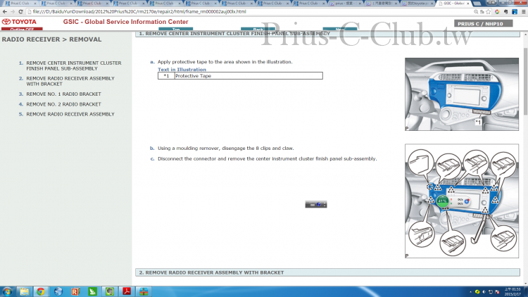

請問各位,
Prius C的點煙器上那塊飾板該怎麼拆下來?
有人知道嗎?
发表于 2015-2-16 18:08 | 显示全部楼层

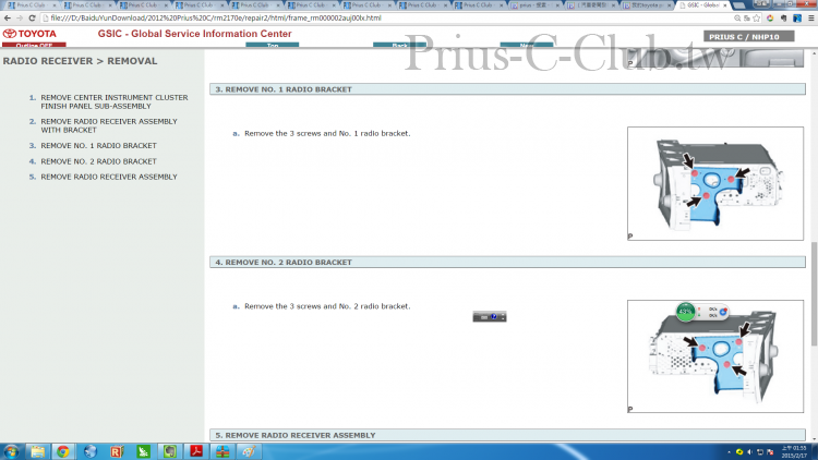

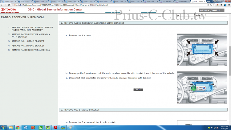

Eddie大阿政大有支解图
发表于 2015-2-17 01:53 | 显示全部楼层
分解圖如下,請服用
 楼主| 发表于 2015-2-17 19:09 | 显示全部楼层
本帖最後由 BOCA 於 2015-2-17 19:12 編輯
先道聲感謝!
其實我的目的只是想接點煙器後方的電源線而已,並沒有想要拆音響飾板...{:024:}
後來發現想搭接點煙器擴充座電源最快的方法是:
先拆下手套箱後(方法同更換冷氣濾網方式),往左手邊看就可以看到及摸到點煙器後座了.
直接搭接上(一對三孔點煙器+2 port 3A USB 擴充座)的電源線即可.
我覺得比從保險絲盒的 CIG 15A 來取電方便多了,不必使用很長的電線.
