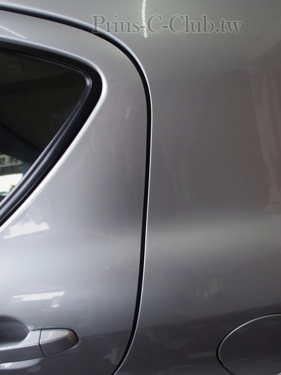

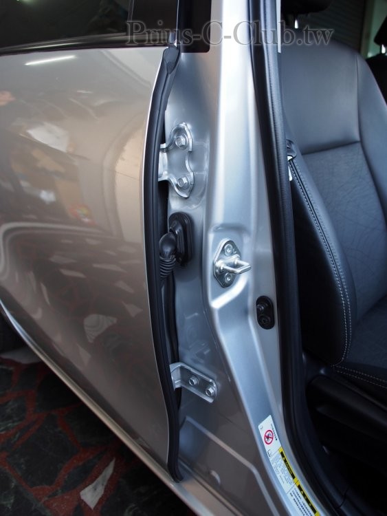

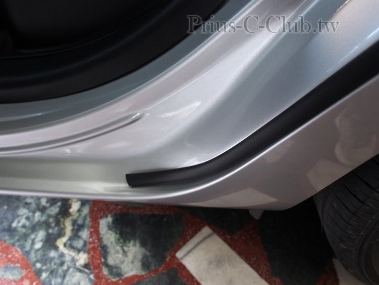

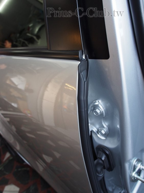

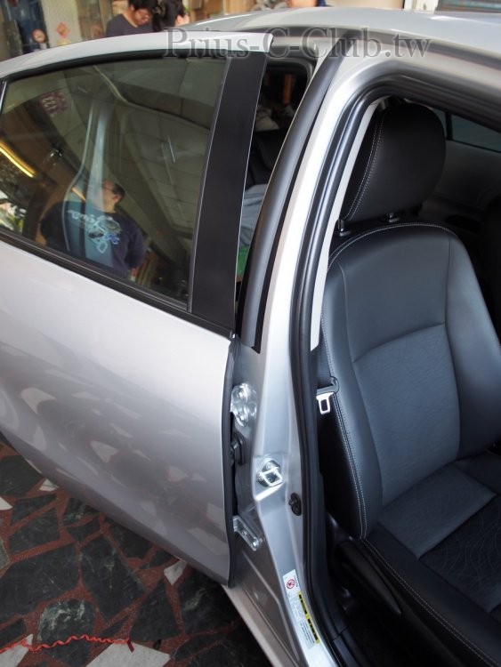

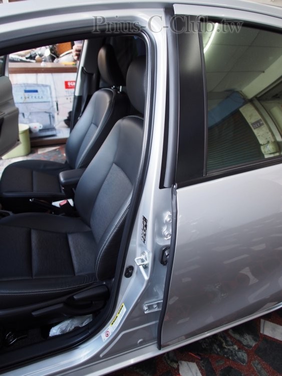

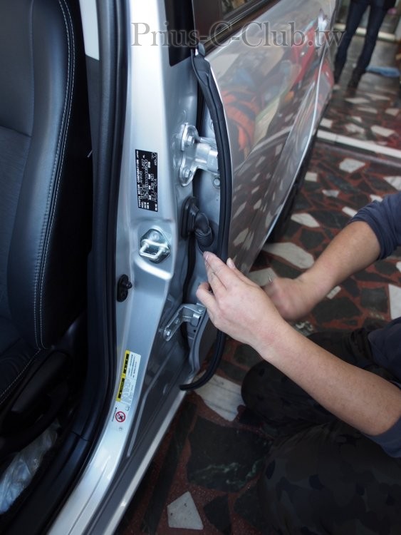

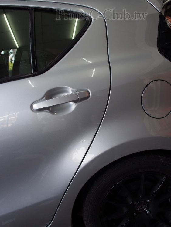

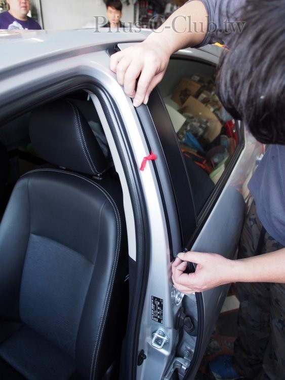

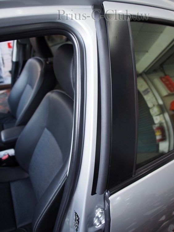

趁換尾燈
順便加裝了 PC 原廠有隔音膠條
前面B柱+門邊縫 是原廠料件
後門使用的是 靜音計畫完整度還不錯
因為 剛裝效果如何還在測試
等過一陣子再分享
初體驗在高速公路上
原本會有風切聲 在左邊B柱上和靠近後視鏡附近 容易有風切聲
裝完後 B柱 旁的聲音 變小了
但後視鏡附近變明顯了
至於後座 都是自己開車 我沒辦法確認
等有體驗到後座載分享
本篇純分享
要改善PC 的隔音 版上有動大工程隔音的大大
等他們分享可能比較有效
車庫小舖大 分享AQUA日本精品

B柱效果不錯的

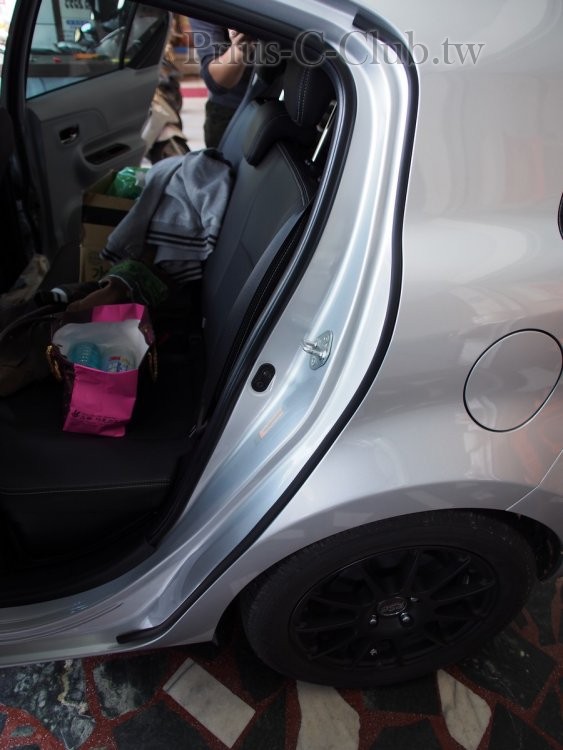

貼C柱也是不錯的,後座載人好…

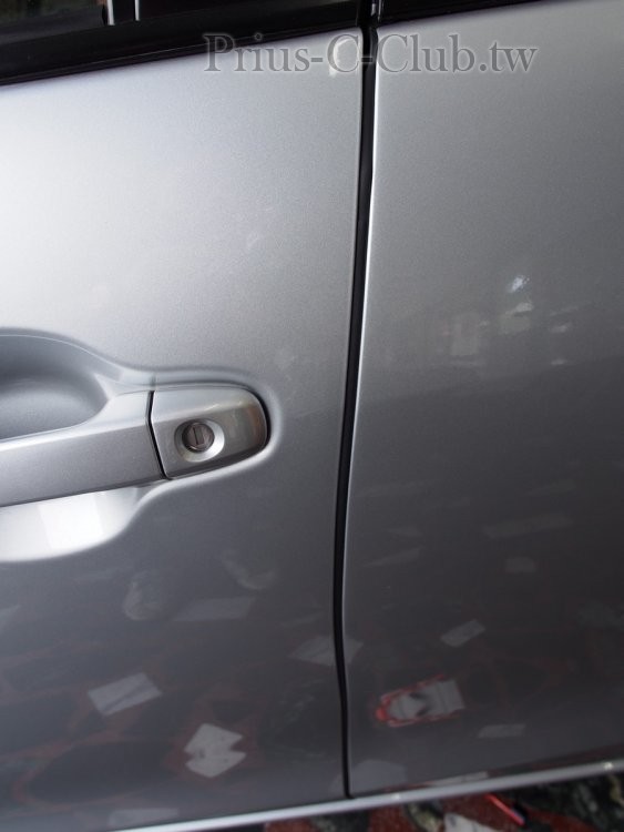

五門車身 也可以"塞"膠條,有一定效果。
四門玻璃,也可以"塞"膠條,有一定效果。

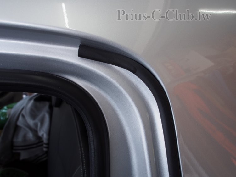

小弟陸續在這兩周分別自己安裝了五門穿管和ABC柱、車門下緣、尾門上方的隔音條,第一階段的穿管效果比較顯著在關門的聲音,風切聲減少不到兩成,第二階段的隔音條完成後,風切聲減少有兩成,前門關門感覺沒差,不過後門變得比較難關,有要穿管加隔音條的大大要慎思。
心得:昨天安裝完後立刻上國道,有請老婆大人坐前後座分別測試,時速120時風切聲明顯減少,還有一些小聲音不知道是不是晴雨窗影響,停在路邊等紅綠燈時旁邊一般機車的聲音幾乎快聽不到,當然重機還是聽爽爽,車內空間有點接近真空狀態,音響聲音需要關小聲,重低音部份變明顯,爽感提升!以上是小弟的一些心得。

建議 B柱一定要裝 抑制風切聲很有效 (B柱要上方+門下分都要裝才有效 )
