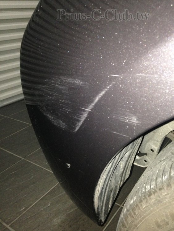

過年停車停好好
隔壁不會開車給我磨到
昨天擦車才發現(淌血)
想請教大大
這種表面的擦傷,台中或彰化哪邊會處理呢?
希望能處理到最好,又省的
感謝...

去洗車打臘時,請店家幫忙用粗臘推看看~

感覺粗蠟推的起來...

粗臘應該能解決八九成, 處理完剩下的不明顯磨痕就看能不能接受了

可參考潭子的黃金樹快速烤漆工作室
我兩側保桿刮傷處理起來2800元
你這單側應該2000有找
處理成果還算不錯 。可參考FB作品
粗臘推一推應該有少許痕跡參考粗臘
叫隔壁的出錢吧
发表于 2015-2-24 11:42 | 显示全部楼层
先買罐水蠟+3M布自己試著推推看~100元左右吧~
反正再糟也就這樣~不能接受再找外面的處理~

我覺得直接用蠟就可以推掉了耶!
如果可以保持原漆,我建議盡量保持原漆。

除非看到底漆 或是見鐵,粗臘拋光 都有療效(算療癒系囉
這是犧牲金油和原漆表層的代價 換來的,早晚也是要還。
