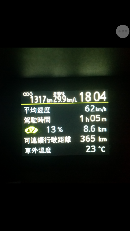

今天早上上班的油耗只有25km/L, 花了半天的時間到友站hybrid club去看看前輩們的分享,今天下班的油耗有明顯的進步達到29.9km/L,比前幾次下班約26-27km/L有明顯的進步。這是第二桶油跑了一半,真是爽啊!
原廠車未改,四輪胎壓36,中油92,全程未定速,高速車速115-90。不只比以前省油還存了更多電。竹科至板橋單程67km,高速佔了57km,每次都是北上油耗比較好,約差2km/L。

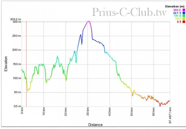

本帖最後由 hyc5456 於 2015-2-26 12:47 編輯
今天上班跟昨天下班的開法大略一致, 路上還是有許多變數不綴, 今早油耗26km/L.
看了一下atek945前輩的版後, 分析了一下北上回家比較省油的原因有3個
1. 住家(低)與公司(高)約有110m的高度落差, 所以回家比較省油也是合理的
2. 高速路段: 回程國道3過了關西收費站後就一路下坡, 所以滑行的機會高和效率也是比較好的, 所以較省油. (相反的南下過了關西就是上上下下的)
3. 平面&快速道路: 北上回程時則是出公司也是一段下坡直到近交流道口, 下了土城交流道接快速道路後有一段也是下坡路段, 並且限速60, 此兩段路剛好電池飽滿非常適合滑行. (反之則會吃掉油耗)
所以這三點就造成來回相差約4km/L的油耗差異性了.

新竹北上路程圖: Snap3.jpg

遇到同好了. 我也是竹科到土城.
地勢並不是最大的影響. 風向才是. 昨天晚上吹西南風. 溫度也比早上較高. 油耗變好是正常的.
我昨天南下 27.1km/L, 北上 29.2km/L (皆含市區).
過幾天東北季風吹起, 你就會發現北上要耗油多了.
