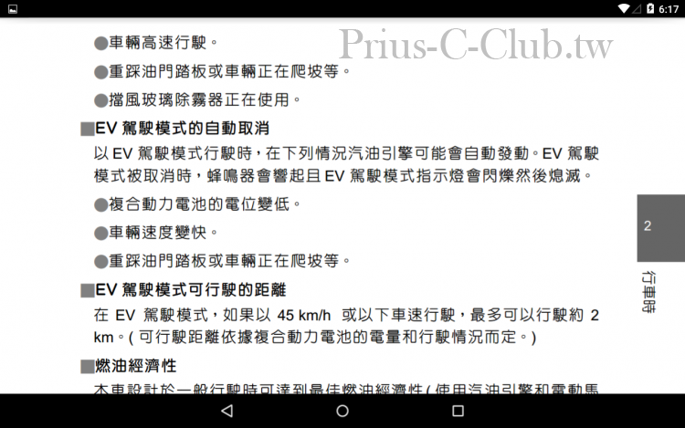

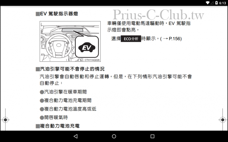

发表于 2015-3-4 18:23 | 显示全部楼层
 楼主| 发表于 2015-3-4 20:15 | 显示全部楼层
hpw 發表於 2015-3-4 18:23
可是我上述的狀況完全都沒有,還是一樣EV模式無效
