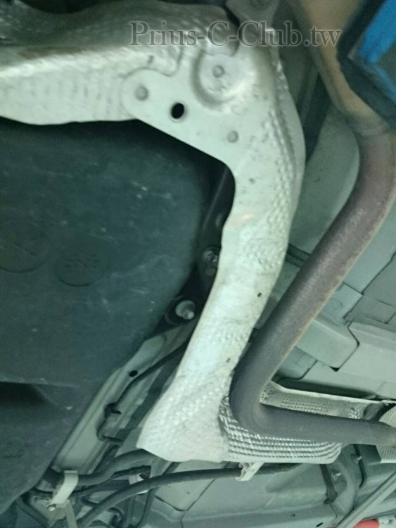

每每在 輪胎嚴重彈跳時,聽到後方底盤 傳來扣扣的金屬聲
那是疑似輕敲鐵片的小聲音,心裡面一直嘀咕,回去一定要檢查
不要是底盤螺絲鬆了,或是防傾桿和避震器的問題(希望不是
可是開在一般道路時:國道、省道、市區…都沒這個問題喔(咦
排氣管散熱鋁片 也調整一下

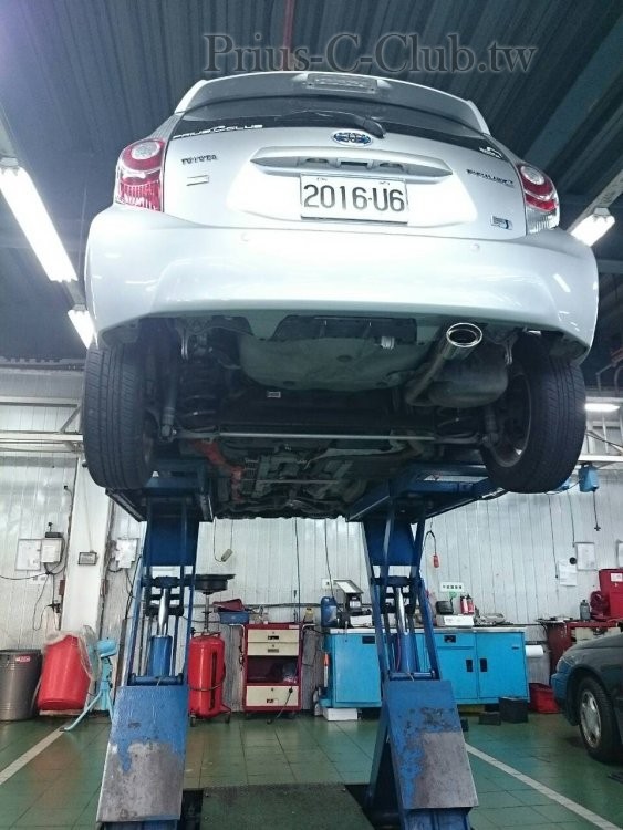

檢查結果:螺絲無異狀,有需要才留車檢查(算了)
希望沒裝、有裝防傾桿的朋友,提供寶貴的意見。
相似的測試路況有:斯馬庫欺,或拆到一半的收費站
平常是聽不到這個聲音的(鐵片接觸聲{:019:}

我個人覺的是你自已加裝上去的排氣尾飾管去敲到後保桿的...
撿查一下你的後保桿看是否有有跟尾飾管磨擦到的痕跡

我一開始也覺得是,但原廠技師拍敲了半天,研判不是(因為後保桿 應該是塑膠聲)
附帶一提:排氣尾飾管 是我買車後第一個想改的地方,自助洗車場掉落一次
                 不銹鋼螺絲滑牙,換成鐵螺絲後,目前頭好壯壯(請不要狠心剝奪我的愛

後保桿是塑膠沒錯啊
但你的尾飾管與排氣管是金屬啊..
撞擊到當然是金屬聲會比塑膠聲來的大。
當車子行經高低起伏較大的路面時,車子的↑↓作動,會比←→作動來的大
而排氣管都是靠橡膠吊耳吊住的而已
原廠排氣管段離底盤隔熱音片的距離 原廠預留的空間都很大
車子上下振動時會撞擊到的機率微忽其微~
