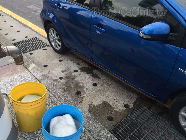

在此分享一下缺水時期,免沖水也可以讓車亮晶晶的方法
就是ONR洗車精+淨水廠免費水啦!

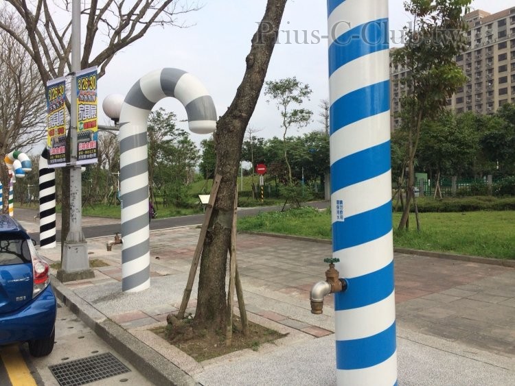

樹林淨水廠位於學府路跟大成路口,遠遠就可以看到一堆棒棒糖在路邊
下面就有各種不同造型的出水口,給大家免費用水
這種水不能喝喔!

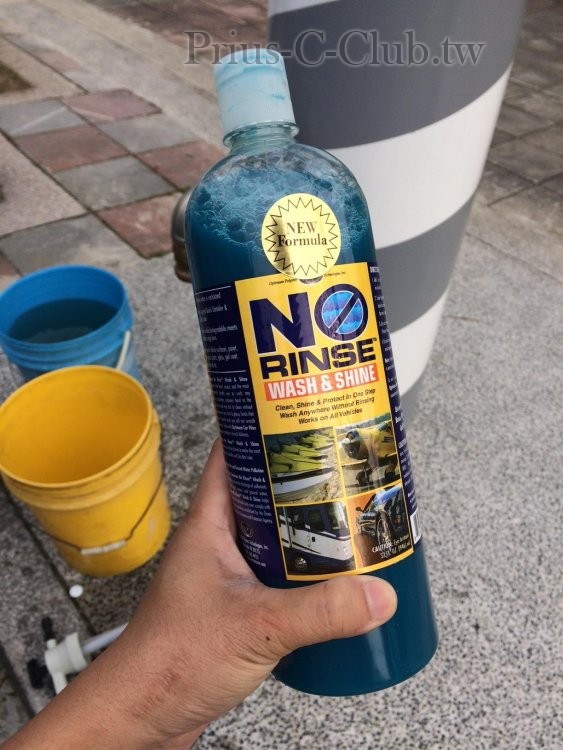

ONR洗車的原理就是用特殊分子,把車上沙石「包」起來
這樣在洗車的時候,可以避免沙石刮傷車體
在缺水及水費高昂的地區已經流行很久了,在國外也有不錯的評價

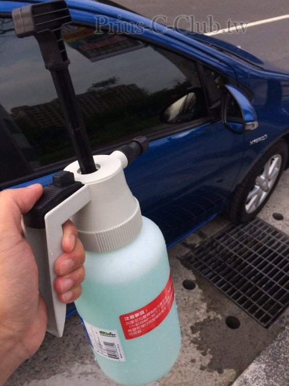

將ONR稀釋後,用噴瓶將車由上往下噴濕,讓ONR包覆髒東西
開始兩桶水洗車,方法kai大已經講過就不再重提囉

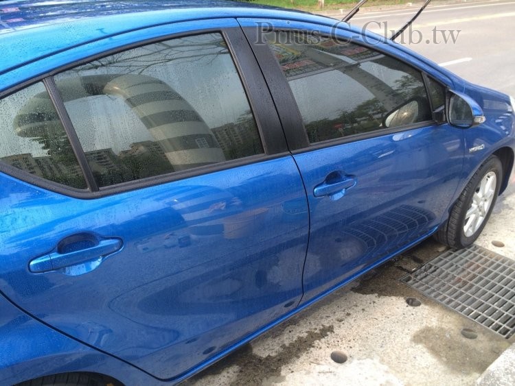

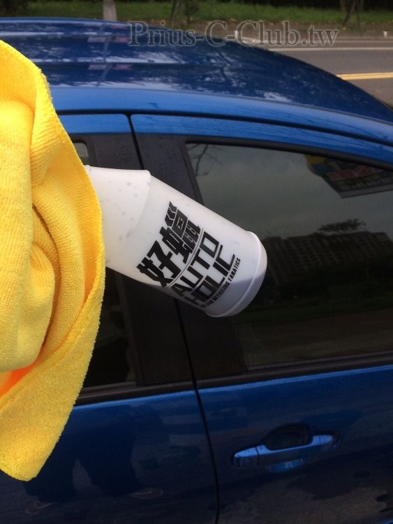

洗完不用沖水,直接擦乾就可以了
個人還是習慣搭配QD作收尾,感覺比較安心

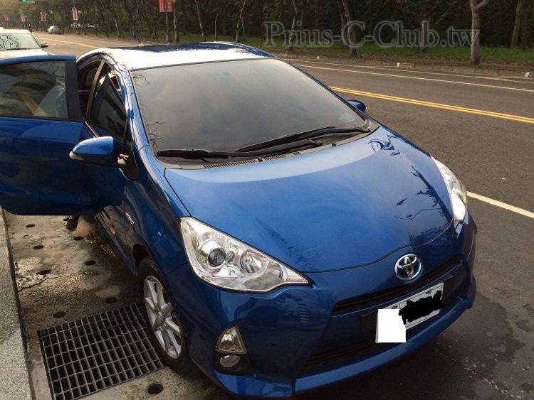

又變回亮晶晶的pc了!
最後記得載水回家洗布+拖地+澆花,整個環保到不行啊!
這瓶洗車精其實不止缺水時期可以用,對家中沒水龍頭
或是外出中鳥屎的人,也是應急的好幫手
給大家參考一下!

我稍微把kai大的兩桶水洗車法copy過來,讓大家一次看完整
兩桶水洗車法,使用美光洗車手套 *2沾取洗車精,從上到下,
避免二次污染,劃分好區塊,先擠出泡沫到車上開始洗車,手套雙面可用,
交替兩手套使用,砂石過多可兩手套在清水水桶中互相磨擦來去除砂石,
以此方法交替洗車。側裙跟前保這種較髒的地方,替換次數要增加。
差不多洗到車底、輪胎、防撞漆,這些部位的時候,兩桶水應該都是泡沫居多,
泡沫那桶留少許到車子弄乾淨後少許需要加強清潔的地方再使用。
使用原本清水的那桶(底部應許多砂石)加入少許洗車精,
清洗防撞漆、車底部份、輪框、輪拱。
請問樓主,您的兩桶水,是不是都是清水??{:019:}
 楼主| 发表于 2015-3-24 15:52 | 显示全部楼层
s870666 發表於 2015-3-24 11:42
兩桶水洗車法,使用美光洗車手套 *2沾取洗車精 ...
呀呀,不是耶
因為ONR是沒有泡沫的,加上污水廠出來的水本來就有點綠綠的
所以兩桶水才會看起水長得一樣XD
发表于 2015-3-24 17:28 | 显示全部楼层
cordate 發表於 2015-3-24 15:52
呀呀,不是耶
所以兩桶水才會看起水長得一樣 ...
請問,不是在車乾的時候已經用稀釋的ONR噴上車了嗎?
那兩桶水難道也是ONR的稀釋液??
歹勢!我的問題是不是太白痴了??{:056:}
 楼主| 发表于 2015-3-25 10:24 | 显示全部楼层
s870666 發表於 2015-3-24 17:28
那兩桶水難道也是ONR的稀釋液??
唷唷,第一次噴是要讓onr把沙石包起來
(類似kai大乾車就上泡沫的原理)
兩桶水裡的onr就是洗車精的功能囉
