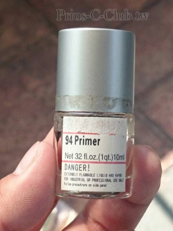

這罐是什麼?
傳說中的 架橋劑
等乾了 再黏汽車膠帶

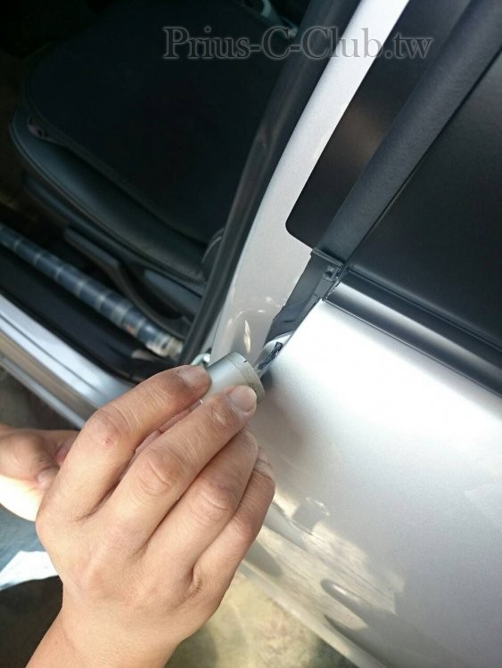

像吃魚一樣 要去頭去尾(喂

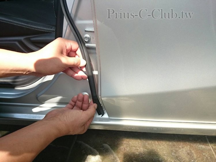

皇冠的下膠條,camry剛好 ,PC要改

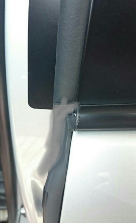

看出問題了嗎?開門會卡到啦…要修掉

開門卡到……如果頂段用塞頭卡住塞的不用黏的,開門時會翻開,関門時又拉回去原來位置,密封性可能會好一些

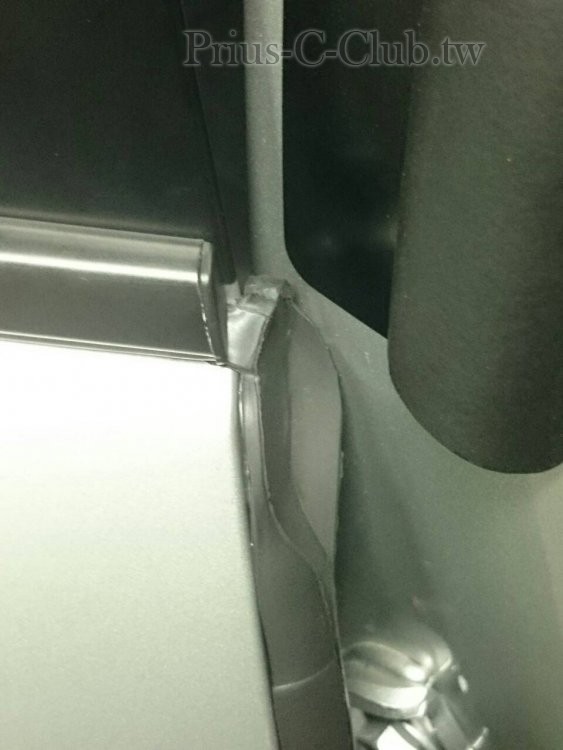

修剪後的完工照&關上門後的照片(B上&B下),都分享一下吧!!

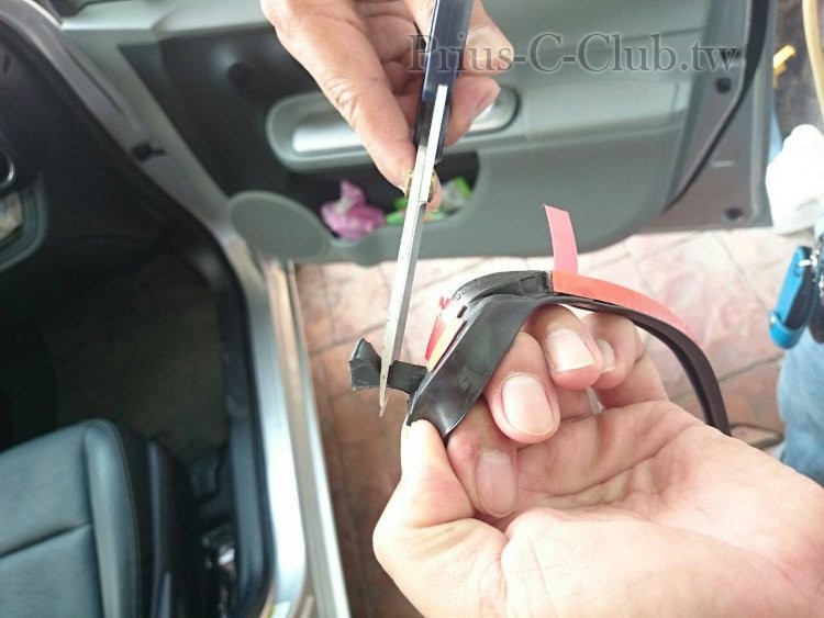

本帖最後由 atek945 於 2015-4-1 15:31 編輯
剪一剪 才比較好開關
