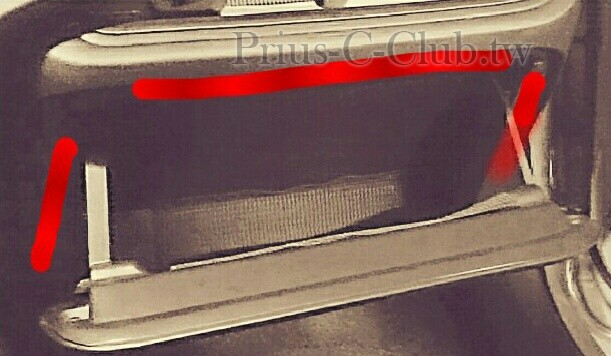

魔鬼藏在細節裡…最近發覺 手套箱 在轉彎和彈跳時 有一點聲音
這點並不意外,因為在某次南區車聚時 就和小蔡哥研究過這個問題…
那時我並沒有遇到這樣的問題,但也是照他的建議 塗了凡士林(咦
因為 這個症狀 並不是每台車都有,但有的車友 的確感受到這個聲音{:006:}
直到最近(開了快兩年半) 才發覺有這個症狀,一直吵 快瘋掉了(喂
塗凡士林 是否能解決問題?還是塗錯地方 所以才會這樣呢?不重要
因為 小弟目前 已解決這個問題了…只要三條 黑色海綿膠帶 (內貼ㄇ字)
手套箱很黑 內側貼完黑色海綿膠後 肉眼看不太出來
拍照示意圖 聰明的人都看得出來 貼完後試開 哈哈哈 有效!
但一次貼三條(ㄇ字型),不知道哪條才是有效的喔。{:019:}

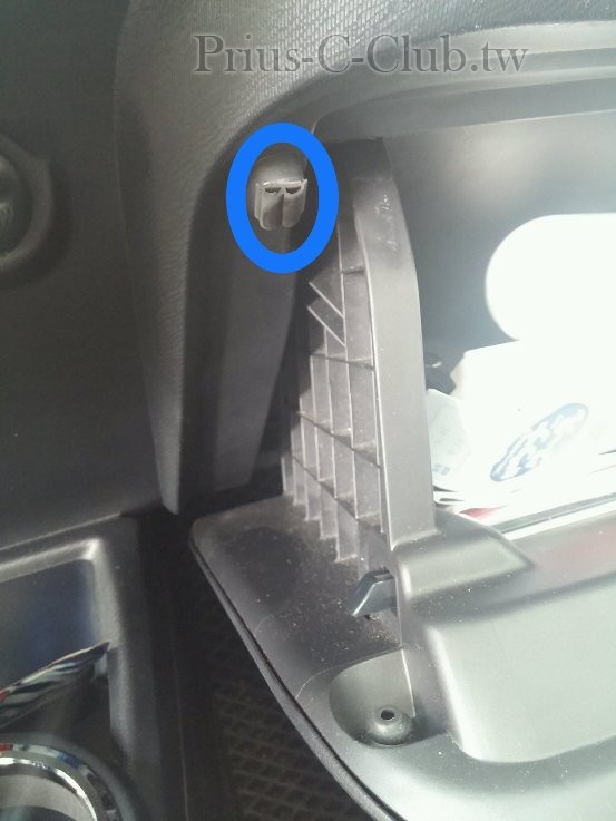

发表于 2015-4-2 11:54 | 显示全部楼层
小弟也是剛解決這個異音問題。
是在裡頭卡筍旁邊,一個小小的橫向長方型凸出塊,(不知道正確名稱是啥?)
塗上矽硐油之後,第一天音量就變很輕,現在則是完全無聲......

发表于 2015-7-12 11:00 | 显示全部楼层
atek945 發表於 2015-7-12 10:12
今天坐車友的車 副駕手套箱 吵到我想跳車
只要貼在兩邊卡筍孔小小的橫向長方型凸出塊,就可以解決異音的問題了。

发表于 2015-7-12 14:48 | 显示全部楼层
煎魚王 發表於 2015-7-12 13:39
若凡大 能請你拍張照讓我觀摩一下嗎?
我就是那台被嫌吵到想跳車的車>
我猜是這裡......不知道是不是??

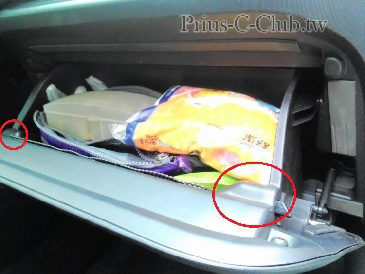

发表于 2015-7-12 15:52 | 显示全部楼层
若凡大 能請你拍張照讓我觀摩一下嗎?
我就是那台被嫌吵到想跳車的車>
左右兩邊藍色圓圈處各貼一小塊海綿膠布,
厚度盡量薄一點,以免影響手套箱的開關。
