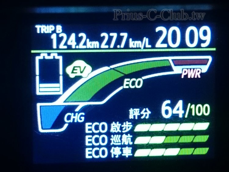

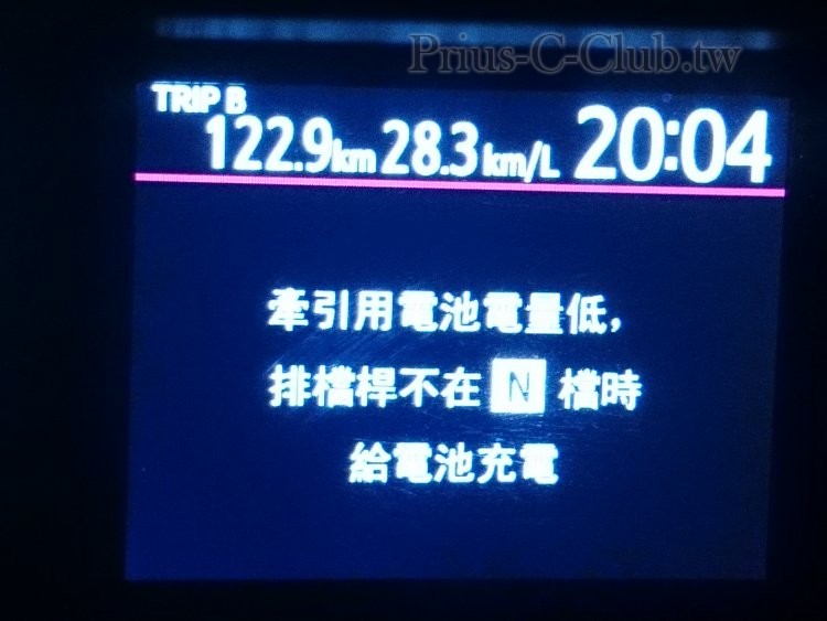

台中東勢 來回油耗28.3…看起來不錯{:060:}
快到家時 路邊停車 請老婆去85度C買飲料
測試 打N檔&繼續吹冷氣…不到十分鐘出顯警示
儀表板發出嗶嗶聲,obd顯示大電量只有20%
立即打回D檔 強制發電…28.3的油耗 降到27.7
下次要路邊停車 吹冷氣的話 還是要打D檔
電量太低時 用油來發電 真是超不划算啊!

可以打P檔,就是不可以打N檔。

好奇,如果N檔沒換回P或D檔充電的話,那一直吹冷氣會不會把電池吹到沒電?還是PC會強制關冷氣斷電?
发表于 2015-4-4 23:27 | 显示全部楼层
停車等人買東西,日常生活常發生...我都是打P檔,冷氣(暖氣)繼續吹,電池耗到剩兩格時,會自己充電...
