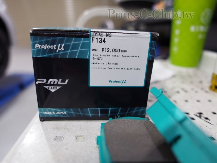

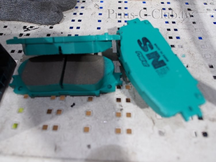

補充 日本知名煞車大廠Project mu PMU
http://www.project-mu.co.jp/ja/products/index.html

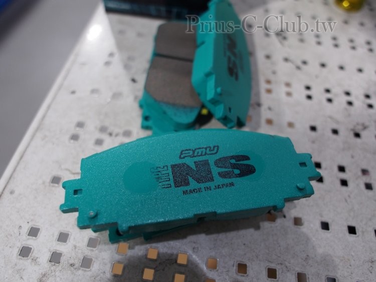

Material :   Non Steel
Applicable Rotor Temperature  : 0∼400℃
Friction Coefficient  : 0.37∼0.40μ

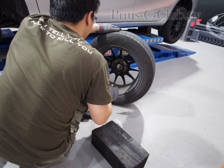

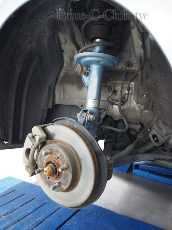

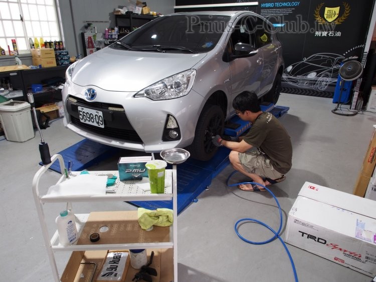

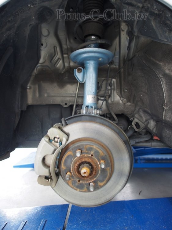

之前座過車友(
ching6213大) 有安裝此來令片
高速急殺 超穩
而且說可以改善我們油電車 煞車點很難掌控的缺點
立馬請車友(killerx大)幫訂購

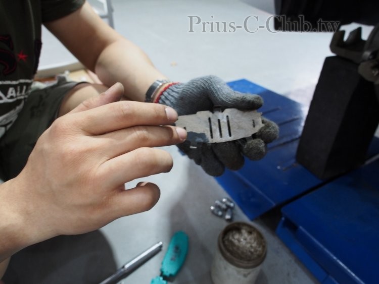

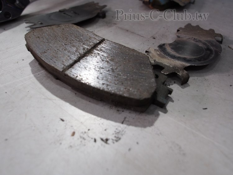

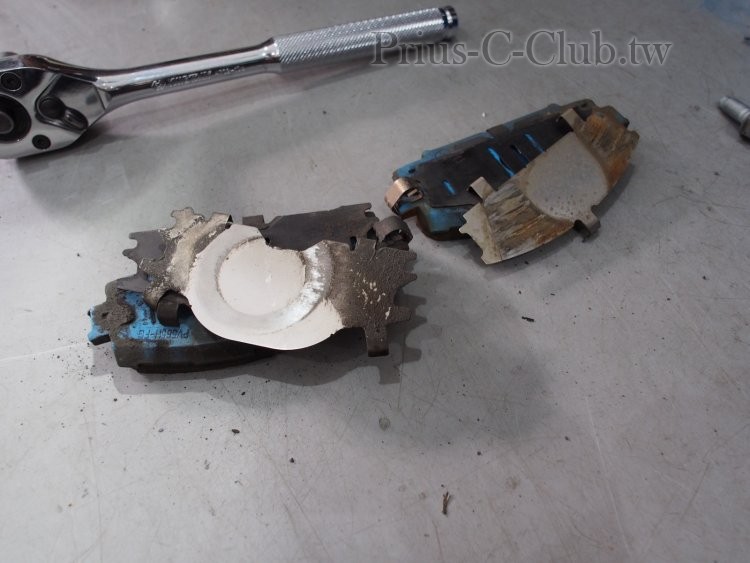

把跑了七萬多的源廠來令片換掉
最後分享心得
因為剛換完 還沒完全磨合
回程路上
體驗是區和高速公路煞車
有比原廠來令片更有煞車力道 且更現性
等磨合一陣子 載來山道測試 載來補分享

只要沒換卡前 來令片都依樣
換大框 原本框和胎 重量增加 相對慣性也會增加
往往後面要換的就是 多活塞卡前 外加 加大碟盤 制動性才會增加
原廠胎和框 只要改來令片就會有明顯差異 煞車和安全都能提升
高CP直改裝
但來令片要考量
耐受溫度(影響煞車效能)
材質(制動性、來令片碟盤磨耗值  、 異音)
粉塵(腐蝕鋁框)
