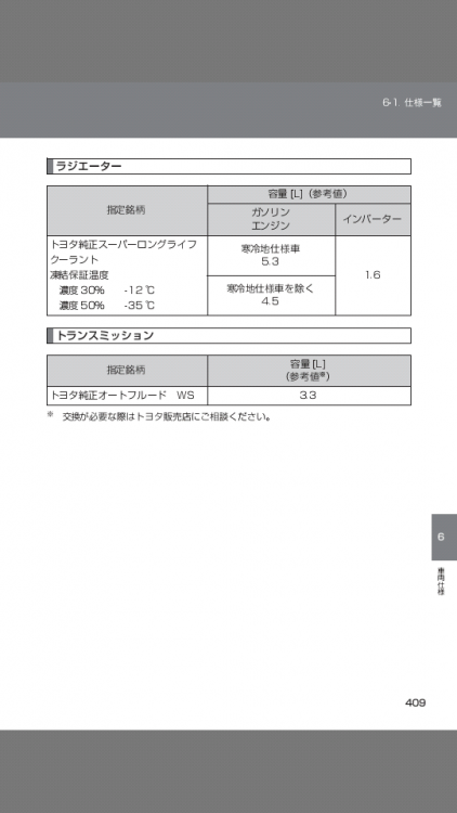

日本Prius C叫AQUA,最新版的說明書,在以下網址,第379頁(PDF檔案第381頁),
也是標示用TOYOTA ATF WS,日文為『ЬыУ純正レみЬиюみЭ WS』。
http://toyota.jp/pages/contents/aqua/001_p_005/pdf/spec/aqua_201501.pdf
日本版的保養哩程手冊,日文為『гユйэЧЭ ф⑦ЪЮ⑦ЗвみЬ』,
但是、我怎麼找,就是找不到檔案。

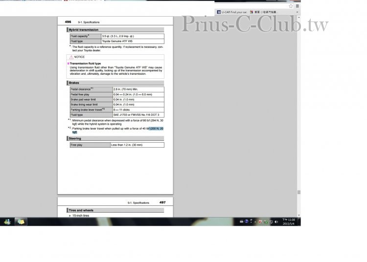

美國網站上,Prius C2015年型式,變速箱機油,說明書還是寫TOYOTA ATF WS。
Hybrid transmission
Fluid capacity*     3.5 qt. (3.3 L, 2.9 Imp. qt.)
Fluid type            Toyota Genuine ATF WS
*: The fluid capacity is a reference quantity. If replacement is necessary, contactyour Toyota dealer.
NOTICE
Transmission fluid typeUsing transmission fluid other than “Toyota Genuine ATF WS” may causedeterioration in shift quality, locking up of the transmission accompanied byvibration and, ultimately, damage to the vehicle’s transmission.
資訊使用者手冊的496頁,網址如下....
http://www.toyota.com/t3Portal/document/om-s/OM52E68U/pdf/OM52E68U.pdf

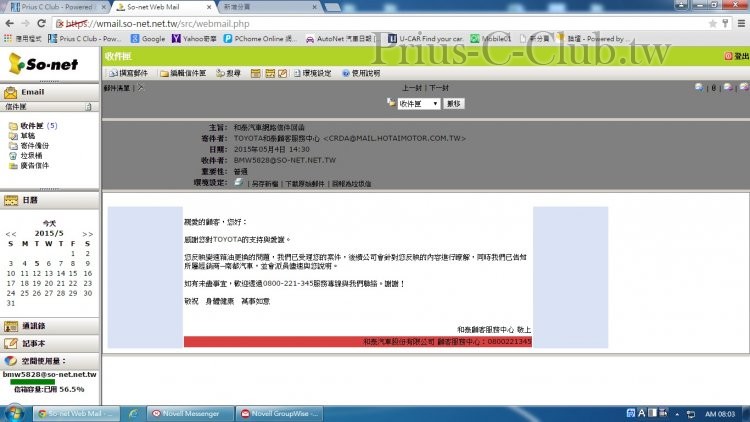

5/4 接到TOYOTA 嘉義民雄廠 來電
回覆說明如下
Q1. 針對變速箱油是否有專用?
A1. Prius C 於2014年10月生產前 使用的變速箱油為 WS
                     2014年10月生產後 有專用CVT變速箱油
Q2. 2014年10前生產可否換CVT專用變速箱油?
A2. 回覆說明還是以原廠訂定2014年10月前生產已WS變速箱油為主
Q3. 是否需要更換變速箱油
A3. 以台灣氣候建議還是每7-8萬更換一次
以上是MAIL和泰客服信箱 民雄廠來電回覆內容
如有大大有其他資訊請提供
謝謝

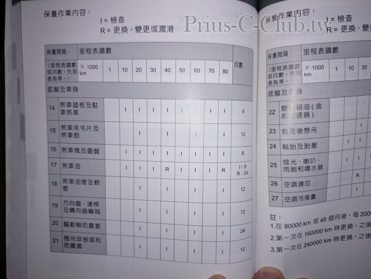

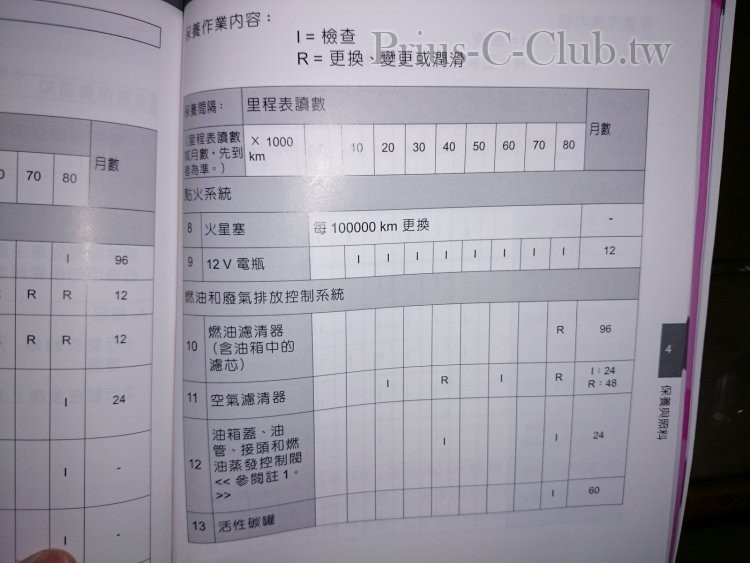

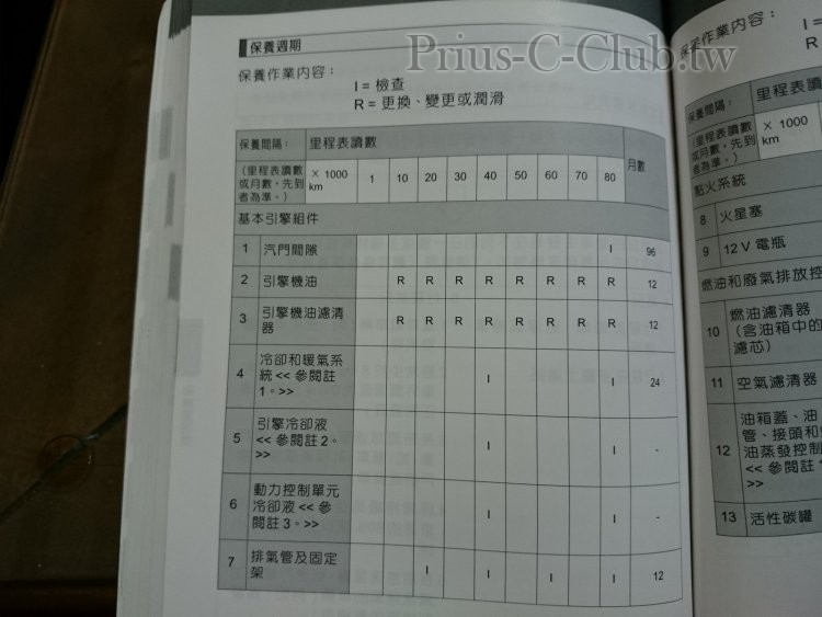

1.

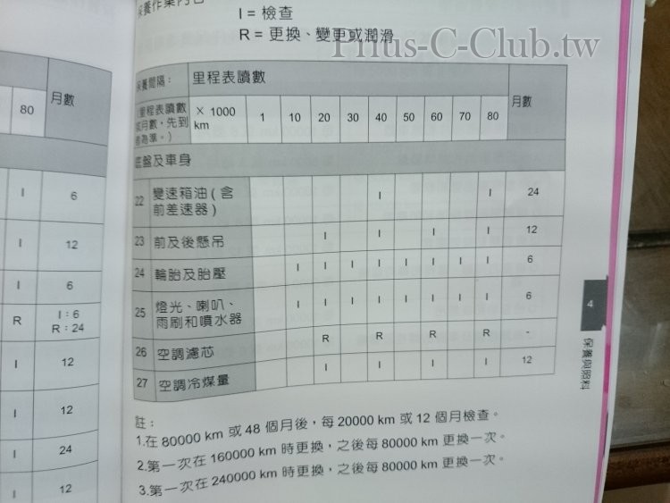

PC 原廠使用手冊 變速箱油 每四萬檢查 如同下面PO的手冊照片

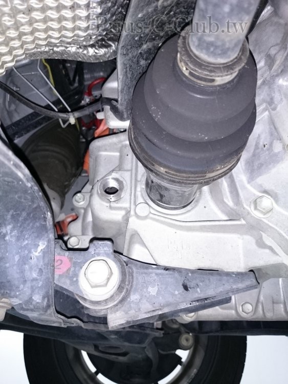

但PC 變速箱油 入油和卸油孔 都在下面
那天問技師 PC 變速箱沒有油尺 (所以不知如何檢查)

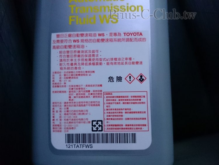

2.

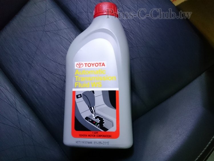

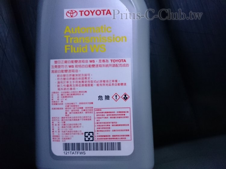

我這次換的有大大提供資訊說是自排變速箱油
不知原廠如何分別自排和eCVT變速箱油 是否有分開油品
所以 我依據和泰 原本自排車變速箱油保養排程更換
油品也是和泰認證

翻一下PC 原廠使用手冊
變速箱油只要檢查(這點有點疑惑)

查完8萬訂保項目因為剛好有重疊到每4萬更換項目
所以價前會非常高
4萬公里要更換(煞車油和引擎空濾)...T48訂保套餐 (訂價4千多)
所以為了不要T48定保又加變速箱油更換 (加總後金額非常可觀)
反正我都每五千更換機油
趁7萬5換機油先換變速箱油 (沒等到8萬一起換)
結帳時 有告知下次 8萬 定保內容 且 有多一項
就是汽油濾心 (定價5千9百多 不含安裝工資) 且沒有庫存 要事先預定 因單價高 須先付訂金
在通知入廠更換
查完原廠手冊 汽油濾心 確時每8萬公里更換 (只能現在開始存錢囉)這應該是PC 最貴的耗材 除了電瓶和電池外
8萬公里 保養費定保(煞車油+引擎空濾)加汽油濾心 費用應該破萬了!!!
  (這點請大家多注意)
至於汽油濾心 是否更換 (見仁見智 因為關係到汽油品質 引擎問題 牽涉很廣 要不要花這筆前 大家自行評估)
我還是會換 指是先存錢在換

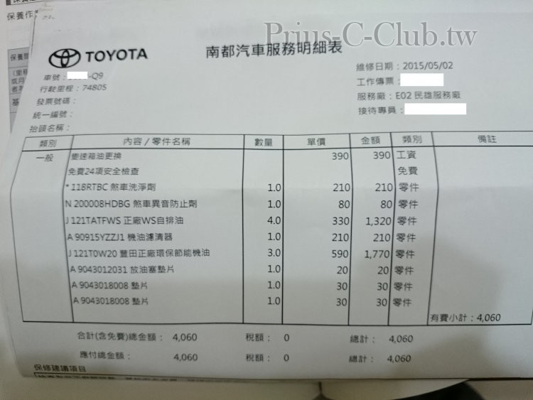

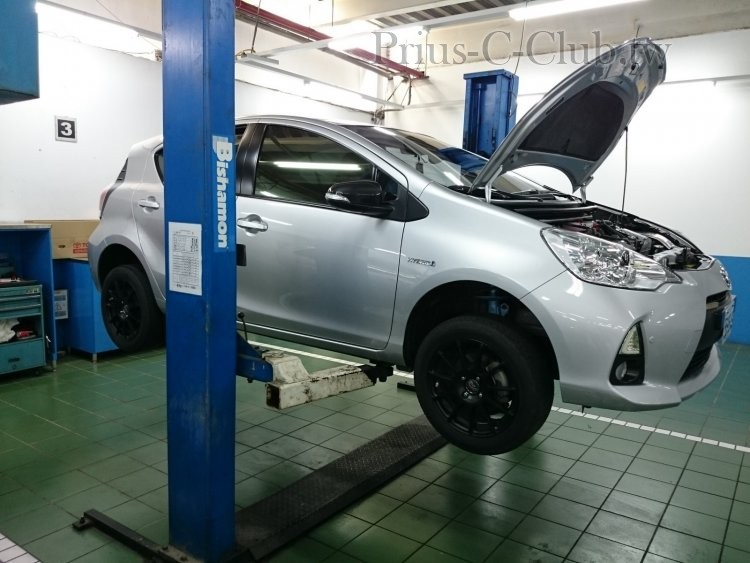

以下附上保養工單讓各位參考

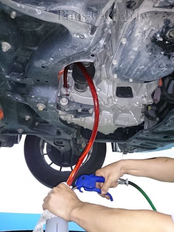

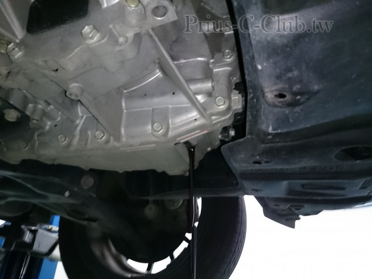

本次因為直前累積機油 回廠只買3冠 外加 變速箱油更換(價格如工單)

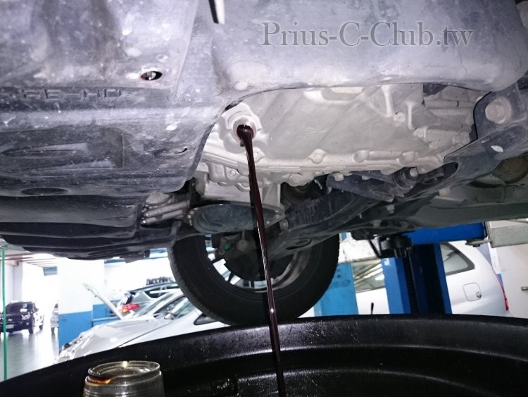

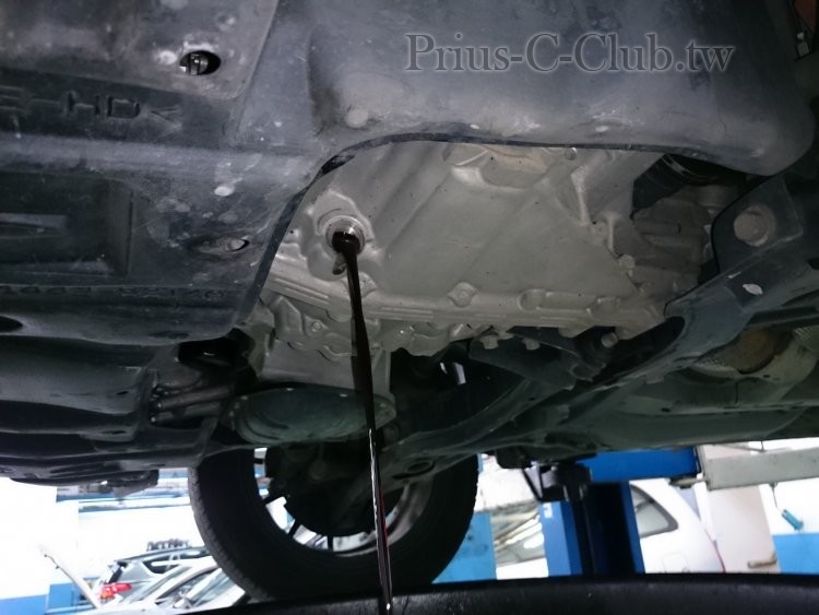

變速箱油我們PC 不好換
內容量應該是3罐多
但因為添加方式 設計不良 浪費的CC 數不少
添加量就是加到滿出來 再鎖緊
更換方式請看照片
原則上每次都還是得付費4罐變速箱油

1.原廠手冊 eCVT 變速箱油載明只要定期檢查,(除非必要),終身免更換的,不是嗎?
和泰為何會背離原廠原始設計?主動幫客戶更換?自打嘴巴?不解?
即使是11代Altis原廠手冊也已經是終身免更換.(即使計程車界有傳出建議8萬公里換,每個車主都開計程車?)
他牌CVT也多半可保用20萬公里以上免換,甚至多數車款現也都已是終身免更換.
