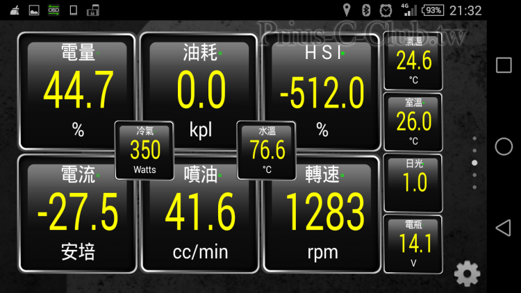

強制発電 的一些OBD數據
发表于 2015-6-2 04:13 | 显示全部楼层
每分鐘噴油41.6cc=每小時噴油2496cc
所以說怠速吹冷氣大概吹一個小時會用要約2.5公升的油
(當然溫度調更低會更耗油)
以上推論對嗎?
发表于 2015-6-2 08:49 | 显示全部楼层
cola0010 發表於 2015-6-2 04:13
(當然溫度調更低 ...
應該不對,因為怠速吹冷氣不會一直強制發電{:020:}
不會一直強制發電,只是大概十分鐘來一次(開冷氣、聽音樂)。
发表于 2015-6-2 09:05 | 显示全部楼层
r580808 發表於 2015-6-2 08:49
看天氣,天氣熱頻率會高一點,不過基本上至少四分鐘才會發動35秒左右

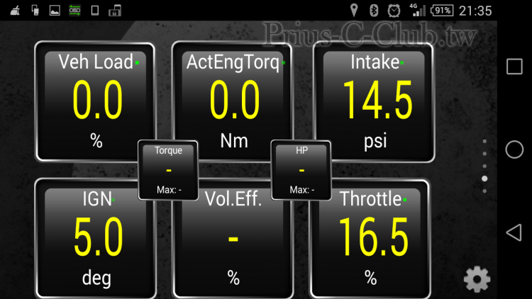

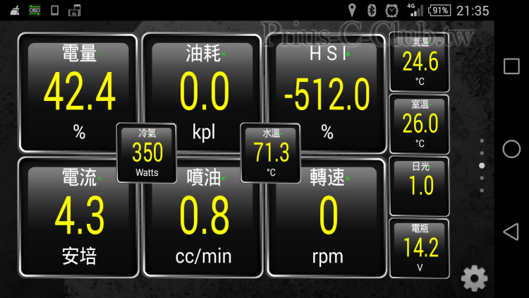

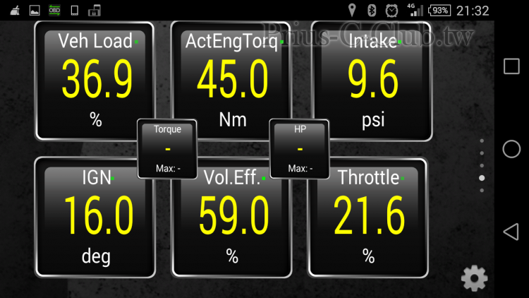

 楼主| 发表于 2015-6-1 21:21 | 显示全部楼层 |阅读模式
本帖最後由 atek945 於 2015-6-13 22:55 編輯
Screenshot_2015-05-31-21-35-43.png Screenshot_2015-05-31-21-35-52.png 強制發電
