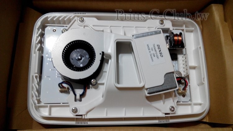

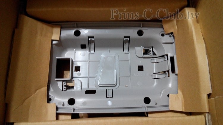

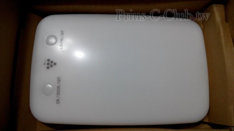

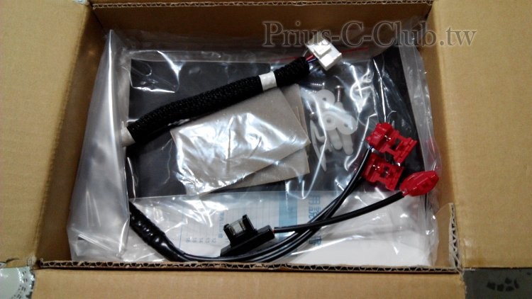

內容物及配件

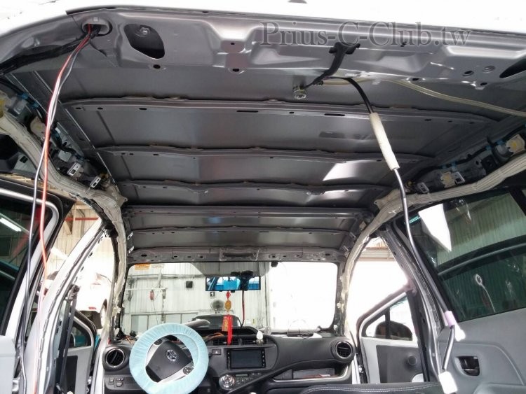

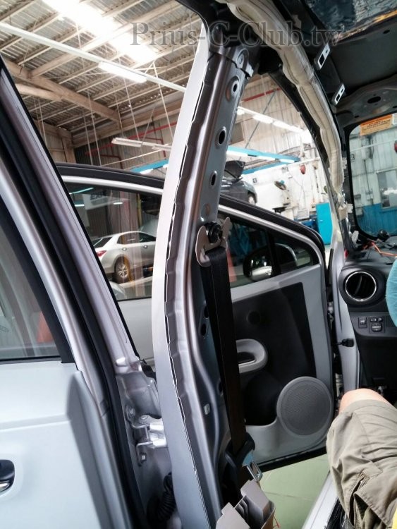

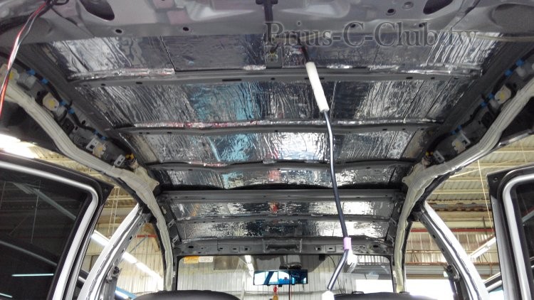

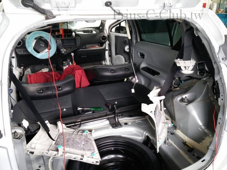

把ABC柱護板,四門膠條及天蓬全拆下

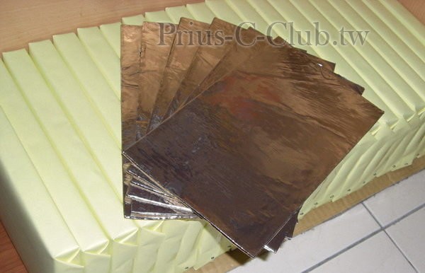

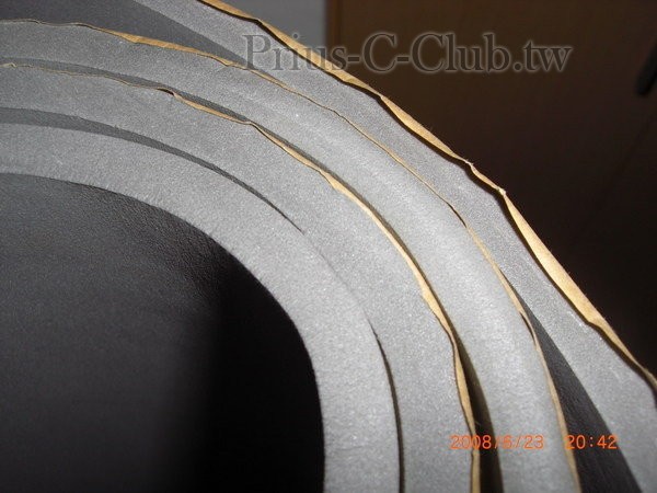

第一層貼上制震墊
第二層貼上6mm隔音棉
非常抱歉!!貼上6mm隔音棉的完工照沒拍到

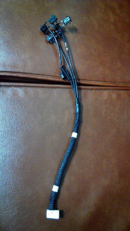

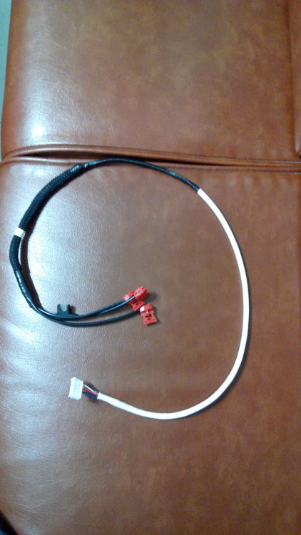

將原本所附的電線40cm接成100cm
將接好的電線固定在天蓬上

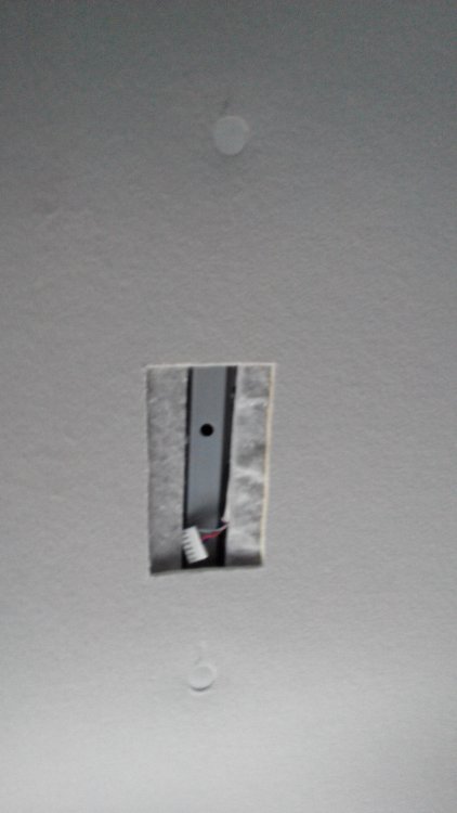

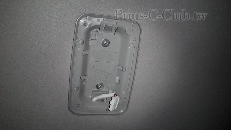

將割好LED吸頂式空氣清淨機固定座預留孔的天蓬裝回
並將ABC柱護板及四門膠條裝回

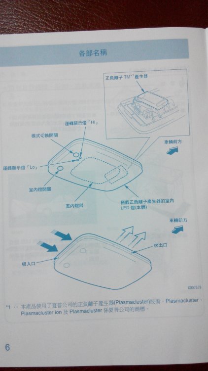

說明書圖示出風口朝前

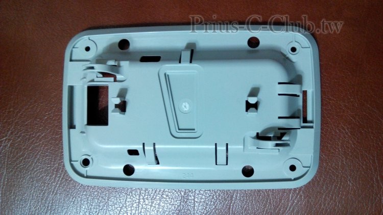

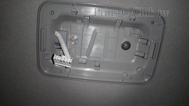

將LED吸頂式空氣清淨機固定座之卡榫及支架剪除

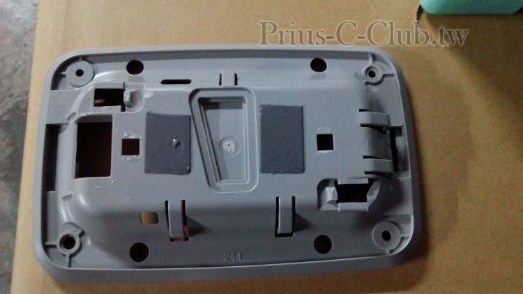

並於固定位置填上雙面膠(也可以不用黏)

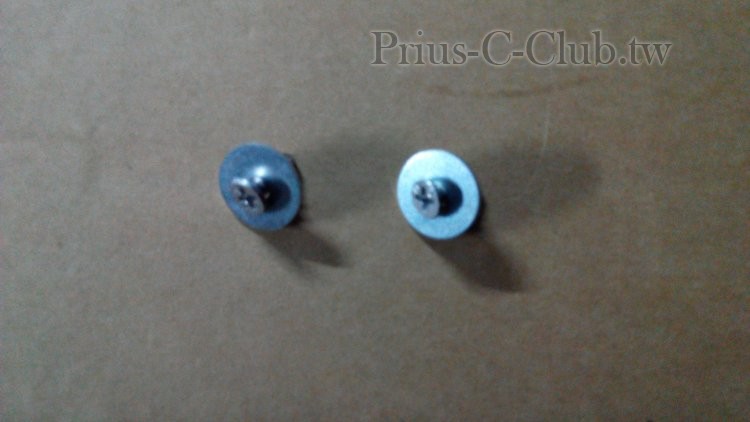

準備2支攻牙螺絲及墊片將LED吸頂式空氣清淨機固定座
鎖在車頂中間之橫樑上,記得比對一下,出風口要朝前

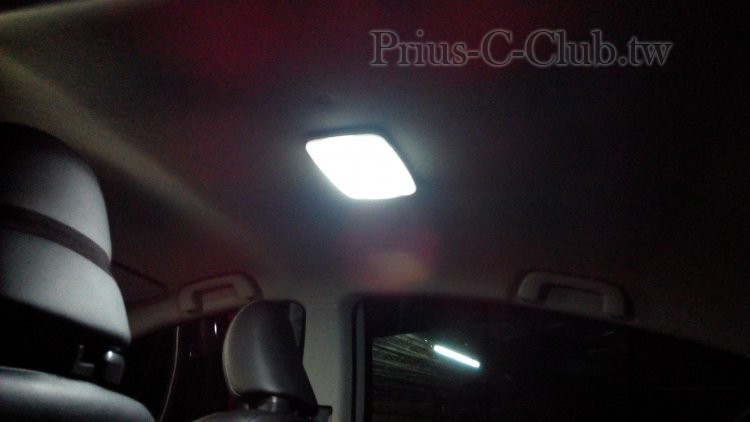

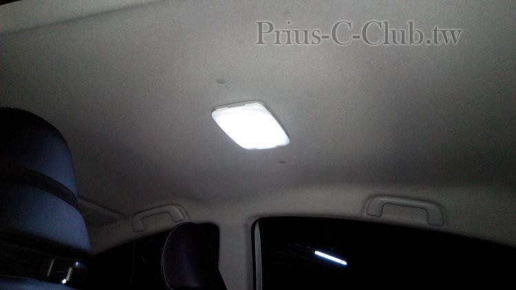

接好線路,裝上主機
燈亮了,空氣清淨機也正常運轉,大功告成!!

制震墊
http://goods.ruten.com.tw/item/show?21523656337384
買了30片,好像用掉25片
6mm高密度隔音棉
http://goods.ruten.com.tw/item/show?21450936417822
買了2片,好像用掉1片
发表于 2015-6-2 17:05 | 显示全部楼层
龍哥,即然都拆了,後輪拱內側制震隔音不順便貼一下
