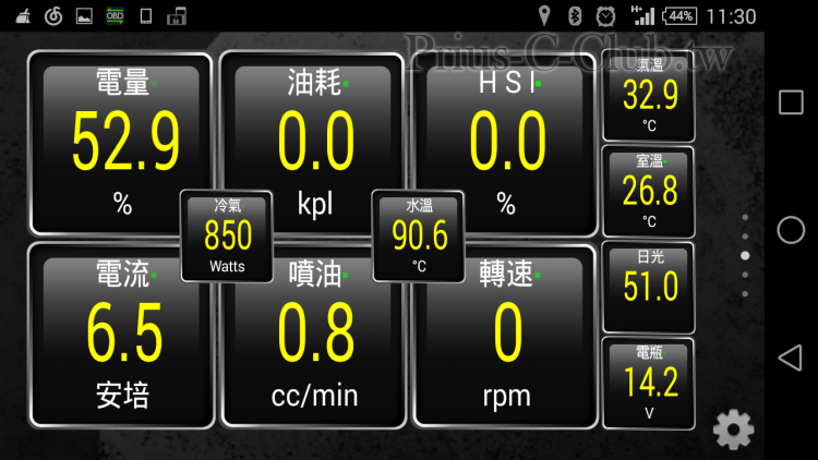

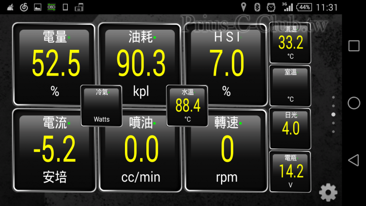

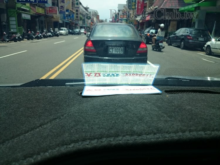

发表于 2015-6-7 12:51 | 显示全部楼层
本帖最後由 atek945 於 2015-6-7 15:01 編輯
arthurltw 發表於 2015-6-4 20:36
老問題了,這樣是正常的。
聽說,只是聽說,原本是光感應的裝置,但台灣上市沒有此配備,所以看起來像零件 ...
確定這個位置是 感測日光強度的裝置,跟冷氣的auto強弱有關係。
雖然我冷氣都是調手動,因為不太相信auto(咦
用紙張 擋住前檔 這個位置

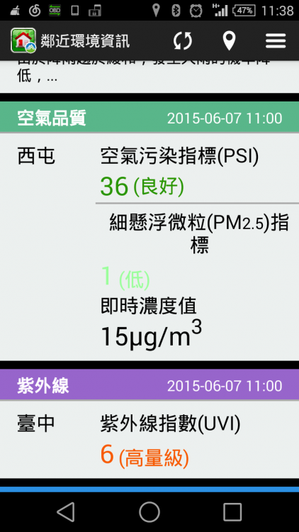

右下第二格 日光強度 從51降至4 (夜間多為1-3)
因為,今天台中的陽光非常強烈(超過二十就很熱)
別忘了 PC 真的是一台電腦車啊!
