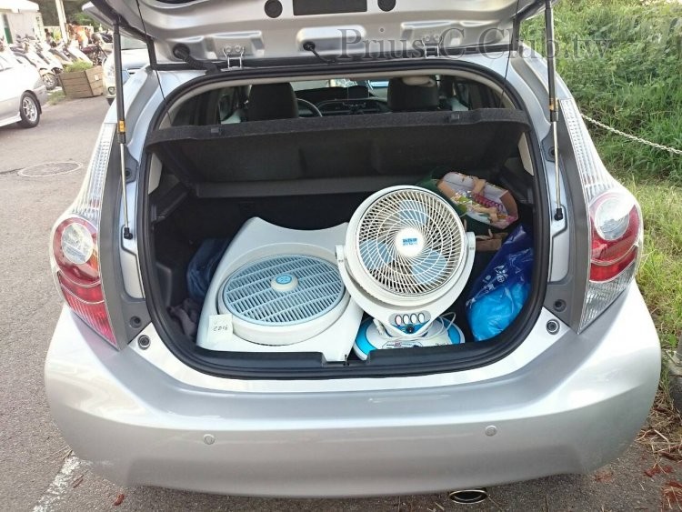

最近家裡兩台電風扇 越轉越慢
都沒給他們吃0w20的機油吧(咦

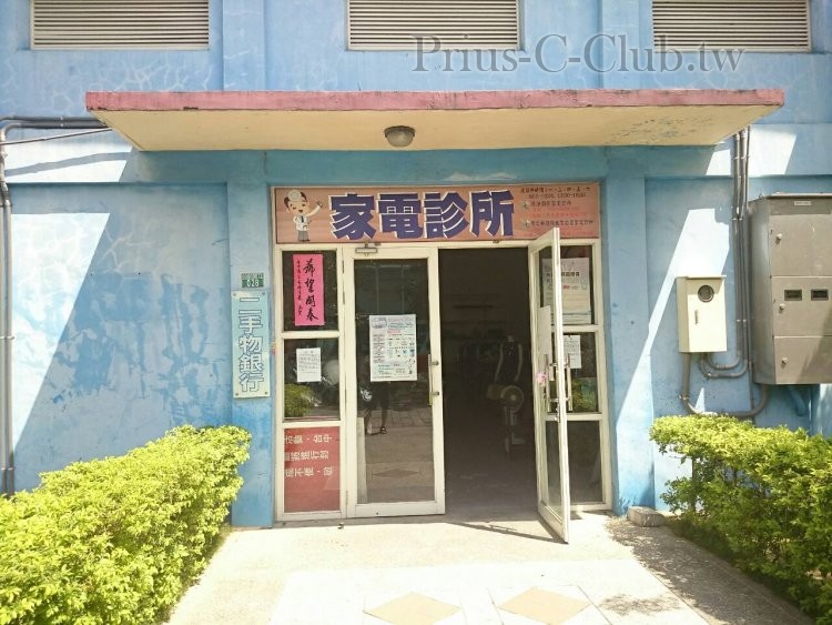

網路上找到 在台中市 有這樣的維修好地方
1435303802299.jpg 1435303692479.jpg 1435303689421.jpg 1435303687664.jpg 1435303681209.jpg 1435303691037.jpg

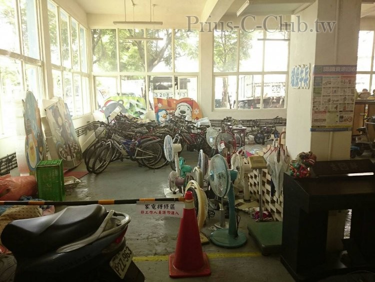

 楼主| 发表于 2015-6-27 20:04 | 显示全部楼层
本帖最後由 atek945 於 2015-6-27 21:27 編輯
昨天送去 今天就修好了
修一支電扇大概一兩百而已
觀察維修風扇的標準程序如下
一、馬達風扇,會順便清潔毛髮
二、會測電流電壓,更換壞的電容
三、每台基本工費50元+50-100零件費
環保愛地球 也愛你的荷包!無價~
