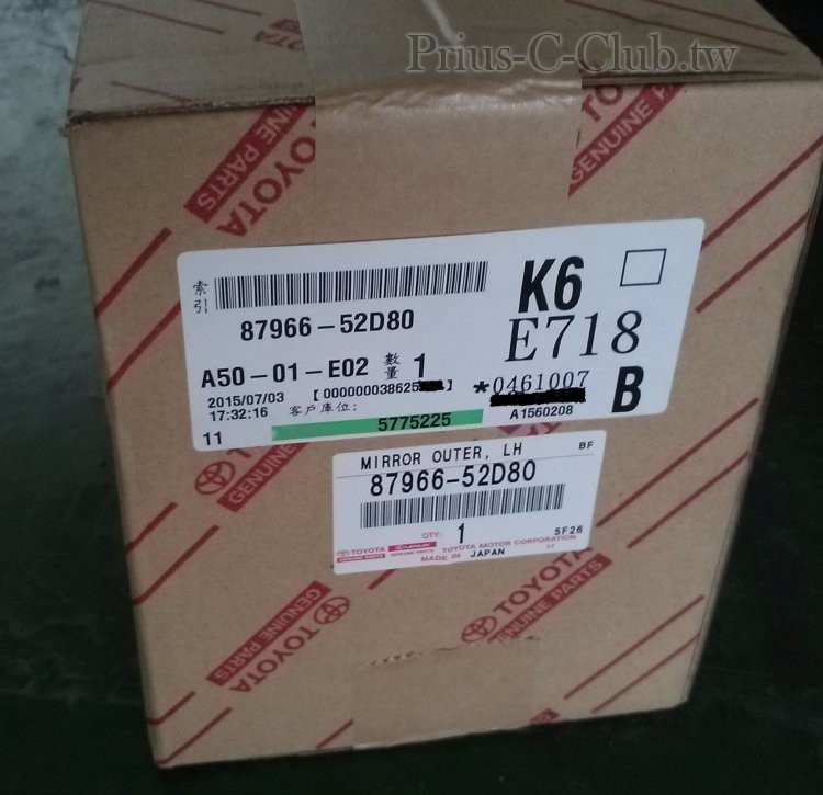

发表于 2015-7-14 23:31 | 显示全部楼层
本帖最後由 rs121 於 2015-7-14 23:37 編輯
AllanLiu 發表於 2015-7-14 22:28
左邊最先出問題,只要發生一次,以後室外高溫34C就死當,待料一周已更換,不知是換整組,還是驅動馬達,上回 ...
跟這篇相同的料號
http://prius-c-club.com/forum.php?mod=viewthread&tid=10498&extra=&page=1
過鹹水的87966-52d80,內含馬達,線路,好像還有一片鏡子.
善化廠的技師說該廠從來沒換過這項目,又因為不是總成,所以比較花時間,預計要半天以上才能換好.
後來約兩小時就完工.
