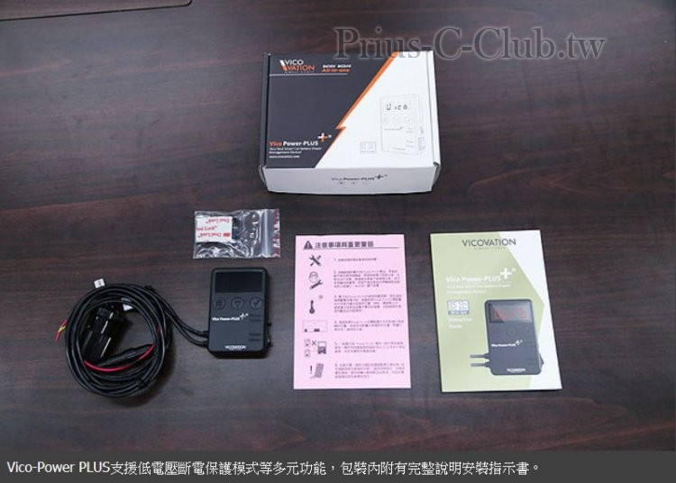

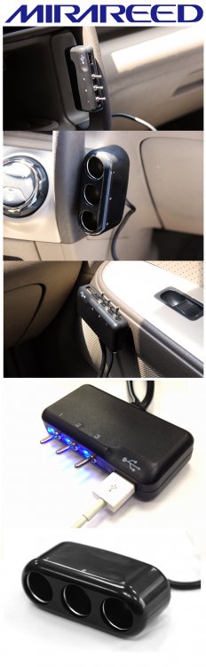

這邊有兩個方案可以解決,一種是買開關式的點菸器。
開關式點菸器接行動電源駐車錄影電力線,如果需要駐車錄影就打開開關,不需要則關閉。
意思就是電瓶>電力線+開關式點菸充電器>行車記錄器
另外一種方案就是買VICO電力加等設備。
我後來是選擇買VICO 電力加設備,然後不用接電力線(整合到機器裡面)
電瓶>VICO電力加>行車記錄器

買好電力加我跟音響店老闆討論,他是說可以幫我改電力加的接頭,
由一個供電孔改成兩個,這樣就可以前後接行車記錄器(588+538)
