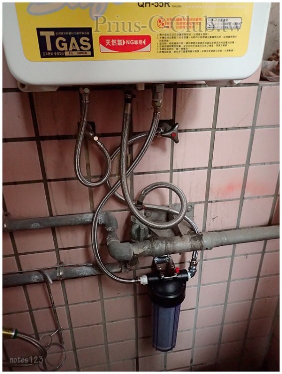

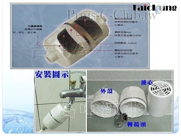

二、洗的
    1.目前是完全沒過濾,但曾試用過活性碳的沐浴濾心,
       透過活性碳來除氯,只是錢的問題,不會比現有更差。
    2.想法:增加濾心在蓮蓬頭,或是改在熱水器前
        這個看起來比較專業
        這個就有點土砲(喂

发表于 2015-9-1 14:02 | 显示全部楼层
熱水水垢主要是水質硬,離子交換比較實在,活性炭或PP沒辦法攔截鈣離子
你去買這個
http://goods.ruten.com.tw/item/show?21516991030962
填充進這個
http://goods.ruten.com.tw/item/show?21516989413908
然後把你原來的十吋過濾筒濾心換了就好∼∼
