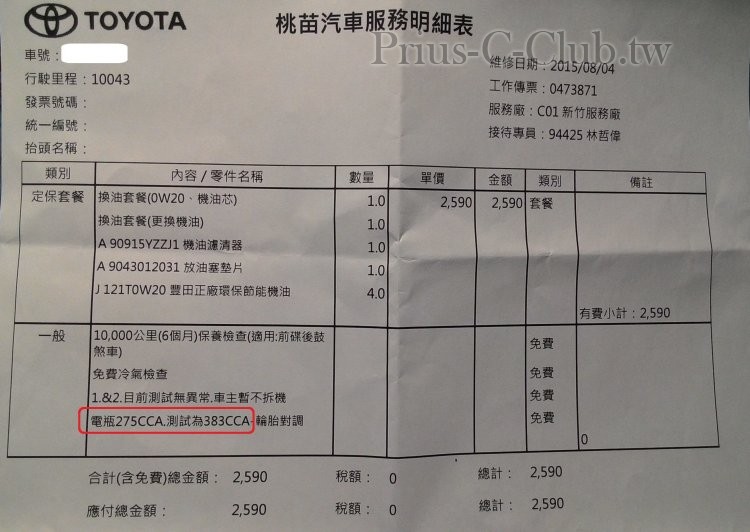

昨天回原廠去作保養,出來後看到一行很奇怪的小電瓶數據?
一般而言,應該不會有電瓶的CCA值是越開越多的吧?{:019:}
那究竟我何年何月才會需要換小電瓶啊?
我猜原廠有可能將此兩數值寫反了.
不知各位看官如何解讀?

是不是最低不能低於275然後你量出來的是很健康的383

正解

我也認為應該是二樓說的那樣{:070:}

OK. 謝謝各位的回答.
那 Prius C 的小電瓶因為不負擔啟動引擎的責任,(CCA值與啟動引擎相關)
只負責供電給車上電源及行車電腦的用電,負擔其實極其微小,
這樣的話,
最小的 275CCA 指的是電瓶冷啟動的電流供應能力,
若低於此值時,其實也不代表需要馬上更換,
因為即使電瓶低於此 CCA 啟動值,一樣仍擁有12V電壓可用,不是嗎?
那為何原廠還需以此值來判斷電瓶該不該換?
发表于 2015-8-9 08:47 | 显示全部楼层
基本上我是覺得掛在路邊不能動再換就好...
