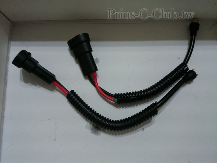

定完 又發生一些插曲 就試賣家 付錯大燈接頭 (賣家算負責 隔天立馬宅急便接頭)
又等了兩天 重新寄接頭

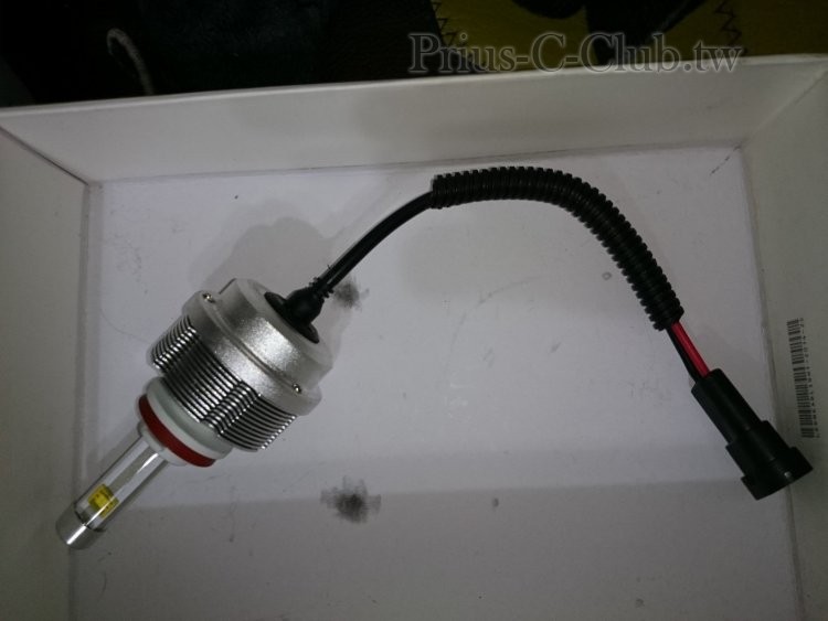

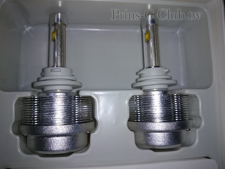

無風扇款,3600LM
盒子還塗改過 (其實LED燈本體都一樣  只差在燈座不同 換燈座後可以FOR 其他燈座規格)
為了這個接頭 多等兩天

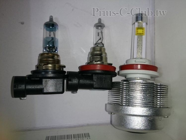

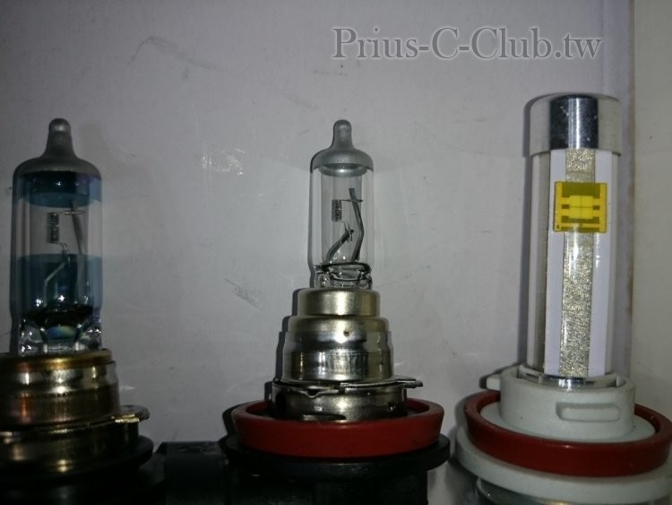

比對燈芯 由左至右 (H11 H16 LED H11)
接頭與LED燈連接情形

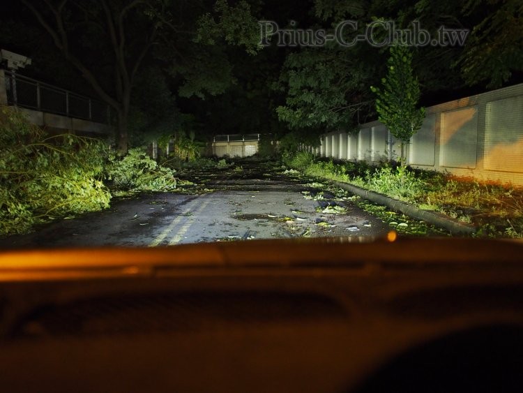

接頭收到時剛好又遇到蘇迪勒颱風
颱風過後 立刻DIY 安裝後還是要去試燈 (不畏風雨  看照片就知道颱風過後 應該是我瘋了)

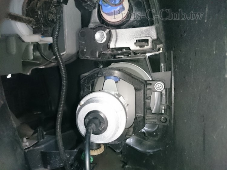

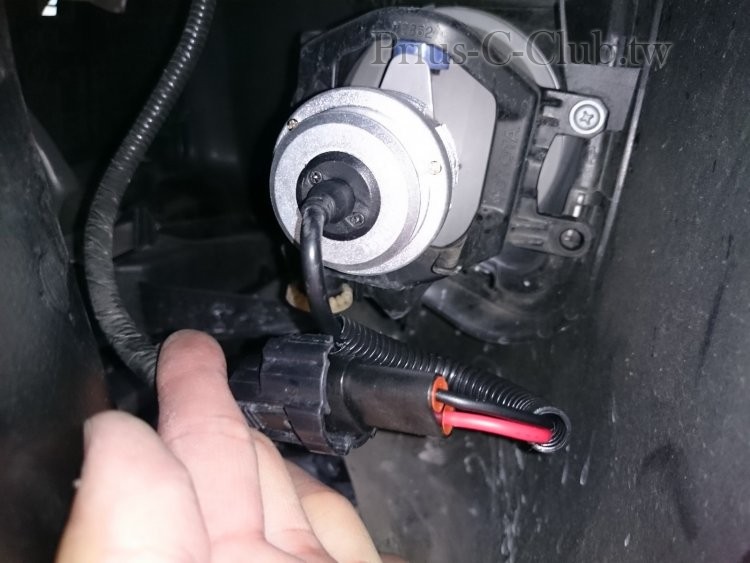

安裝DIY 很簡單
如下圖所示

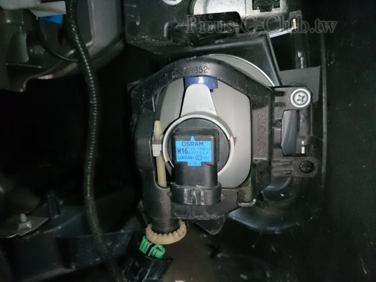

原本我把霧燈換成H11 55W的 使用半年多 都正常
取下舊燈泡 把LED 照原本燈泡安裝方式 鎖上即可
最後把電源接頭 接上即完成安裝 試開霧燈電源看是否會亮 (電原線有點長會垂在旁邊 最後我有稍微固定一下)
下面是點燈情形
非專業試拍 大家將就點看囉!

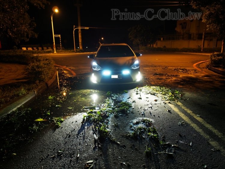

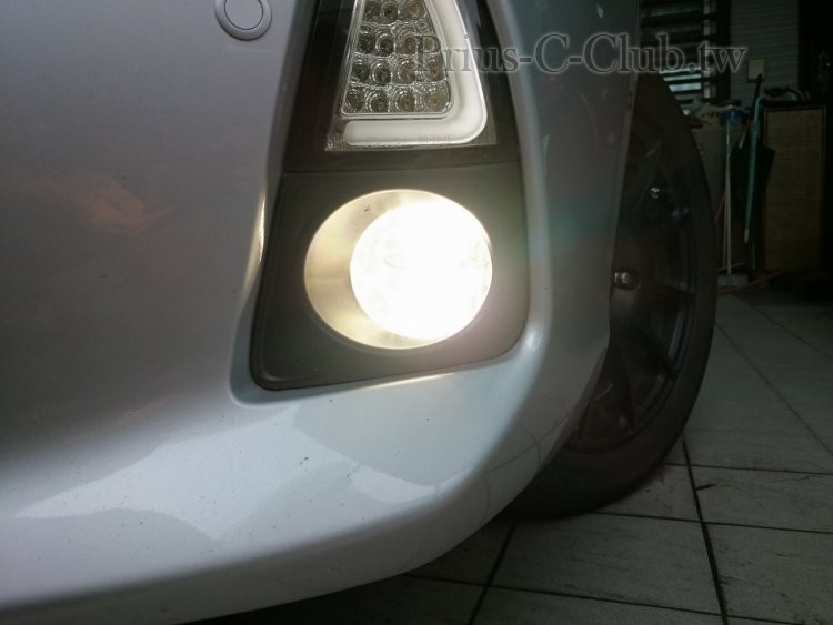

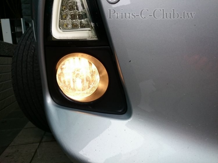

車外直接看 (小燈+日型燈+霧燈)

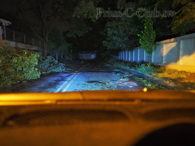

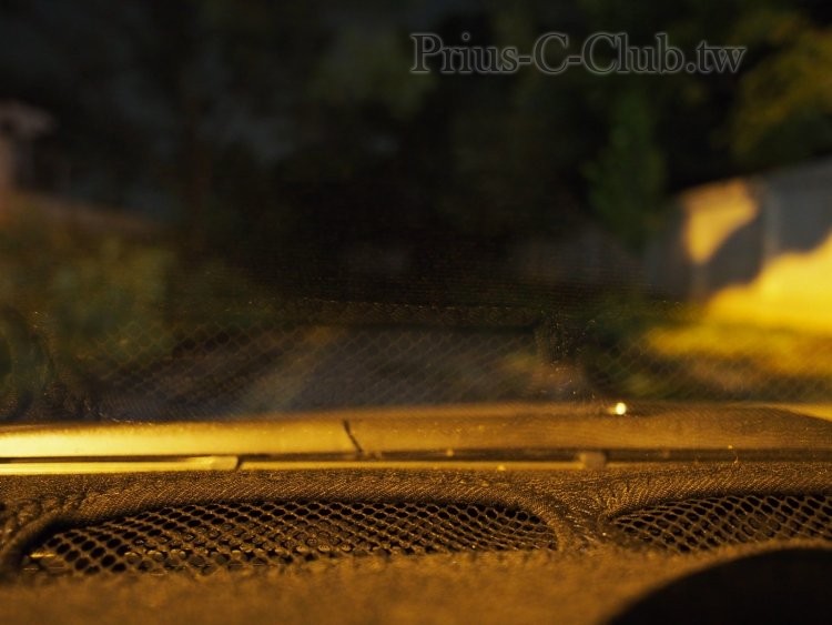

車內角度 (全關時)
車內角度 (日型燈模式)

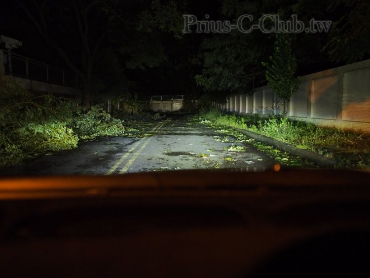

車內角度 (日型燈+霧燈LED)

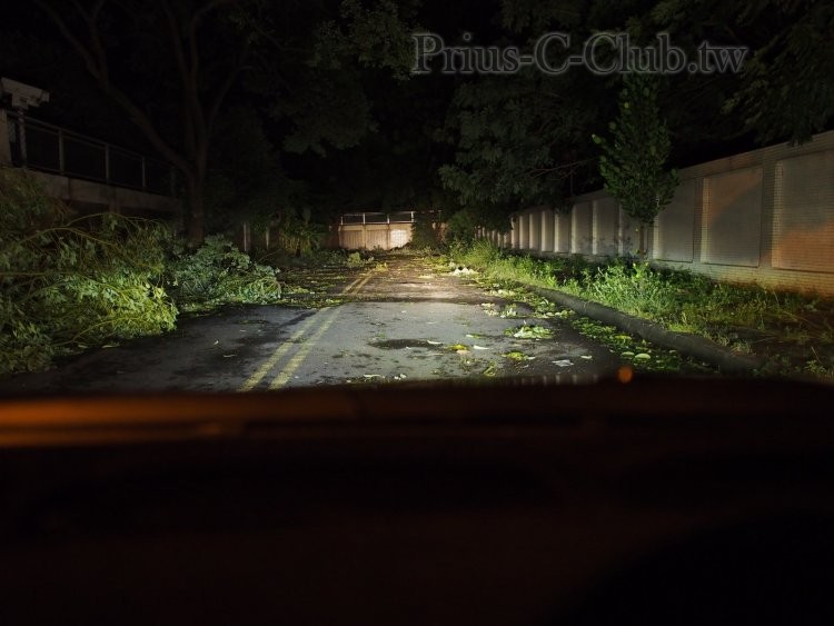

車內角度 (日型燈+近燈HID)
車內角度 (日型燈+近燈HID+霧燈LED+遠燈)
車外角度 (全關時)
車外角度 (日型燈)
車外角度 (日型燈+霧燈LED)

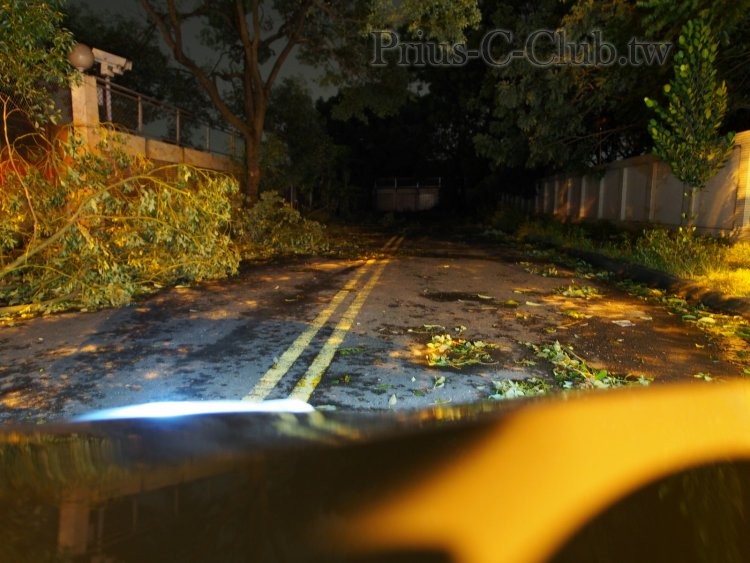

車外角度 (日型燈+近燈HID)

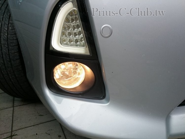

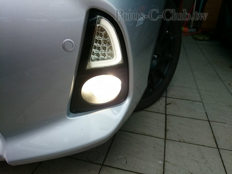

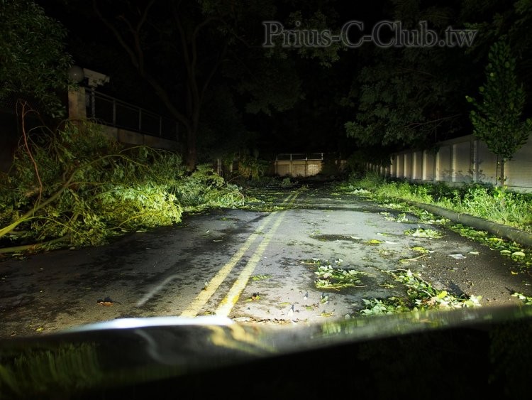

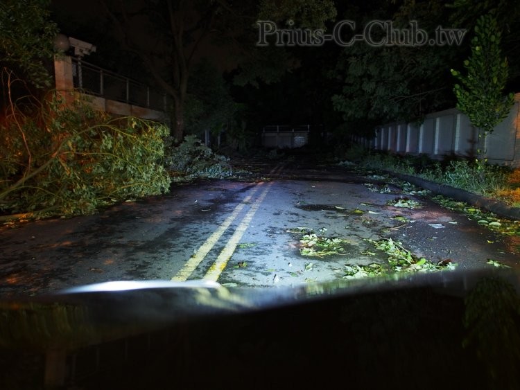

原廠 H16 19W
LED H11 4300K
原廠 H16 19W
LED H11 4300K
目前試玩心得
這組LED 光原飽滿 亮度不錯 開啟後溫度溫溫的(沒實際長時間開啟 待日後持續觀察)
廣度和遠度真的不錯
目前穩定性和耐用度還得靠時間驗證
這組保固一年
分享給各位

发表于 2015-10-16 17:26 | 显示全部楼层
霧燈高度可以調喔.在燈泡旁邊白色有齒輪的那顆就是可調上下的

头像被屏蔽
发表于 2015-10-19 10:02 | 显示全部楼层
提示: 作者被禁止或删除 内容自动屏蔽
 楼主| 发表于 2015-10-19 11:42 | 显示全部楼层
abcd1248 發表於 2015-10-19 10:02
BMW大,這組散熱片會很燙,要記得線組不要卡到散熱片上
感謝大大提醒
摸外燈具燈不會燙說
原來是在裡面壓
有空趕快來注意一下
