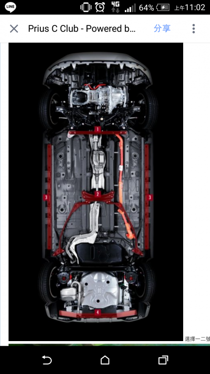

所以想尋abcd大的途徑,去加裝原廠G'S的2號底盤桿
但這組跟台灣的Toyota詢問訂不到
車庫小舖有在代訂但離我有點遠,考慮中
上網找到代標的大概是台幣4.6K+運費手續費等,but不確定有沒有含螺絲,以及貨到後要找誰安裝
所以綜合以上問題,結論:還是請Apple大再開發一組底盤結構桿,以嘉惠眾人吧!
