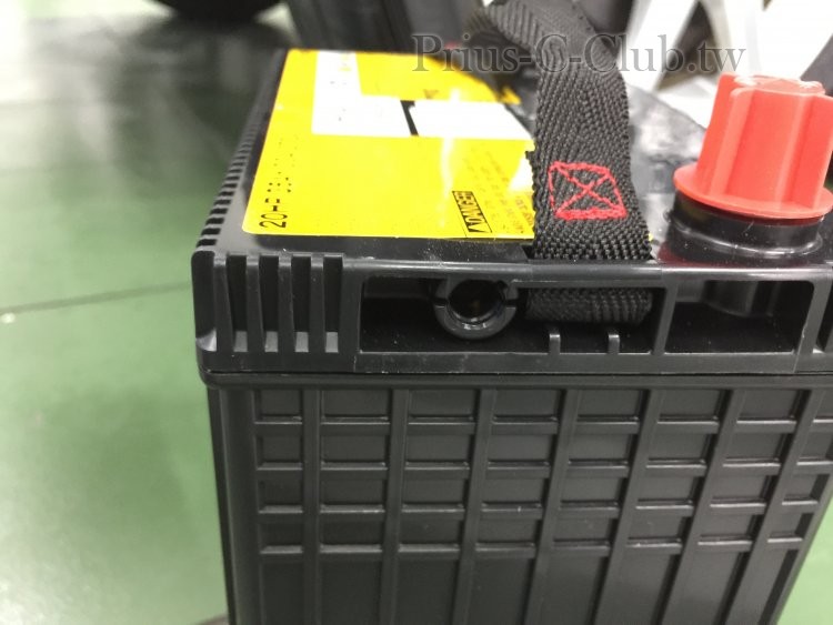

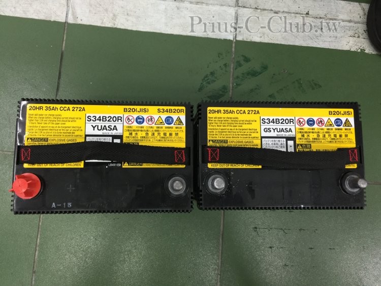

今小電瓶掛了,
原廠技師到家開回保養廠處理,
費用4千多元,
更新報價單,工資全部沒收。
2012年5月底交車,也三年三個月左右
新電池(Made in Japan),日本原裝電池,難怪那麼貴
新電池(日本製)
新電池(日本製)
油電車專用,有透氣孔
電池透氣孔
電池透氣孔

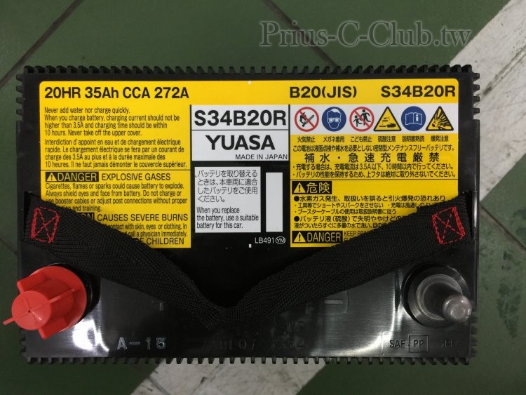

左邊是新的,右邊是舊電池,兩顆都是Made in japan
左邊新的,右邊舊電池
左邊新的,右邊舊電池
原廠報價,4240元
電瓶定價
電瓶定價
九折優惠價,3816元
九折有優惠價
九折有優惠價
发表于 2015-9-5 00:10 | 显示全部楼层
三年多開了幾公里啊? 參考一下,謝謝!
 楼主| 发表于 2015-9-5 01:56 | 显示全部楼层
本帖最後由 kevin58585888 於 2015-9-5 01:57 編輯
aaron16tw 發表於 2015-9-5 00:10
三年多開了幾公里啊? 參考一下,謝謝!
您會失望,
約開24,000多公里
发表于 2015-9-5 03:04 | 显示全部楼层
本帖最後由 Arnold777 於 2015-9-5 03:05 編輯
怎麼壞那麼快?..... 誇張耶
我開 2年9個月  .... 43xxx 公里  電池都還好好的!
发表于 2015-9-5 06:02 | 显示全部楼层
是開的多較易故障還是時間較
久較易故障呢?擔心中
发表于 2015-9-5 06:47 | 显示全部楼层
本帖最後由 oxymoran 於 2015-9-5 06:55 編輯
小電瓶掛了引擎還能起動嗎?
不太常開電瓶較少正常充放電吧!
3年多!這顆沒保固哦?
請問一下24000公里,是開平面道路還是高速公路居多?
发表于 2015-9-5 08:41 | 显示全部楼层
我的早你一個月~ 一副鑰匙的電池掛了
應該花個幾百就好了..現在用叻一副
发表于 2015-9-5 12:06 | 显示全部楼层
kevin58585888 發表於 2015-9-5 01:56
您會失望,
約開24,000多公里
一年8000,算偏少,請問是不是幾乎都開市區?或是偶爾才用車?
