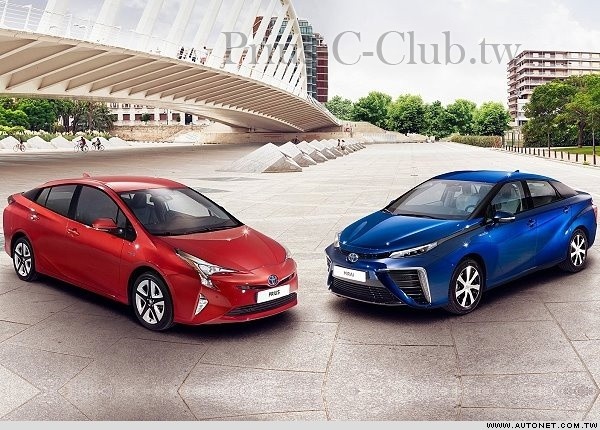

繼日前發表後受到各界矚目的第四代Prius,除了外型具有強烈未來感,更是TOYOTA第一款採用TNGA模組化的新世代作品,然而原廠到目前為止並未公佈任何動力相關數據,不過AutoNet汽車日報仍想盡辦法取得最新規格,以讓有意入主的消費者率先一窺究竟。
全新問世的第四代Prius,除了既有的FF驅動外,TOYOTA更新增E-Four的4WD車型選擇,在外型造型具有為了降低風阻而打造的低扁、流線身影,並大量沿用氫燃料電池車Mirai的設計元素,透過更為延伸的尾窗線條與略具肌肉感的空力套件,打造現代感與節能考量兼具的造型;雖說部份車體結構沿用至第三代,但將近七成左右為重新設計,原本兩片式尾門玻璃也改為獨立單片,並以壓克力塑料取代玻璃材質,如一來可減少5kg的重量,不過卻仍比第三代多了10kg達1360kg,而4WD車型則達1430kg。同時在2700mm軸距規劃下獲得寬敞車艙空間,乘坐舒適性明顯提升,車艙鋪陳與Mirai頗為雷同是走簡約路線,將所有控制面板集中在中控台,所有功能鍵都採觸控操作,就連儀表也回歸第一代採中置設計,強調簡約與人性化路線。整體來說4540×1760×1470mm比起現行款式要來得大上一些,因此獲得更好的車室與行李廂空間表現。
