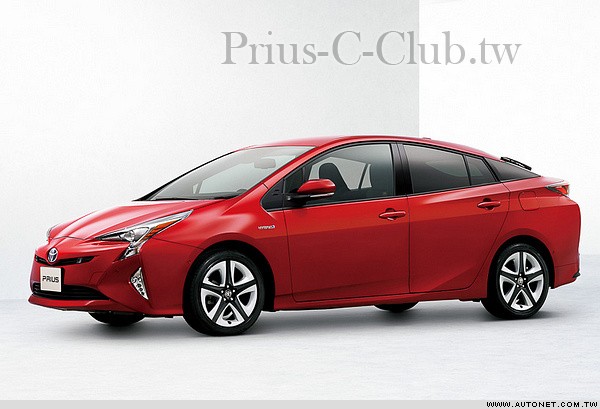

雖然TOYOTA目前發展節能科技重心都放在氫燃料電池的Mirai身上,但對於讓品牌一舉成為車壇節能霸主的Hybrid動力也不打算放手,尤其是最具代表性的車款Prius仍被視為主力,如今全新第四代接班人於2015法蘭克福車展曝光後,原廠終於在近日確認量產版動力規格,剩餘技術細節將在10月28日媒體日揭幕的第44屆東京車展上公開。
1997年TOYOTA正式大批量產全球第一款採用油電複合動力Prius,從此改變了車壇節能科技走向,至今已經是市場上普遍接受度最高的替代能源科技,歷經了18個年頭與三世代車型的更迭,如今全新第四代Prius透過科技進化帶來了購令人讚嘆的節能功夫。
我們就直接切入先前並未公開的動力規格,正如AutoNet汽車日報先前掌握消息,採用進化版THS(Toyota Hybrid System)III的第三代Hybrid系統的四代Prius,以重新調校、引擎代號為「2ZR-FXE」的1797cc DOHC VVT-i直列四缸汽油引擎為基礎,最大馬力維持在97hp/5200rpm,但14.5kgm的峰值扭力調降至3600rpm轉速域時就能輸出,並提升整體熱效率達40%,搭配可輸出71hp/16.6kgm功率的電動馬達與鎳氫電池模組,結合CVT無段自動變速箱,相較過去可減少20%的能源耗損,因此使得油耗數據大大提升,在日本JC08測試值下獲實現了40km/L的驚人數據,
作為TOYOTA Hybrid科技金雞母的Prius,自然也是好料用盡,率先採用全新開發的TNGA(TOYOTA New Global Architecture)模組化車體結構,980Mpa的高強度鋼材的使用比例從3%提升至19%,使得車身抗扭曲表現提升60%,對於操控、乘坐舒適性等都有顯著提升;於懸吊系統部分則一改原先前麥弗遜、後拖曳臂的設定,改採前麥弗遜、後雙A臂結構,以提供絕佳路感並有助於駕駛者信心,這可讓新Prius在節能之餘也獲得更進步的駕馭感受。
順應著TNGA模組化底盤的低重心概念,Prius外型雖納入不少Mirai的元素,但在車高降低20mm及流線的外型下,創造了Cd值0.24的優異風阻係數,新Prius車身尺碼4540×1760×1470mm比起前代車型(4480×1745×1490)放大不少,軸距維持在2700mm;另外引擎、電動馬達、電池安裝位置也都盡量往下放,低重心的設計得以減輕車身側頃造就更好的乘坐舒適性,同時因為尾廂底盤下移了110mm,因而讓行李箱容積從446L增加至502L。
而第四代Prius除了新底盤、重新調校的引擎、Hybrid系統外,最大的差異就是為了應付雪地行走因此新增了E-Four的四驅系統,透過安置在後軸上地電動馬達同時作動以達到四輪驅動的目的,而油耗表現也有不俗的35km/L。
當然TOYOTA最新的安全科技TSS(TOYOTA Safety Sense)也納入Prius的改款項目,採用高階版本的TSS-P,這套系統整合PCS(Pre-collision System)碰撞預警系統、LDA(Lane Departure Alert)車道偏移警示系統、AHB(Automatic High Beam)遠光燈自動輔助切換、行人偵測功能、RCC(Radar Cruise Control)雷達巡航控制系統,以提供最佳行車安全。
全新第四代Prius更多技術細節將會在東京車展上公開,預計12月開始在日本販售,國內車迷要能看到本尊最快恐怕也要等到2016年第二季。
