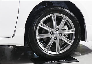

這兩天隨著YARIS Style+的出現,鋁圈有16吋可以用啦,
以往能使用的16吋鋁圈大概就是
YARIS 1代 1.5S 16吋(不好看)
ALTIS 9代 1.8 16多幅式(要搭195以上輪胎)
新的YARIS的16吋鋁圈搭配的輪胎是195/50R16(樣式中規中矩但不至於死板)
中心孔54.1(與PC相同),ET45(PC ET39但因為胎加寬,外面差不多,裡面也還有空間)
搭配185/55R16的XM2或CPC2對於PC的外型與操控會有幫助
也不至於讓油耗下降太多
族友可以參考看看瞜
唯一比較要考慮的,是重量!!!且原廠的鋁圈不會太輕
相對於我們PC目前15吋5J 6KG而言
勢必會變重,這要好好考慮
圖片來源,Ucar網頁
(迷之音,不知道有沒有人跟我心中的惡魔同一個想法,不知道後碟能不能留用......)

重量真的是一大重點
altis那顆16吋就有夠重
不過這圈外型還是保守了些
興趣缺缺
後碟應該是可以用,實際效益就看個人評估吧

我建議裝到15吋  J值大一點的框就好  胎寬換到195 就很夠了
16吋 prius C 沒降很怪.....
而且14 15 胎皮又便宜
穩定性 胎寬、扁平比 比較有關係

原廠的圈很重喔!您要不要考慮一下apple大之前團購的鍛造圈,而且也有十六吋可以選擇!
沒了...

原廠鋁圈 中心孔54.1,不用再加軸心,當然是安全。
好不好看 見仁見智,只是有問到價格嗎?

真有要換應該還是會先找落地的吧,而且買這隻鴨子的人應該都有人比車兇的個性才對,原廠16應該是無法滿足胃口的~~應該會有不少落地胎框出現~~有不錯的價格再來檢
