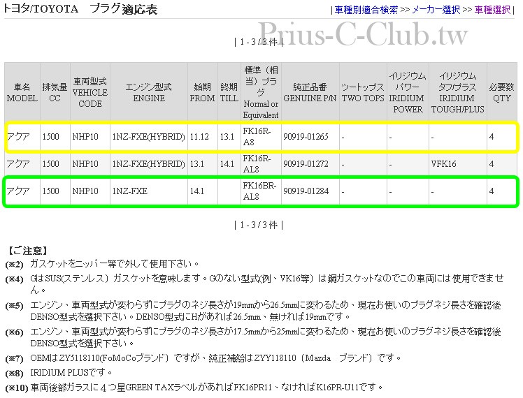

大家好,小弟的PC剛進廠維修回來.跟大家做個分享.
車體生日是2014/10月. 2014/11月底交車後,平均大約每一千公里會發生行進間引擎室發生震動+卡拉喀拉的異音.
實際聲音可看這篇 http://prius-c-club.com/forum.ph ... 10789&extra=&page=1
前後去了保養廠3.4次都沒解決,技師跟我都沒試出來該情事. 但就在幾個禮拜前又發生了. 想說碰碰運氣再回廠試試.
結果這次在技師的陪同下還真的試出來了(時速約55~60),欣喜若狂. TOYOTA也買單了,留車一周查明原因.
這次動到的東西:
1.火星塞Denso (FK16R-A8換FK16BR-AL8)
2.混合比感知器 (由和泰總公司派維修部帶來更換,由於不是技師親自更換.所以據他得知是更換同型號)
3.清洗節氣門總成ISTB (這部分是技師清理,也因為有做過清理所以電腦也被歸零.理由是校正)
目前開起來的狀況是笨笨的(可能是電腦被歸零的緣故)尚未發現震動跟異音.
目前里程數4000KM.(2000公里前用的是95無鉛,之後改用92無鉛. 所以95,92都有該狀況)
下圖是Denso 火星塞表. 黃色是原本我車上裝的(單爪), 綠色是更換後的(三爪)
prius c sparking
prius c sparking

我有請他查火星塞不良的分布,他說中壢我第一個換. 大部分都集中在中部,南部.

Denso VFK16…不知道幾爪?

atek945 發表於 2015-10-25 00:19
火星塞問題整理 請參考
兩爪
