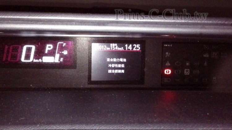

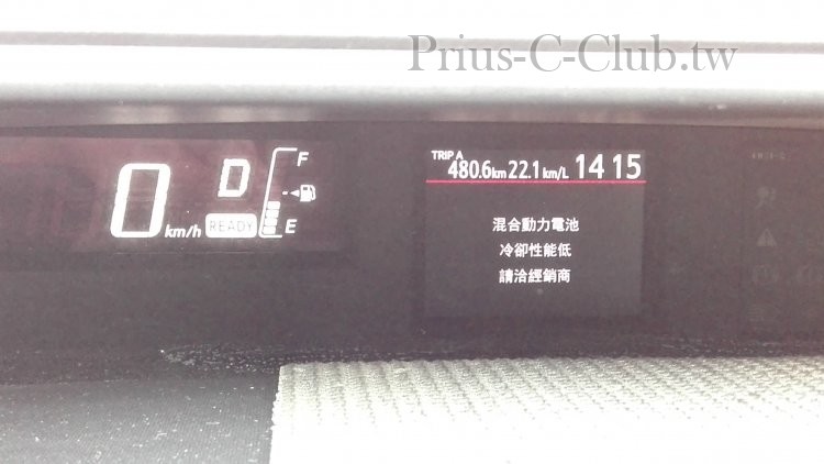

2個月又出現錯誤代碼,是否有車友有此問題。(是否電池快掛了)
(9/2) 、(10/27)

電腦檢修說沒有故障碼叫我再上試試看,原廠技師說如再次發生問題可繼續開,
這樣的回答是叫我用生命去試嗎,如行駛間失去動力那算誰的。

HV電池風扇不知道有沒有在轉?
要不要弄個OBD2看一下,自己作個健康檢查.
電池風扇轉速,電池進氣溫度,....
電池模組溫度,電池電壓,電池電流,電池阻抗...
Invert冷卻水溫,MG1,MG2溫度...全部都可以看的到喔!

會不會是冷卻電池的風扇(在後座駕駛座後方下)堵住了?

請問您車後面電池風扇有正常運作嗎?
