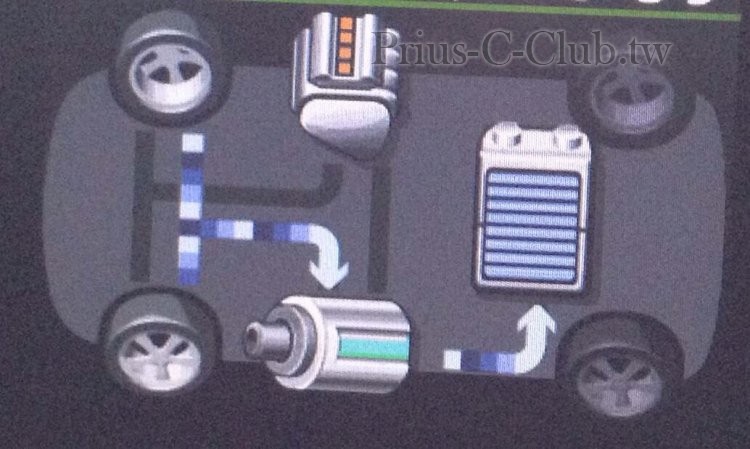

小弟剛牽pc,發現電池格數大部分落在  2-6 格6格要跳7格 不管怎樣踩油門都不容易跳上去 ,
請教各位前輩有此情形嗎?
