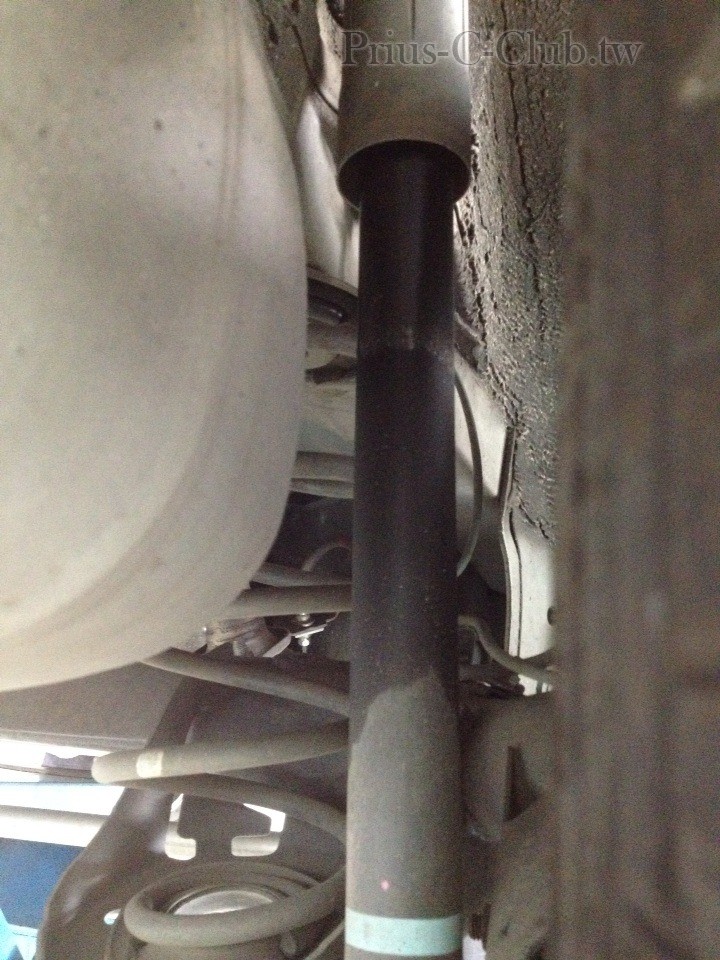

昨天四萬公里定保,發現後避震器兩支都漏油,要出保固
據了解已經有幾位車友也有此狀況,我懷疑是同一批後避震器的瑕疵,所以,麻煩有相關情況的車友話聲一下
1、s870666(蘇兄),2014/06 出廠,2014/07領車,4萬公里保養兩支後避震器漏油出保
2、aaron16tw(猴大),2014/06出廠,2014/07領車,3萬公里保養時發現左後避震器微滲油
3、sheep002,2014/7
4、cowmmnick(皇亞),2014/3月   5萬公里 右後方漏油
5、stu8529,2014,5月領車  2萬5  右後方漏油
6、kji0722,2014/07(2014/05出廠  1萬5 左後方漏油
7、kai520087,2014/04
8、honda228,2014/04出廠,2014/05領車
9、linus1026,2014/05出廠,2014/06領車,3萬公里保養時發現左後避震器微滲油,出保。
10、jinin168,2014/08領牌,2016/05/16 五萬保養,左後避漏油
11、giga228,2015/4領牌,2016/05/21,18000,左後漏油出保固
12、cwpeng,2014/09領牌,2016/05 二萬多..保養,左後避漏油及駕駛側電動窗..,出保
13、BOCA,2015,2017/04 四萬多..保養,左後避漏油出保
14、z123456700,2015/01出廠,2017/09 五萬多..保養,左後避漏油出保
15、hugo08,兩三萬,左後避漏油出保,2017/09六萬時後面兩隻一起換
16、coldeath,2015,2017/04 四萬多..保養,左後避漏油出保

沒貼張照片 讓我們看看(露一下吧

照片這樣子可否判斷/查出大概漏油多久了呢? 有漏跟沒漏的差異有立即明顯感受嗎?
