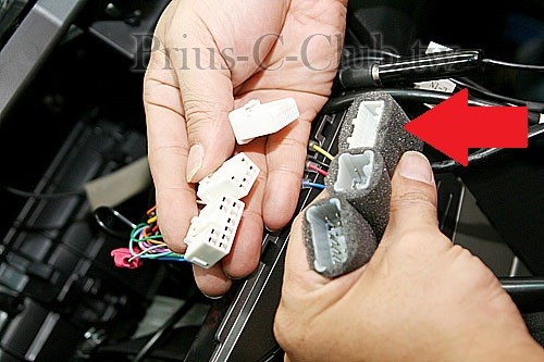

最近自己換了音響,可是中控台卻多了異音,猜想是無損接頭碰撞的異音,想請問原音響接頭上包覆的黑色材料,叫什麼名稱?想買回來包。
6.jpg 借用網路圖片來用,就是圖中紅色箭頭的東西,有人知道那是什麼嗎?謝謝。

那不是海棉嗎??{:019:}

海綿無誤無誤無誤無誤無誤

那個是隔音泡綿,我後來找到有賣EVA隔音棉的廠商,一大張有背膠,應該可以解決音響後那一堆線材產生異音的困擾。{:035:}{:035:}

那個是有背膠的海棉 台北後火車站太原路上橡膠材料行有賣
