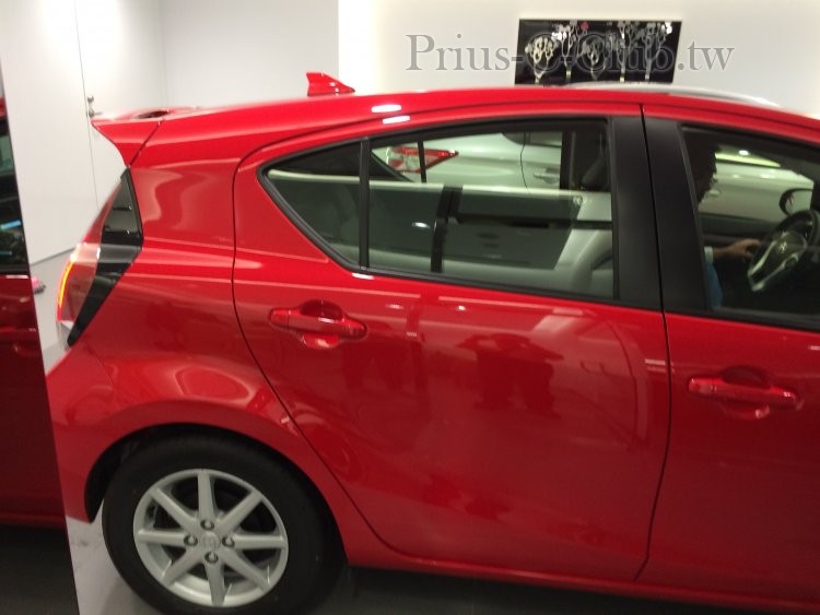

2015年12月27號交車(為了所謂的好日子...小P在瑞芳多等了兩個多禮拜)    IMG_5835.JPG 交車中心開心交車中>>>>>側邊鯊魚鰭特寫>>>>

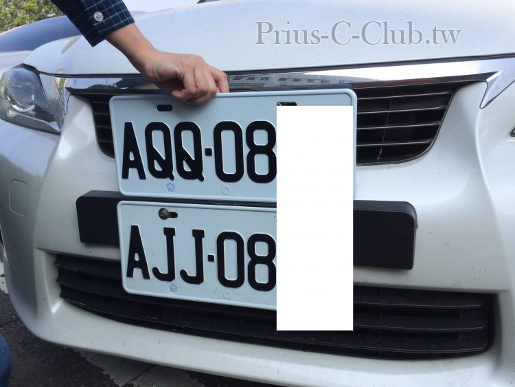

IMG_5816.JPG 要開出去了,車牌的AQQ是我跟我妹特地跑去台南領的牌,領牌的時候小姐還很熱心地告訴我們她們的AQQ很多人特地去選號,AQQ-8888還賣出了新高價。
    跟我的CT除了英文字母其他都一樣,除了巧合(明明就是故意的),還有長輩對數字的一點點迷思,最後乾脆兄妹的車都來個一樣的好了。

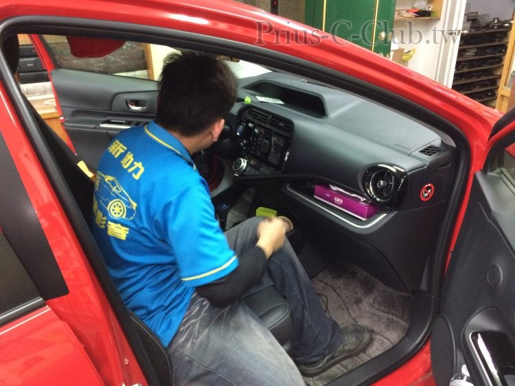

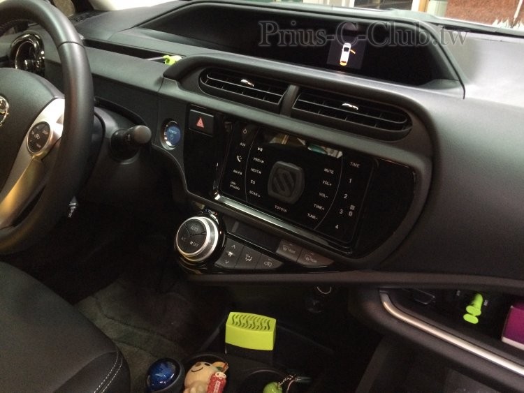

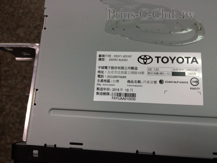

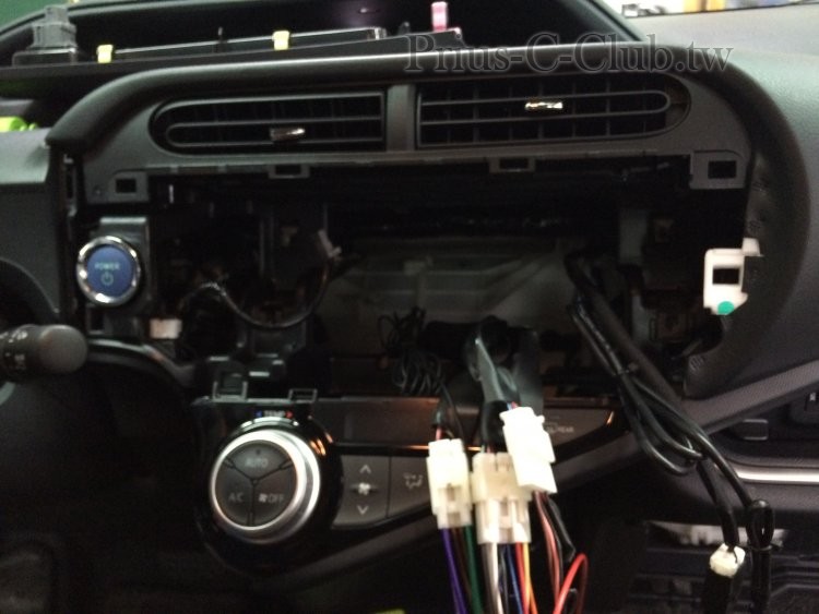

    當初設定的預算在裝了X8750BT後透支(隔熱紙,保險省下的錢還不夠),不過總算解決了惱人的音響主機問題,也將倒車顯影,導航,音響不支援iphone的問題一次解決,雖然當初有想要把主機留下,預設的usb孔加上Y型的線增加電流供應就好但.......就怎麼看怎麼不順眼XD IMG_6767.JPG IMG_6768.JPG IMG_6740.JPG IMG_6781.JPG

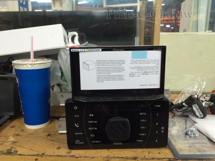

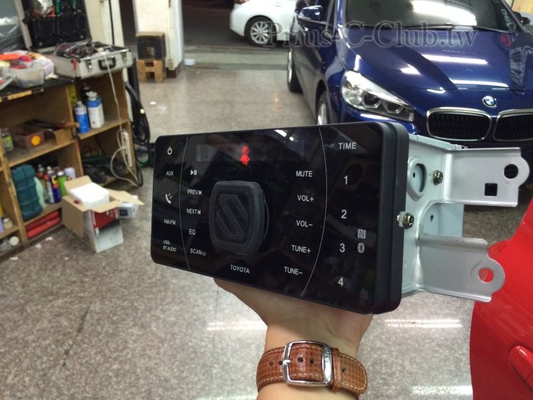

原先的主機加上 SCOSCHE 手機 這樣用起來是很方便,但就算供電的問題解決了,倒車顯影的顯示還是無法在手機或平板上顯示.....(反正最後就是想換啦XD)

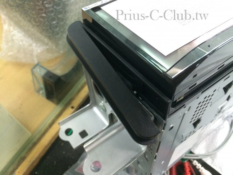

兩台主機的大小邊邊還是有差的,還好音響店的師傅用了兩個面板解決
IMG_6830.JPG 飾板安裝前的樣子

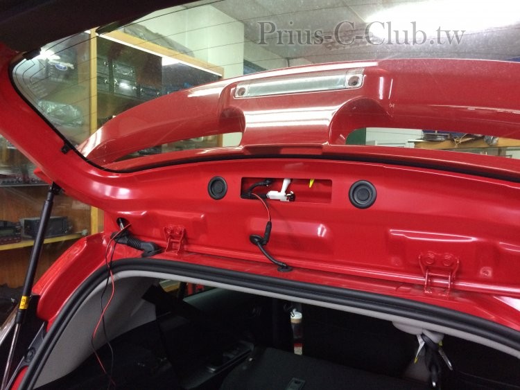

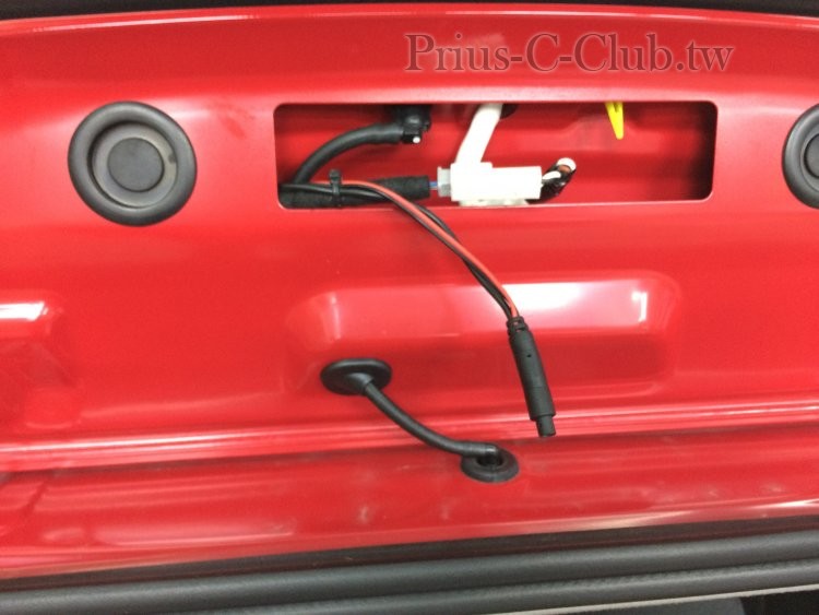

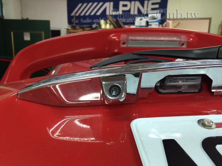

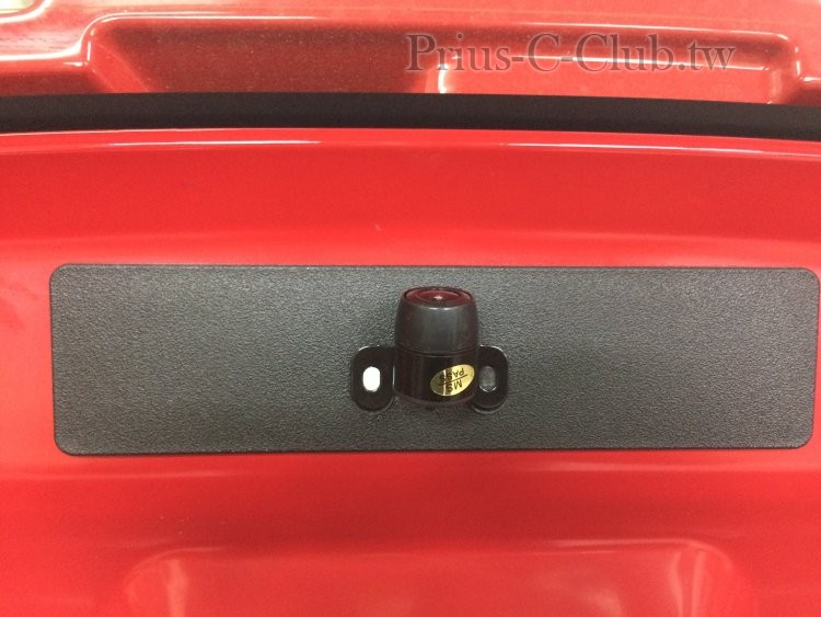

尾門的安裝,兩個鏡頭都選用寶馬頭的接頭方便走線(不用像RCA端子要挖比較大的洞),未來鏡頭故障或是有更好的出來了也比較好自購自換。
掀開尾門上的塑膠板,預備要安裝後鏡頭(錄影用)  這位置就是比較高,不適合倒車顯影用,但作為後鏡頭的安裝位置個人認為是不錯的了。
      倒車鏡頭是自己上網找的,為的是配合PC安裝位置的鍍鉻飾板的顏色與崁入式的設計,由於忙著監工,沒有拍到單獨的照片,只有安裝後的,想要更詳細的資訊可自行GOOGLE:韓式風格 鏡頭。
    預備安裝前,師傅詢問要不要在板金上鑽孔,還好當初選的是寶馬頭,掙扎了三十秒後決定不鑽,左二的螺絲孔不鎖緊,直接拿來走線。
安裝完成的樣子,由於鏡頭本身有支援鏡像與輔助線,但因為主機有支援,為了不重複就把線都剪了。

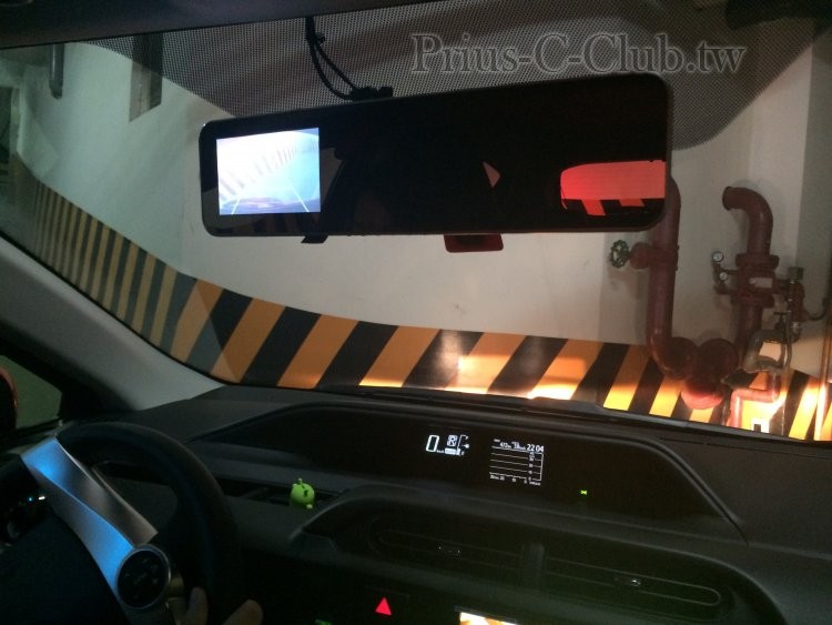

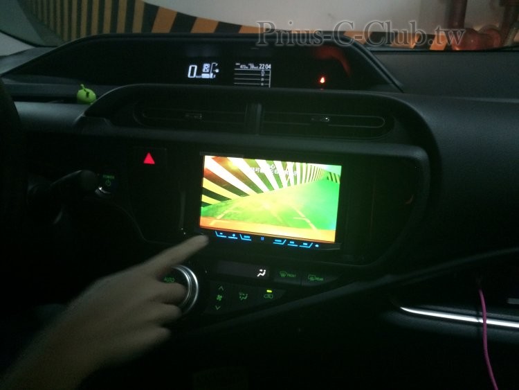

倒車鏡頭顯示的樣子,上方的原先沒有預備要安裝倒車顯示,但施作過程中想說順便,就把線給接上去了,多個角度可以看總是好的。

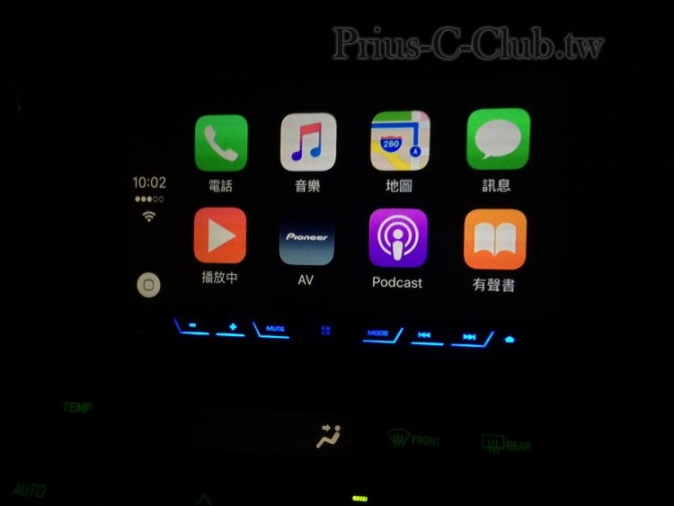

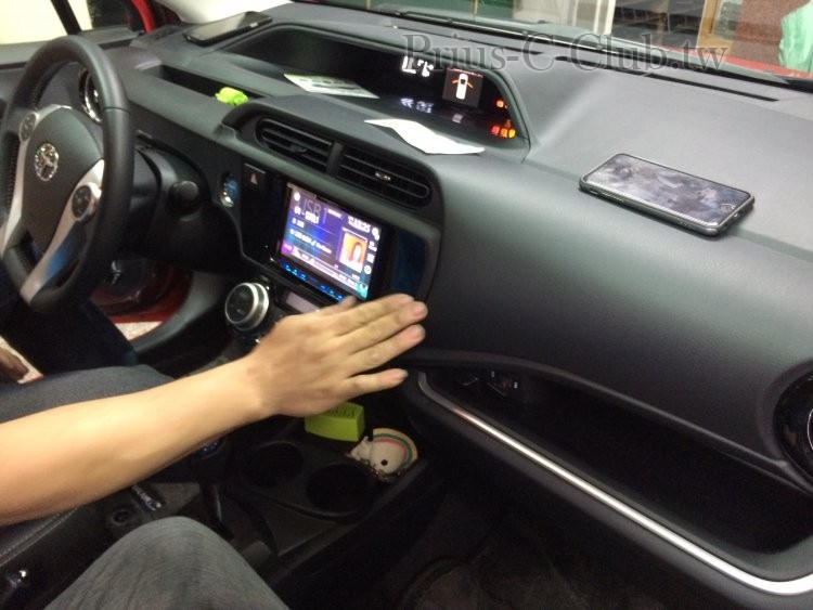

X8750bt完工後的樣子:

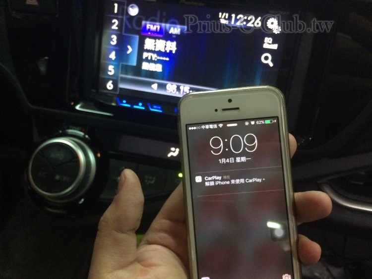

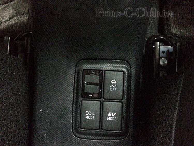

    支援CARPLAY,終於可以跟 SIRI說我要回家了,原廠的USB,AUX-IN直上,所以就沒有拍了。  順便麻煩師傅在手剎車下安裝了兩個USB孔,這樣後座的要充電就不用再拉到前座插孔了。

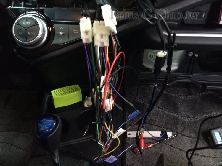

我們龜毛的要求如下:
IMG_6795.JPG 主機不剪線  OK

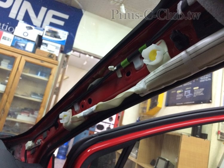

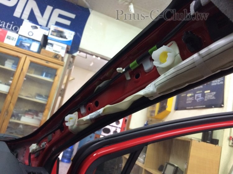

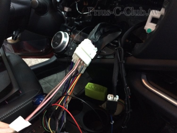

IMG_6794.JPG 走線必須不妨礙安全氣囊(這很重要也一定要,但很多人會忽略)  ok
原先的USB AUX-IN接頭直上 ok
要裝兩個鏡頭 ok
板金不挖洞  ok
鏡頭兩個都要可以R檔連動 ok
接線處用熱縮套  ok
主機方控設定 ok

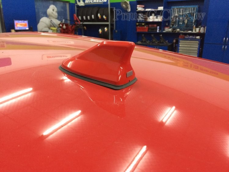

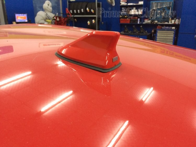

交車時安裝的鯊魚鰭,TOMS的收訊真的不錯,色差部分其實看不太出來,我妹倒是抱怨車頂的灰塵為何不等量分布在鯊魚鰭上
,這樣就沒有色差了。

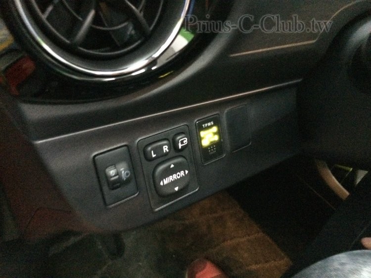

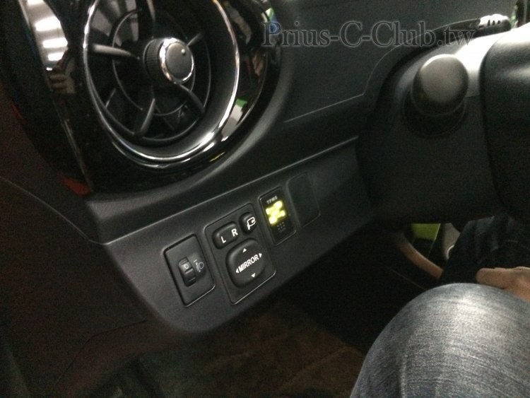

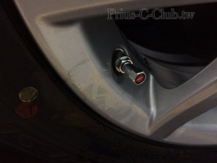

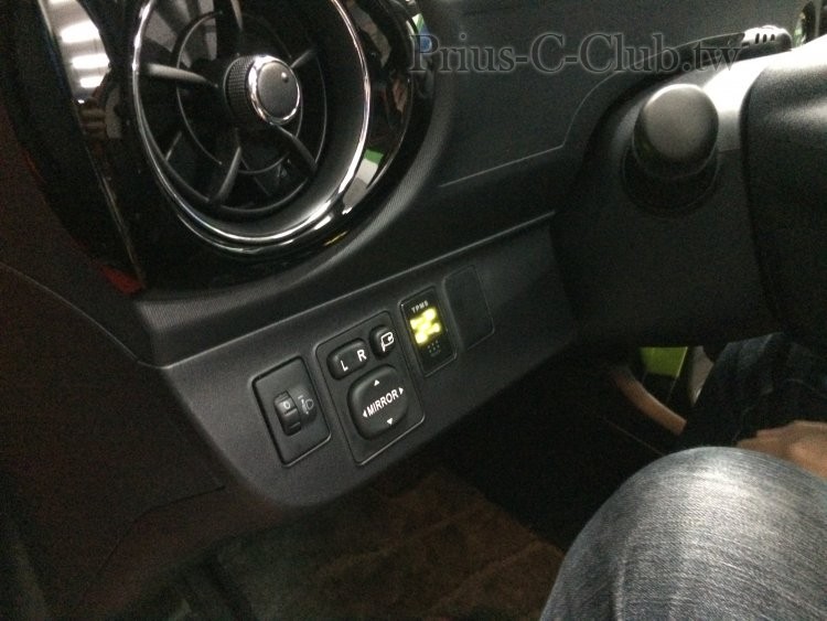

加裝的W417胎壓偵測器,當初有想過要不要裝可以在車用螢幕顯示的,但後來考慮到希望隨時都可以看到資訊,就裝了這種忙塞式的,胎壓顯示的倒是準確,這已經是我家車子裝的第二顆了,氣嘴從原廠的塑膠換成金屬的有質感多了。
目前加裝的配備表與感想:
ORO W417: 相當便利,先前CT回廠胎壓被打到40幾的時候稱職的通知了我,除了那次外平常都安安靜靜的服役中。
PIONEER X8750bt  :整台車花了最多錢的東西,原車的方控與輸入孔直上,如果不好用我也不能說什麼了,雖然主機不支援導航,但是可以使用安卓或是蘋果兩家的車用系統,感覺比我車上的GARMIN更人性了,但是蘋果地圖的圖資真的要改進,要他找嘉義好市多竟然找不到.....
     音質方面連我這木耳都聽得出來有差,指向式的麥克風收音一流,連上藍芽後自動把所有的通訊錄同步,就算不用SIRI也可以直接螢幕上點選撥號,由於我家每個人都有使用IPHNE的尋找朋友這個APP,所以我妹可以很方便的跟SIRI說:去找我爸......我媽在哪....  先前對於一些車用倒車顯影都要等開機才能顯示螢幕的問題解決了,幾乎就是馬上啟動(當然後照鏡的還是比較快一點,不過差不到兩秒)
      內建HDMI這點我很滿意,要不是車上沒有110V我可能就直接把APPLE TV裝上去了,下回要測試小米盒子(5V 2A供電),至於數位電視的問題我們用了一台很神奇的小機器,連同車內WIFI與DLNA分享的問題一次解決,還可以設定預錄電視頻道(但是由於車子停在地下室,這功能可有可無) 分享照片與檔案,不用主機看還可以用平板或手機看電視或影片,不過這台機器是我車上用的,所以暫不贅述。
LR20T 前後錄影行車紀錄器(後照鏡式):  3k有找,竟然可以支援前後錄影,駐車時震動錄影(還沒測試),倒車顯影,除了畫質有點不滿意之外,車牌倒是都錄得清楚就是了,不過貼了隔熱紙之後可能晚上就廢了。
TOMS 鯊魚鰭: 整台車除了後照鏡式的行車紀錄器外第一個被我妹嫌的東西,她說:沒事裝個熨斗在車上幹嗎? 原本的老鼠尾巴還比較好看,不過收訊真的不差,務實一點的車友可以考慮,重外型的話>>>>這種東西見仁見智,我真的不方便說什麼。

发表于 2016-1-7 12:41 | 显示全部楼层
我的 倒車鏡頭 走線從牌照燈那邊
把牌照燈卸下 穿線後 直接裝回去
牌照燈固定有海綿 剛好壓著~~不用鑽孔 也不用鬆螺絲~
給你參考一下~
北區電系達人 阿政提供方法XDDD

 楼主| 发表于 2016-1-14 00:41 | 显示全部楼层
原先也想走牌照燈,但是看到鎖上後一切安好,眼不見為淨就算了XD
