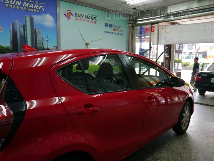

終於到了中清路上的三立隔熱紙:
      其實還有其他距離雲林更近的隔熱紙店,會同意選擇這家的原因,是因為他們在汽車玻璃的領域也有專精,並非單純的隔熱紙店,在車身窗戶的施工方面可能會稍有不同的做法,因為很多隔熱紙的店家會貼隔熱紙,但不一定會換玻璃,在隔熱紙的施作上,能夠不傷到防水膠條,汽車玻璃店家會比較內行,就像是我在安裝W417時選擇的是輪胎行而不是汽車音響店或電機行是一樣的原因。

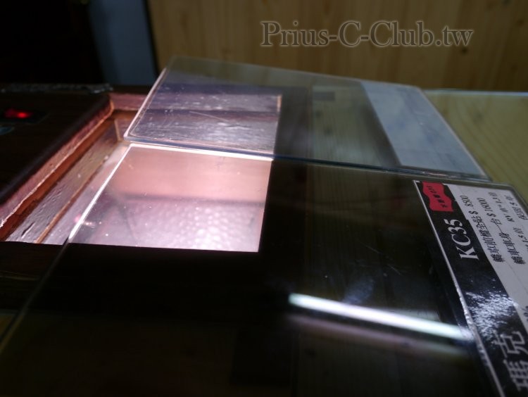

KC35店家的樣品:
與他牌的比較:
    楊經理特地把他牌的LOGO遮掉,這邊我可以稍微透漏一下對比的那張就是我妹原先考慮過的f牌隔熱紙
兩張在眩光的處理上有明顯的不同,不過相機跟肉眼看到的會有差異,這張已經是我盡所能挑出的照片了...

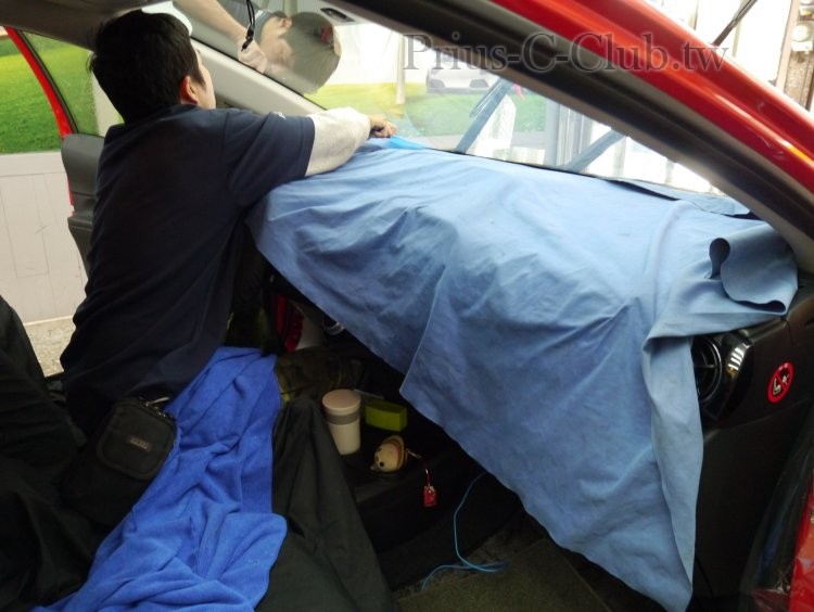

施工前的前置作業,店家很用心,該鋪的地方都鋪得很好,因為接下來會大量的用沙拉脫稀釋水來施工,除了防止水氣進到車內電系外,還有防塵的效果,先前我朋友陳董她老婆的小P就是在隔熱紙店噴霧的時候施做不當,導致他們車上的車美仕車機整組壞掉,雖然店家很認命的賠了一台,但是如果事先的準備可以到位,事後會省下很多麻煩。
前檔鋪上防水的保護墊,保護底下剛裝好貴森森的X8750BT主機

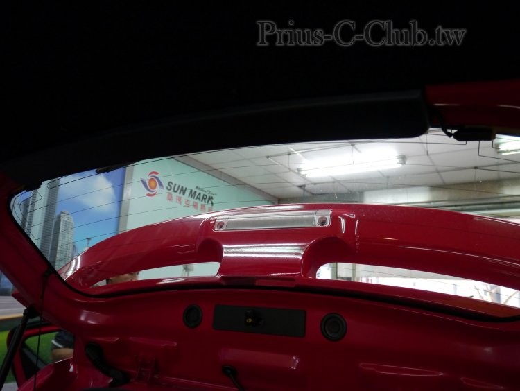

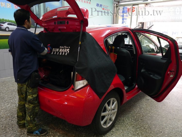

由於後擾流翼會妨礙後檔的施做,而且熱風槍的熱度怕會影響到第三剎車燈的燈殼,店家很用心的把它給拆了(忽然覺得沒尾翼的小P很像小鴨)

拆掉尾翼的小P(好啦  還是跟小鴨不一樣...)

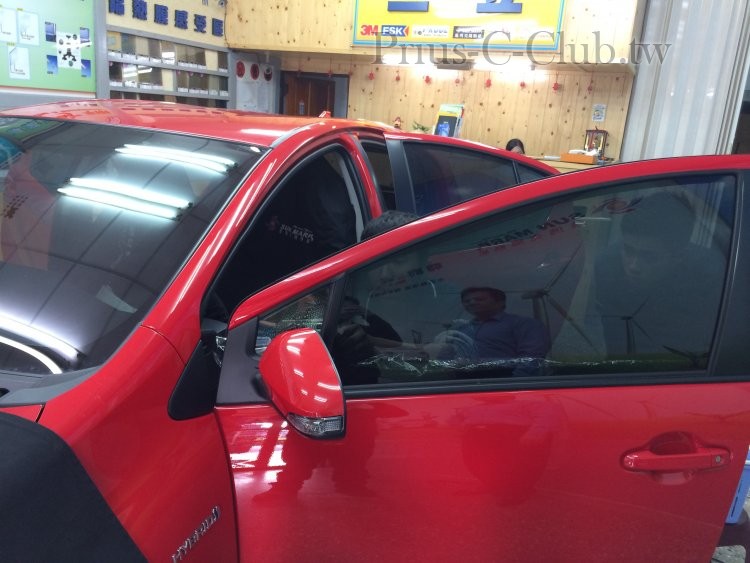

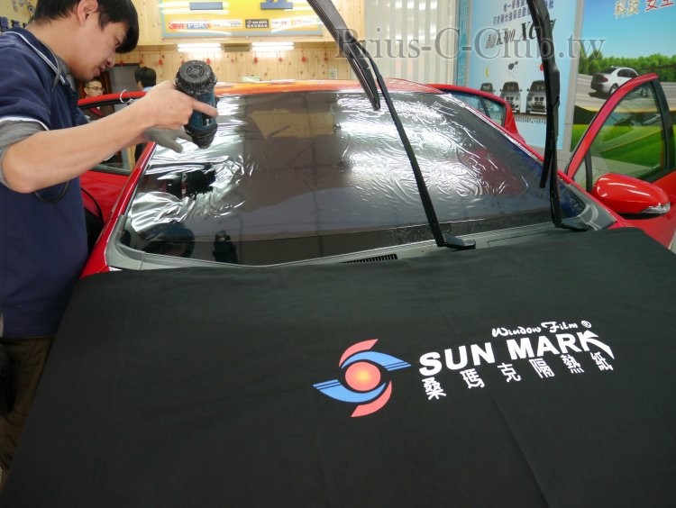

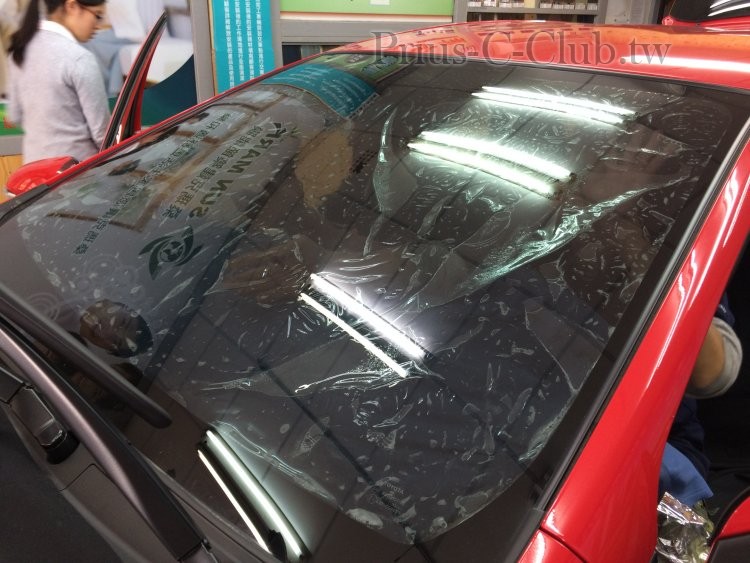

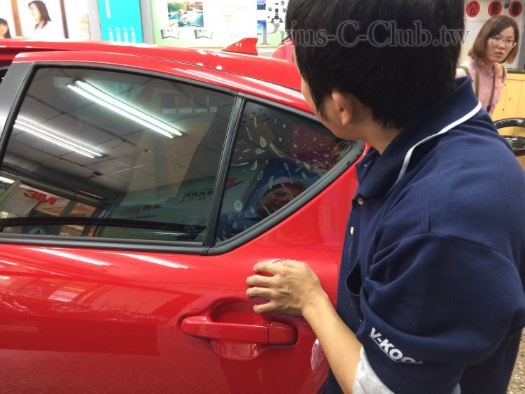

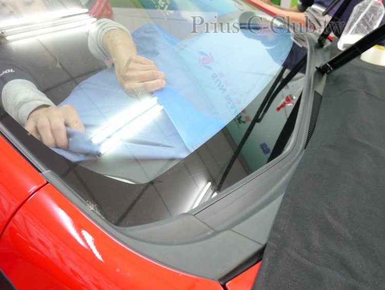

    割好後的紙要經過熱風槍朔型,不然不會浮貼,容易產生所謂的長筍子(專業術語,就是邊邊出現筍子狀的翹邊)...這邊楊經理做了一個很有趣的比喻,朔型其實對於隔熱紙而言就好像生米煮成熟飯,當然沒有經過朔型的紙可以凍卡固(生米當然放得比熟飯久),但飯不煮就不能吃....

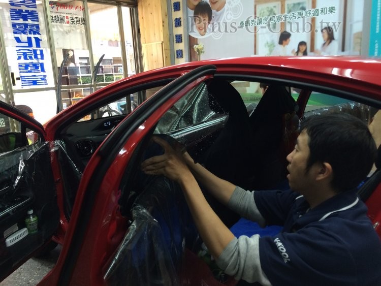

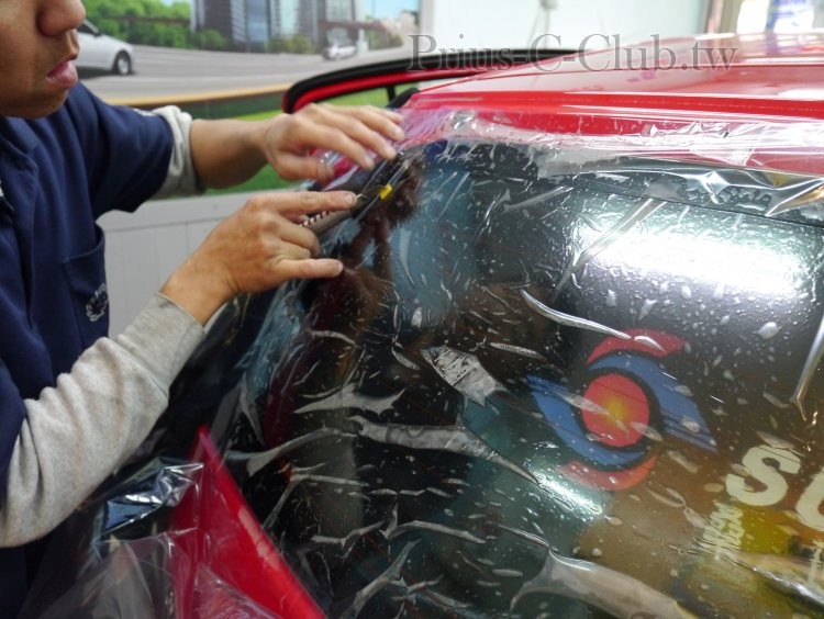

要開始貼了,這時由於師父剪裁的時候很用心,張貼的時候幾乎沒有用到美工刀,連除霧線接頭的孔都預先開好了,除了用心清潔玻璃外,師傅還噴上大量的沙拉脫水防紙灰塵砂粒進入隔熱紙內。

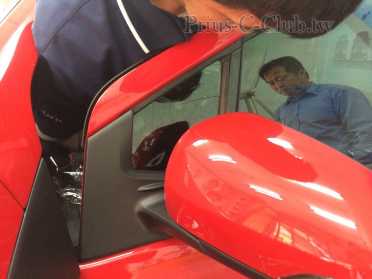

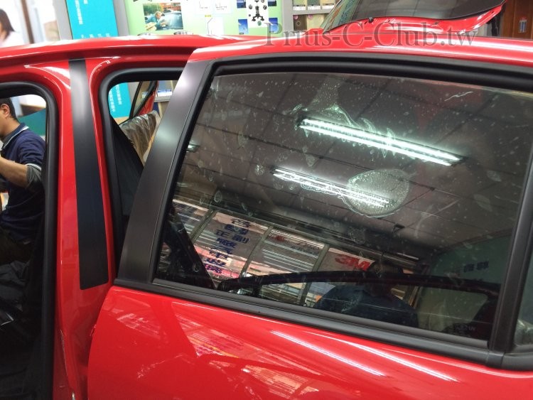

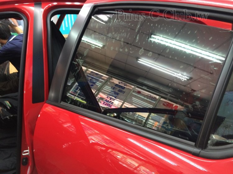

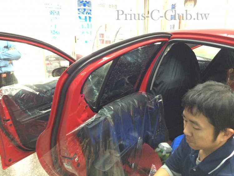

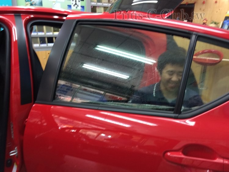

      在這同時另一位師傅已經同步在施做車身的部分,由於車窗最上邊在張貼的時候很多人為了美觀,會要求貼滿貼齊,但這對於隔熱紙本身而言會是很大的傷害,因為防水膠條部分容易含水,這些水分會傷害隔熱紙邊邊的部分,且藏進膠條的那部分玻璃說白了也不需要隔熱,貼齊後長期開關後容易造成翹邊損害貴森森的隔熱紙,而且今天我才知道,要留下這部分的空白,師傅必須先貼齊後沿著玻璃邊緣修邊,再平均的把隔熱紙下移,這樣施做的工法其實比起貼齊的施做來要來的繁複,也比貼好後在修邊留白的方法來的不傷玻璃(因為沒有在玻璃上割紙,且因為是沿著玻璃修邊,在弧度上會與玻璃一致)
IMG_6982.JPG IMG_6980.JPG IMG_6983.JPG IMG_6966.JPG IMG_7024.JPG IMG_7022.JPG IMG_6996.JPG IMG_6988.JPG

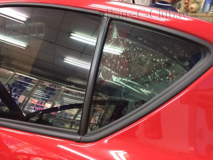

三角窗是最難施做的一塊,不過PC還有更小的(A柱旁的小玻璃)

发表于 2016-1-12 01:02 | 显示全部楼层
我也是貼kc35+15
不過你的是貼外玻璃!?
不是應該要貼內部嗎!是小弟我看錯?
 楼主| 发表于 2016-1-12 02:01 | 显示全部楼层
也是貼裡面啦  那只是師傅在槊型,我只是PO施工過程,等我妹的完工體驗文會有完工照,害你誤會了不好意思....
