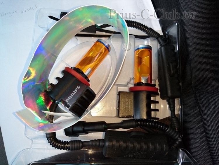

有賣家只賣不用三張小朋友 (其他賣家水貨大都是三張小朋友以上 公司貨超過四張小朋友以上 主要差在保固期不同 公司貨上官網登錄可以3年 水貨看賣家保固)

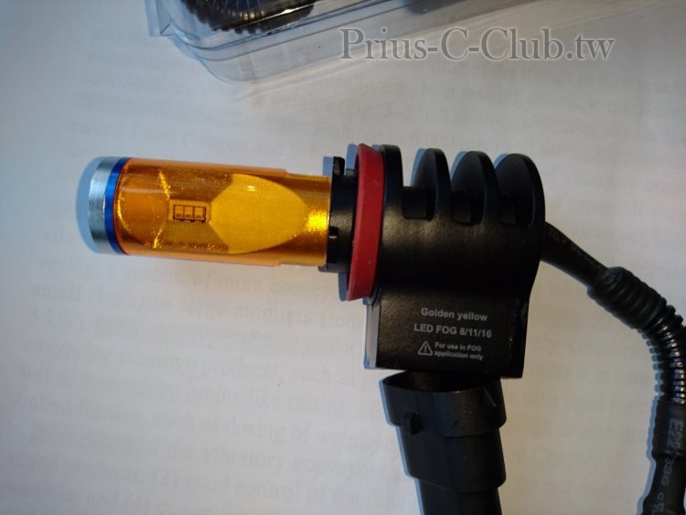

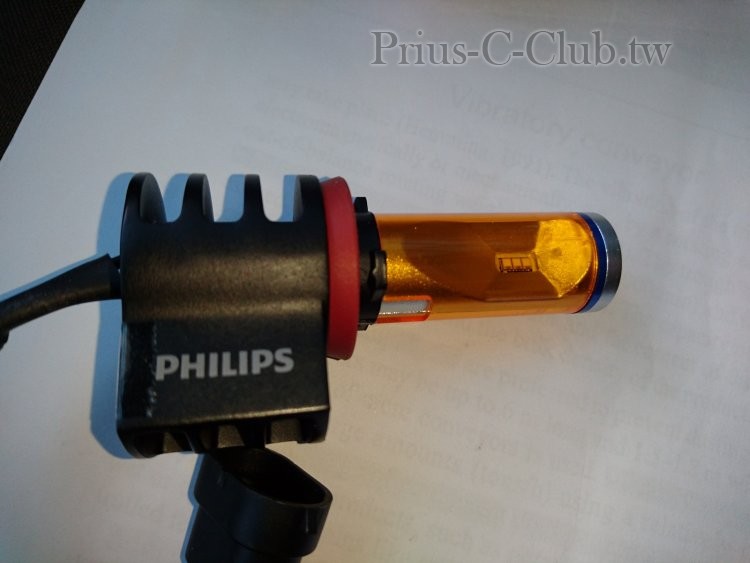

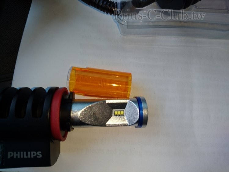

此PHILIPS LED 為水貨 保固一年 H11 2700K  2200LM 無風扇
把外殼黃色燈罩取下 另即便為 H11 6000K 2400LM
因為要拿來當大燈 所以有拿掉黃色燈罩
外盒 如下

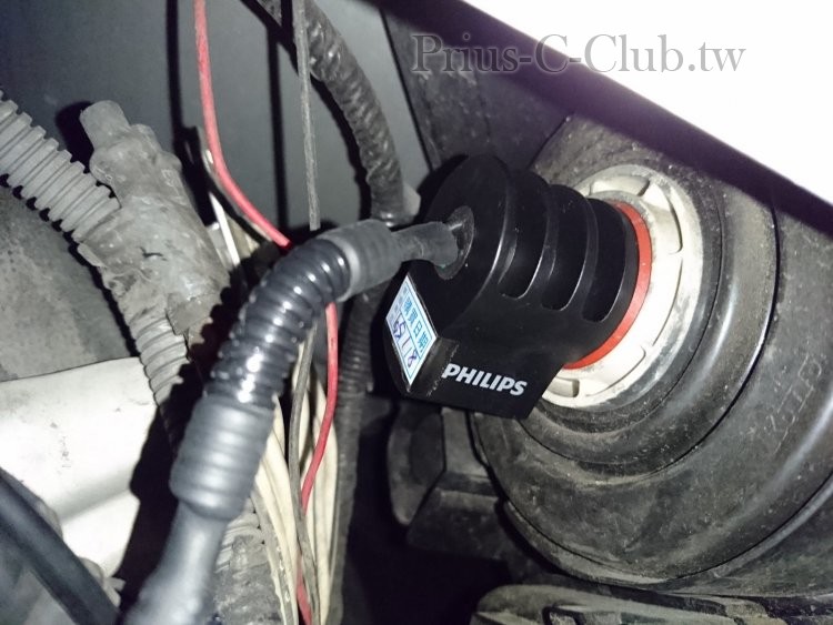

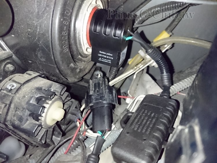

立刻把舊的HID 換下新的PHILIPS LED
安裝超簡單 就如同鹵素燈泡一樣安裝方式
燈泡放入大燈罩內旋緊 然後接上超頭 (不用2分鐘 DIY 完成)

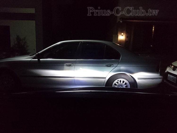

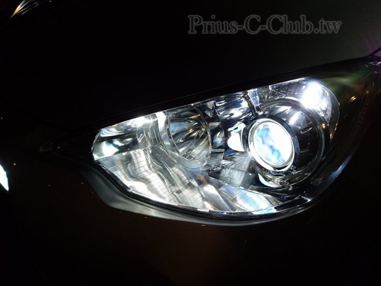

等代晚上實際測試亮度

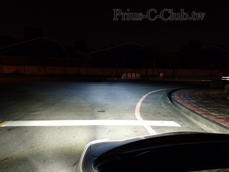

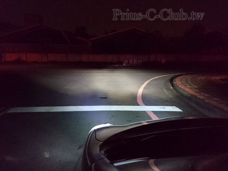

原本抱著 可能效果不如HID
但 實際看到後 亮度跟我原本40W 4300K HID 超沒多少
我們魚眼聚焦效果不錯
而且菲利浦大廠就是不依樣  燈聚沒有射散  (之前買大陸3600LM LED 燈聚效果較差一些)

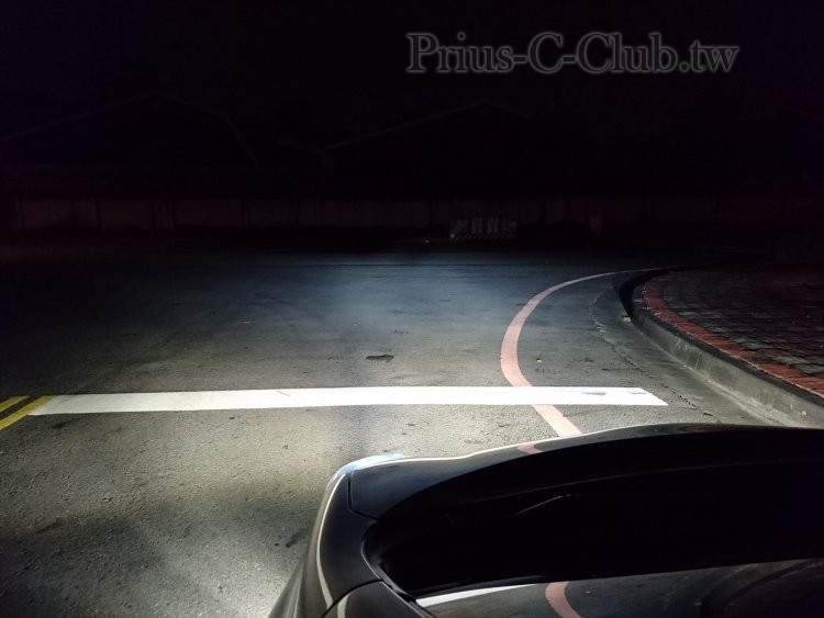

切線不錯 (如下圖)
但飛利普現在也都是大陸製  但大廠直感和品質 就是比較好一些 (跟我買大陸廠LED比較)
接下來就是測是耐用度的問題 (待時間證明)

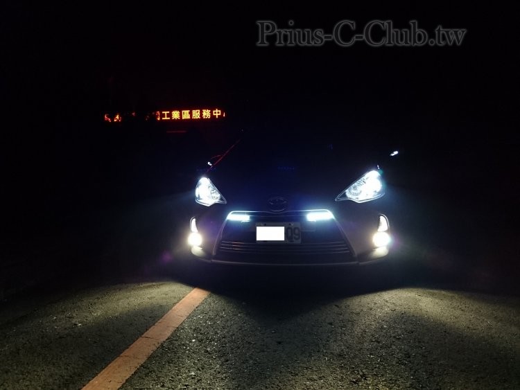

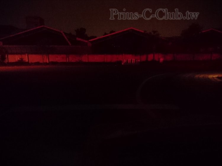

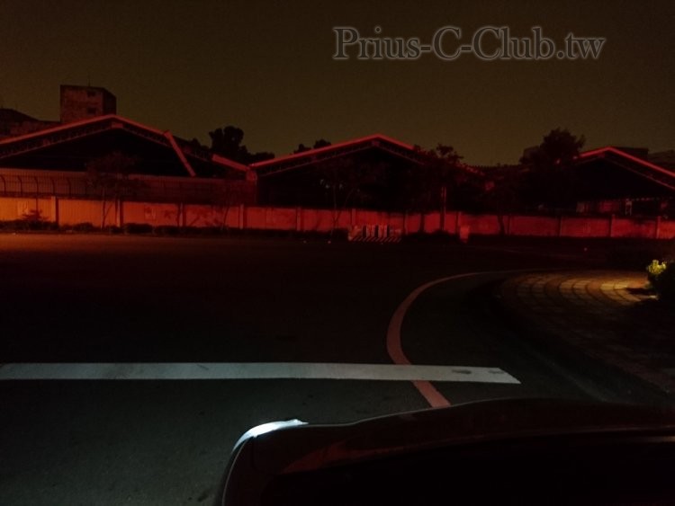

以下無開大燈(只有LED 日行燈)

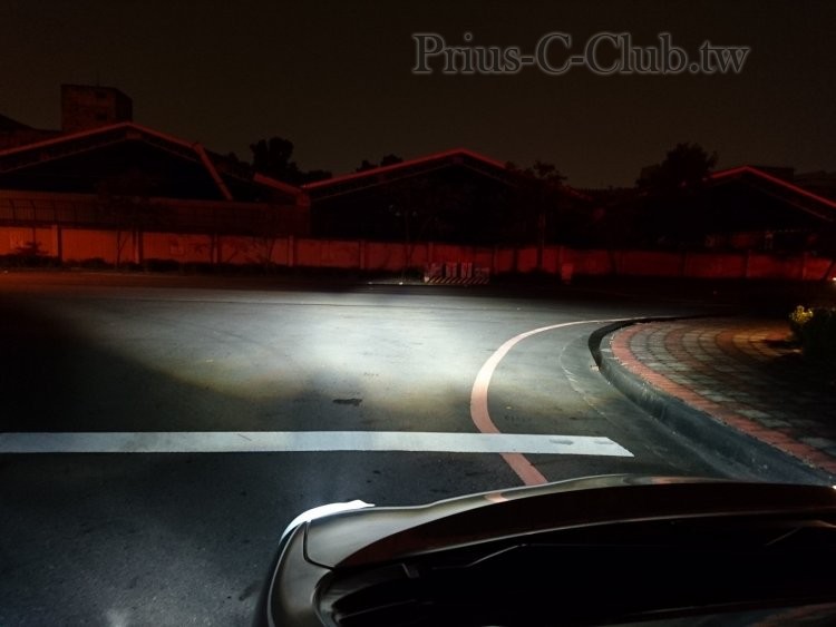

開LED大燈
開LED大燈+LED霧燈
以上感謝收看
