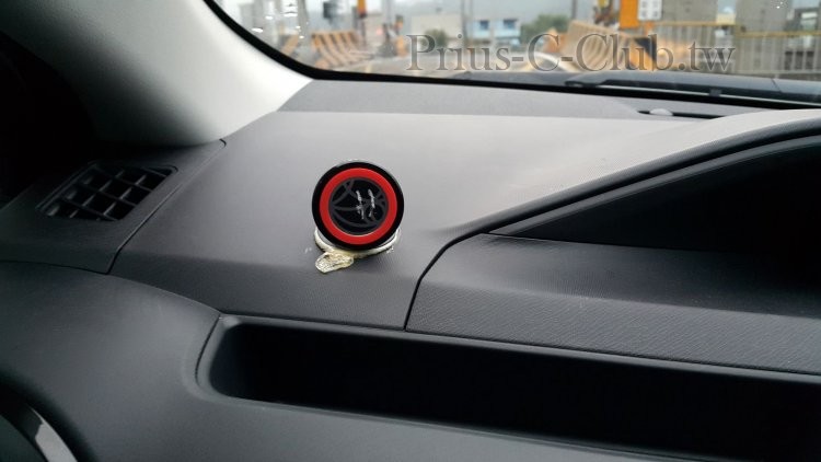

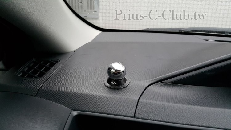

但因為PC的內裝不是光滑的
連原始附的3M VHB雙面膠黏上去後
還是會一併被扯下來
上面圖中的效果其實在我車上是達不到的
因此必項再想辦法處理

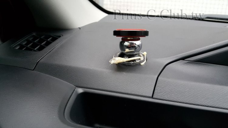

後來使用目前自己試過最強的黏著劑
是在特力屋有在賣的「金剛固力膠」
產品介紹如下
https://www.youtube.com/watch?v=YC6Bj5KJuic
這個膠我在前一部老車是用在後保桿
有大概3分之一被扯開沒有辦法鎖
用這個膠黏上後風吹日曬雨淋又撐了超過3年
到我換PC把它賣回原廠都還依然牢固
它還有一個特點是拆掉時不會有殘膠
這很適合用在車裡
開始施工

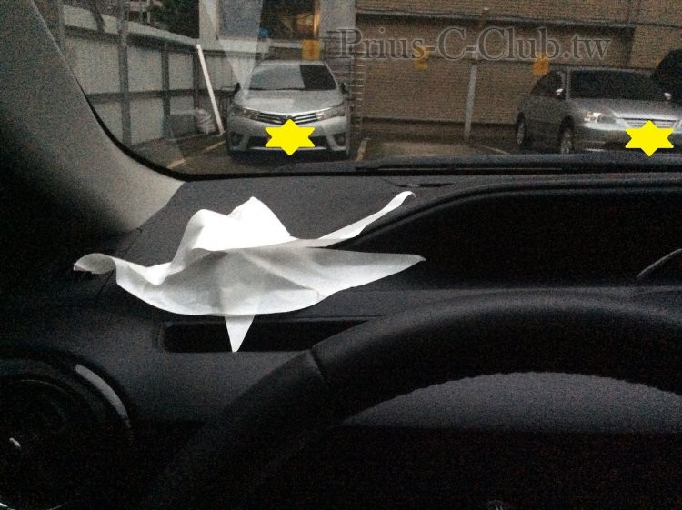

按說明書它要加壓3小時我用手邊的黏灰塵紙幫它固定一下
經過一夜後就黏上去了
旁邊多出來的膠修整一下就OK
修完的樣子

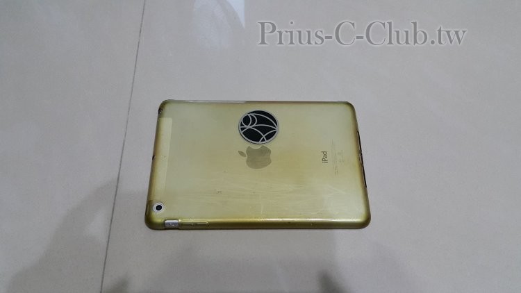

iPad Mini有裝保護套
背面已經先完成大引磁片(其實就是鐵質貼片)貼合

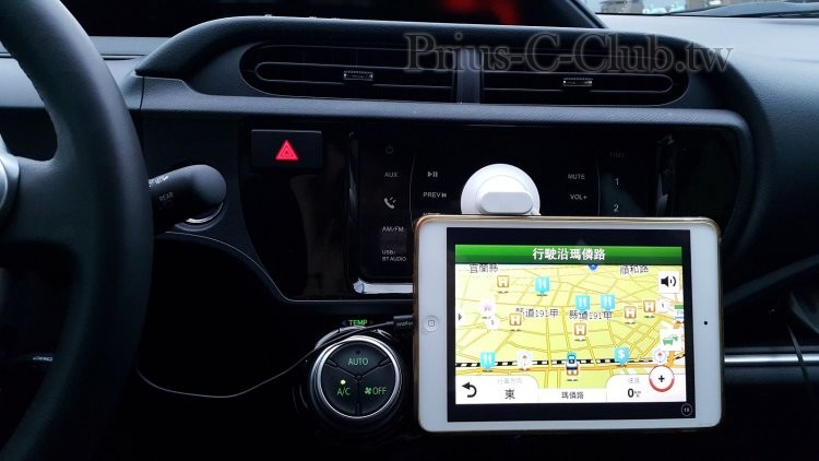

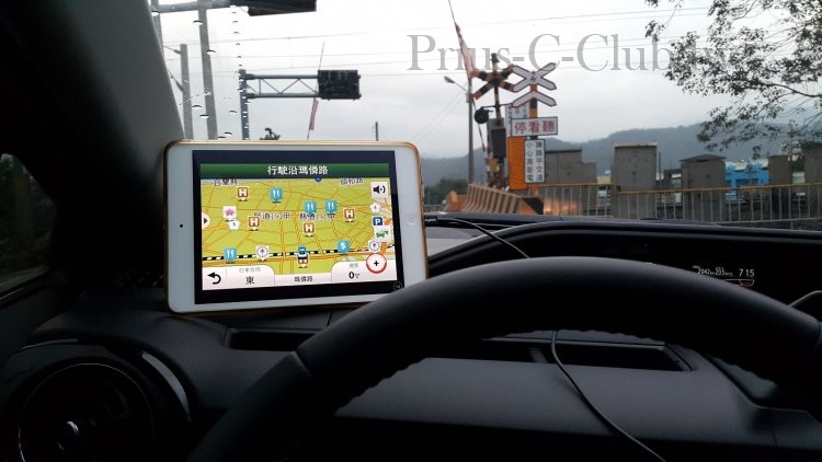

接下來就可以把iPad Mini裝上去了
這是在駕駛座看起來的樣子
實際使用相當牢固
固定的位置不會對視野有影響
也比看中控台還不需要低頭
右下方的速限跟目前速度可以提供如HUD一般的功能
螢幕大,反應快
還可以同時播網路廣播(我是吃到飽...不用擔心流量)
有效改善主機廣播很兩光的情況

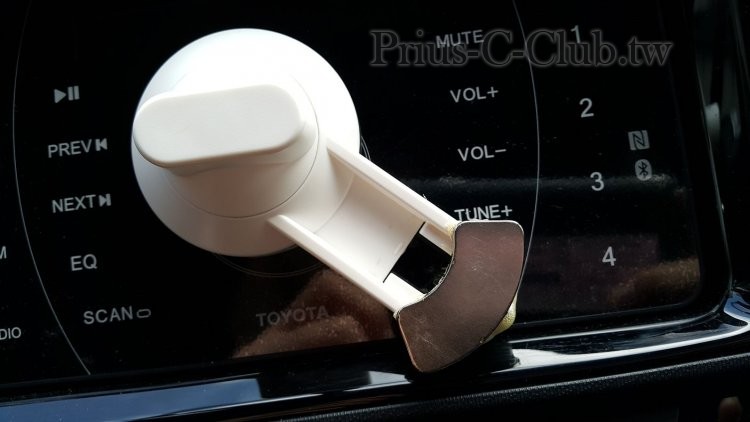

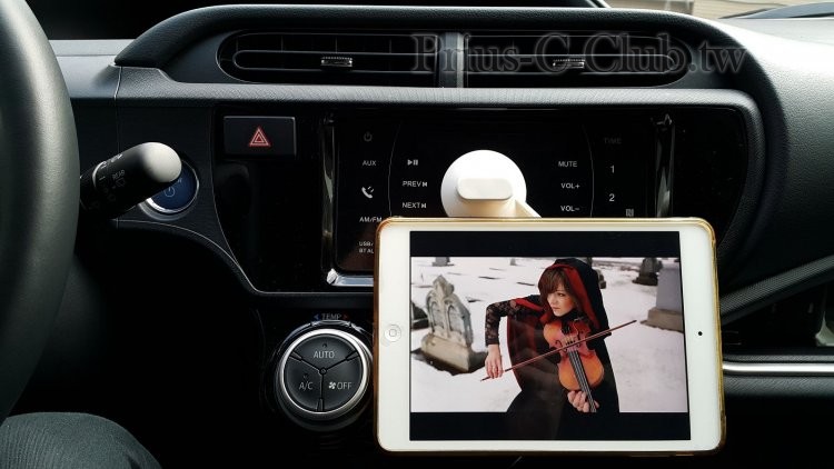

同場加映:
DIY多媒體娛樂機
使用道具是IKEA出品吸盤
產品資訊如下
http://www.ikea.com/tw/zh/catalog/products/60240441/
2015年PC被譙到翻的觸控音響平整的表面
剛好是最適合使用吸盤
這個吸盤已經在浴室服役超過一年
沒掉下來過
反正iPad Mini已經點好了引磁貼片
把壞硬碟的拆下來的強力磁鐵一樣用金剛固力膠黏上吸盤架
就變身為車內多媒體娛樂機的車架
安裝在音響主機上超牢固
把iPad Mini裝上去的樣子
剛好不會擋到接電話的按鍵
其他的按鍵多可以靠方向盤操作

不會喔實際眼睛的位置比相機高
我有在左前方放一張停車證
看出去時被擋到的視線跟停車證的影響差不多
另外殘膠的問題您可以看看剛黏好跟修整多出來的膠那二張照片
稍微用力剝一下就會下來了很好清理
但要注意不要用太硬的東西反而刮傷了內裝
