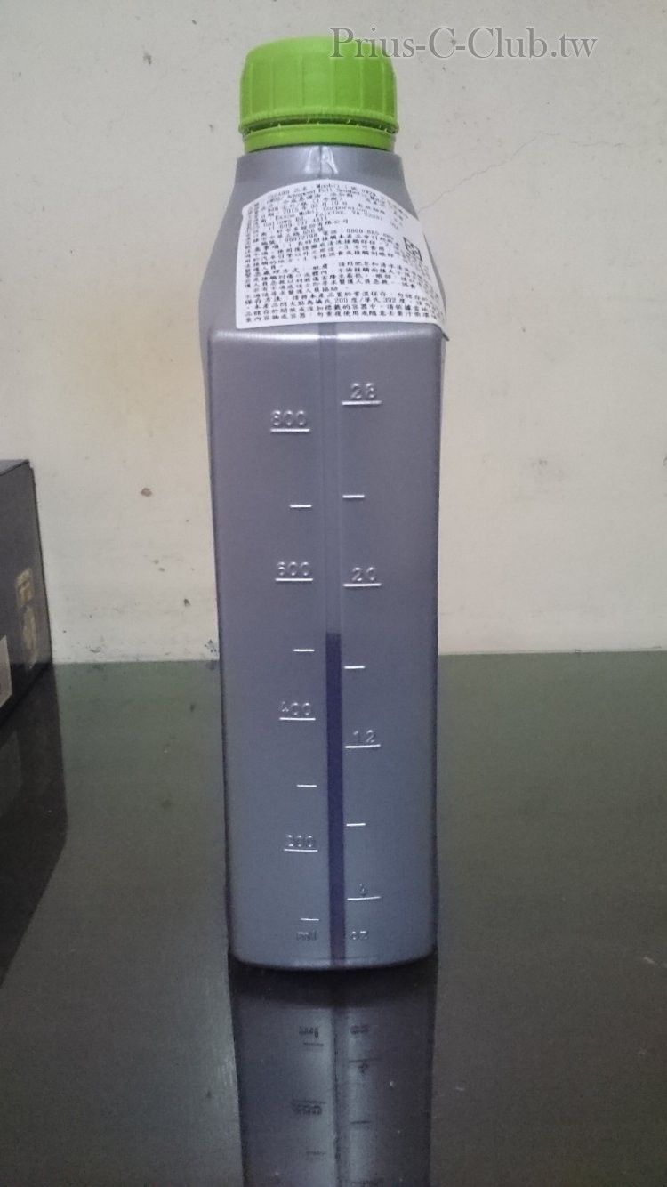

只是回家後看了看技師還我的多餘機油,竟然還剩下約520ml之多
他應該是以為一瓶是1L 但其實只有946ml
這樣算一算他大概只給我加了3.3L而已

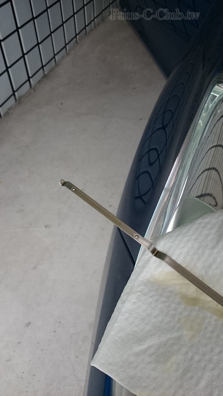

少加是比較沒關係,畢竟自己要再添加也很容易,若是多加要漏就比較麻煩了
目前開起來的感覺是很正向的,應該會就這樣開吧
這2天油耗似乎也有提升約從24進步到26,這還需要長時間的觀察

其實我只有加三公升,機油量剛好落在油尺的中間
開了大概五千公里了,正常{:032:}

開一兩千後 機油量會下降一些 再自行檢查一下刻度 自己補足吧!!

我這次也使用跟你相同机油。也剩下的500cc的油。所以也不到3500cc.開了1500km.感覺較之前省油。兩次加油量都30.xx公升,每次行駛750公里上下。明天來檢查機油量狀況。謝謝。
发表于 2016-4-6 10:32 | 显示全部楼层
油尺上限3.7L,下限2.3L,這是有換機油濾心的狀態。
发表于 2016-4-6 21:49 | 显示全部楼层
原廠的油,我加三瓶,油尺剛好在中間{:032:}

我也確認機油可以加3.3L就好.(有換機油芯)
確實油尺約落在七成左右,(依舊在安全範圍值內)
而且油耗比機油加946ml*4罐時要來得好.
