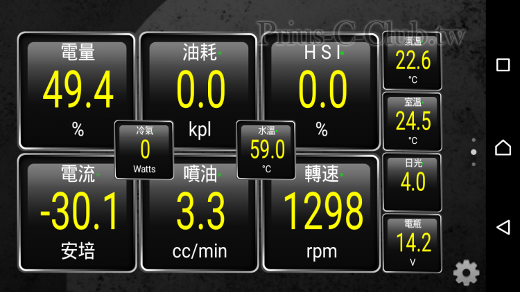

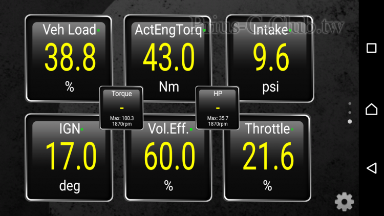

 楼主| 发表于 2016-3-19 17:15 | 显示全部楼层 |阅读模式
本帖最後由 atek945 於 2016-3-20 20:00 編輯
暖車前40秒 引擎會強制發電,等水溫加溫至40秒…
此時大腳油門 踩至紅區,動力通常超順暢 不知何解?
原本都一直以為是引擎自動全力輸出到最高轉速所造成,但行進中也不覺得吵,看來也無法單純由obd的轉速來解釋…
引擎輸出才38.8%,轉速才1298rpm
突然想到pc變速箱 並非一般的cvt無段變速
行星齒輪變速箱 可否看出檔位或齒比變化呢?
ps.熄火重發動 水溫至50度,再發動至60,再發動至70度
    都還會強制發動引擎 這時的動力充沛 踩到紅區也不會抖和嘶吼。
