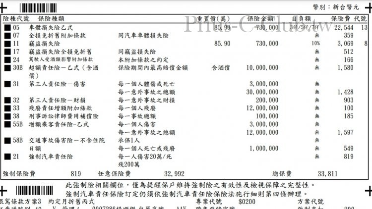

和安上個月初寄來續保通知
連我這個保險門外漢都覺得肥到低油
自己上富邦網站試算
然後又去電客服要求把乙式車體險改成限駕
富邦e-mail給我的要保書內容如圖
麻煩各位保險達人幫我檢視一下
有無需要增刪的部分
感謝!

個人不專業建議
1. 07,24拿掉
58B用個人意外險補足
既然你有保超額
那31保額能降多少就降多少
然後超額提高至2000萬
基本上你這單保障蠻足夠了
那你乙式車體是限駕?
金額部分影響的太多了
很難看出是不是被當肥羊
1.年齡
2.保險年資
3.是否有出險
4.保險業務員
等等都有影響價格
有些神單看看就好....

保險本是依照個人的風險評估與狀況而保
我是因為住家與公司都是有管理員的停車場
索性不保竊盜險了
保險公司本來就會出很多萬一ooo 會需要的小項目
另外你的保單 有三個項目是我保單上沒有的
你可以斟酌看看
駕駛人壽酒類影響附加條款
殘廢責任增額附加條款
刑事訴訟律師費用補償險
