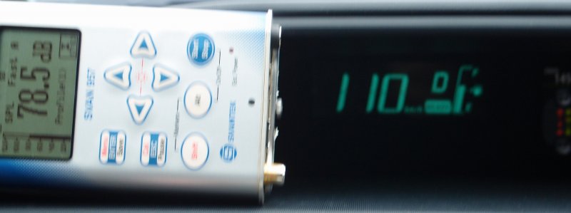

今天上ISO課程上到頭昏眼花了,
恩,評估要可具體化、數據化.......
大家都嫌PC隔音不好,那就來做個Prius C的噪音量測吧,看到底有多不好呢?!給大家做參考吧
不過在量測的過程中,發現有很多變因影響結果,例如路面的粗糙度,對於車內噪音影響很大,我以只能盡量選擇平坦且相似的路面
量測值大概有正負5dB的誤差吧,僅供參考~

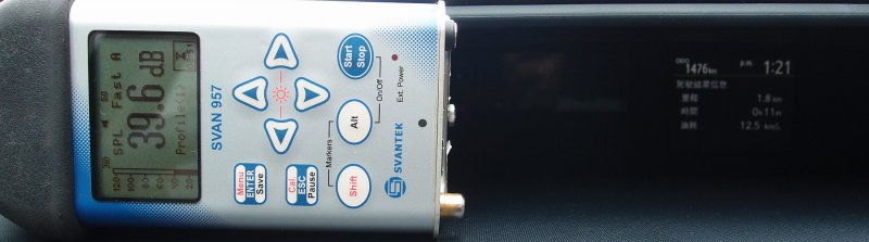

1. 先測一下背景噪音,車子熄火的狀態
39.6dB

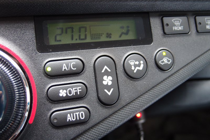

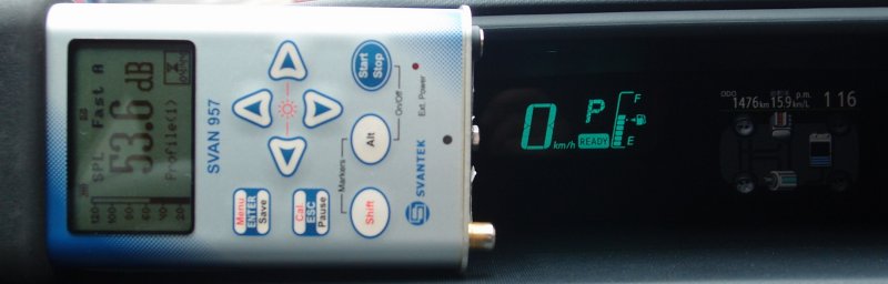

2. 車靜止,引擎未啟動,風量開中
53.6dB

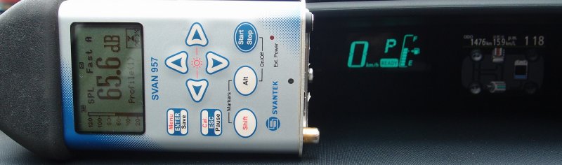

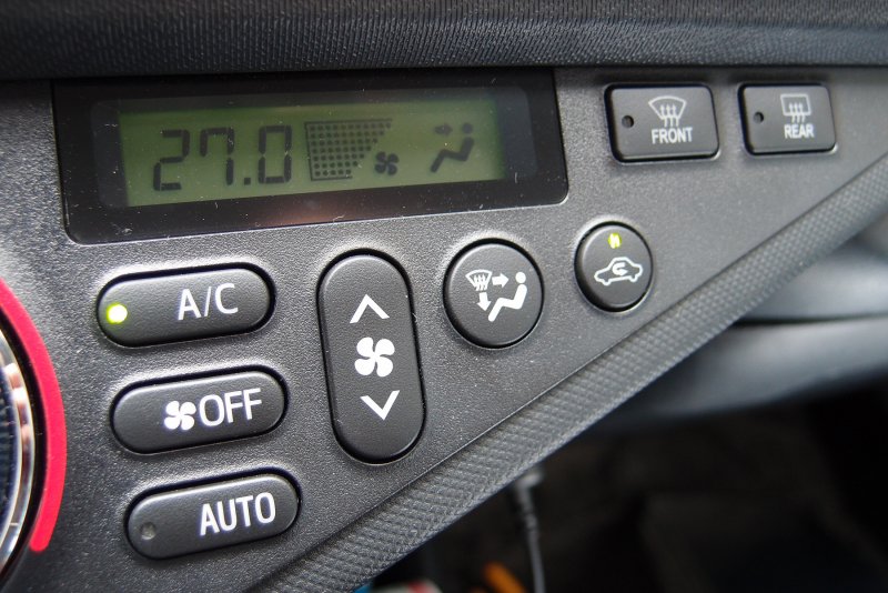

3. 車靜止,引擎未啟動,風量最大
65.6dB

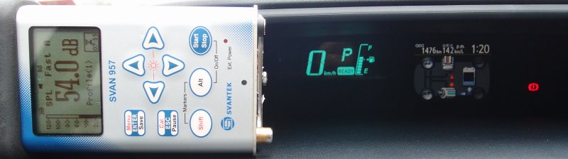

4. 車靜止,引擎啟動,風量關
54.0dB

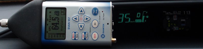

5. 35 km/h行進
64.5dB

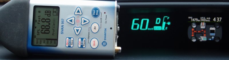

6. 60 km/h行進
68.8dB

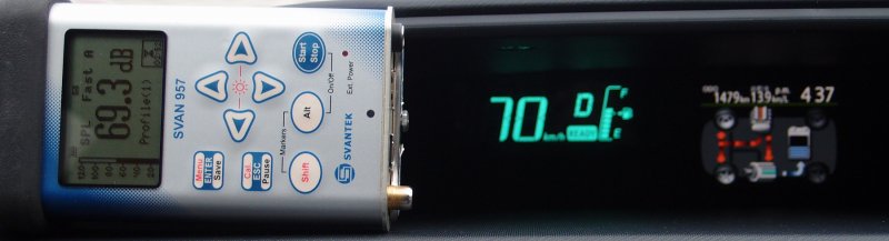

7. 70 km/h行進
69.3dB

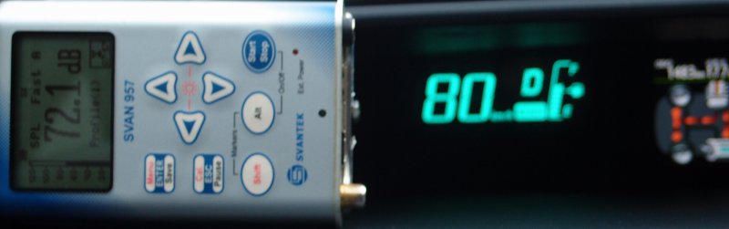

8. 80 km/h行進
72.1dB

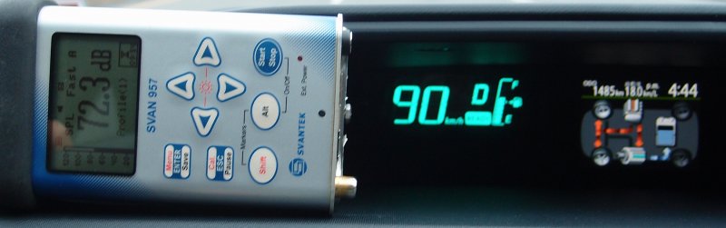

9. 90 km/h行進
72.3dB
10. 110 km/h行進
78.5dB
以上的不專業量測,希望對各位有幫助{:039:}
