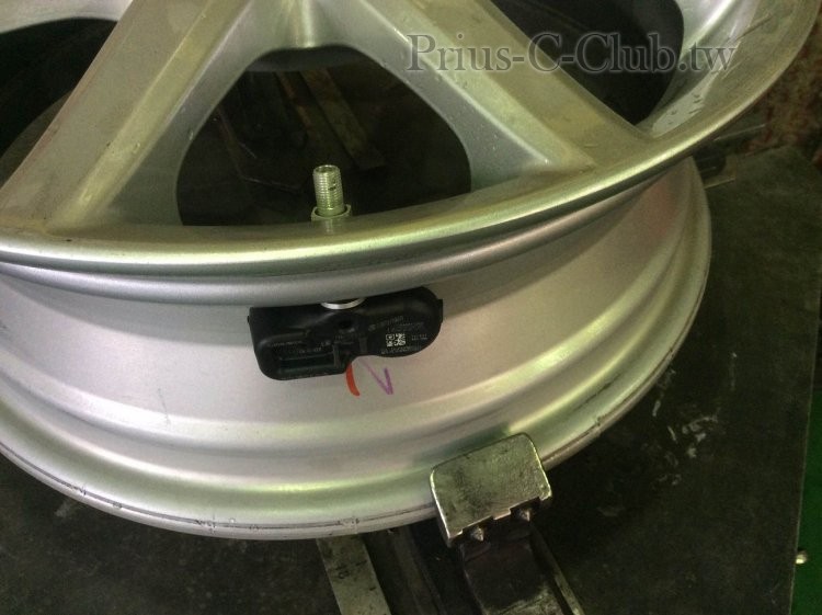

前幾天上班前,看到儀表版TMPS警示燈亮起
用胎壓計檢查果然發現有一輪只剩26 PSI
因為趕上班就先用車上電動打氣機先打到36
(還好車上有這二樣東西,不然一大早真不知要去哪打氣)
經過幾天觀察
那顆胎每天大概漏約1PSI
因為工作忙就拖到今天才去處理
經過檢查確實有一根小小釘子釘在上面

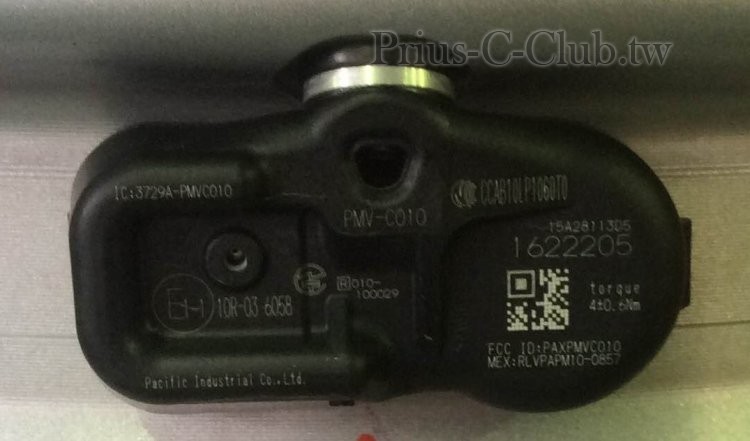

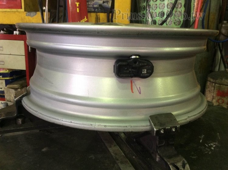

拆下輪胎時看到了TPMS的本尊
之前只知道氣嘴有點不同
從來不知道它長什麼樣
有這個機會就拍下來給大家瞧瞧
查了一下是日本太平洋工業株式會社的產品
上頭還有NCC的檢驗號碼哩
經過這次的事情後
心得是:
胎壓計跟打氣機真的有備在車上的必要{:088:}
下一步應該就會去裝W417 OE RX
就不會等到沒氣才下車一顆一顆找了...{:014:}

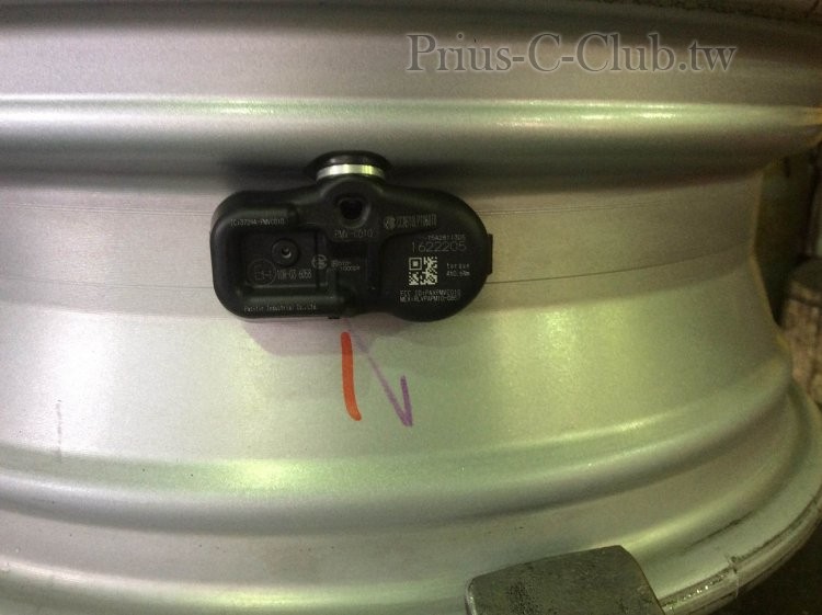

 楼主| 发表于 2016-4-29 20:37 | 显示全部楼层
本帖最後由 nowant4d 於 2016-4-29 20:38 編輯
縮圖後看得不是很清楚
補一張裁切照
发表于 2016-4-29 23:11 | 显示全部楼层
果真是Pacific 製品
以前還沒標配時
氣嘴也是 Pacific製的
