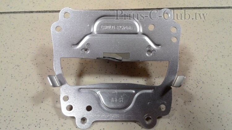

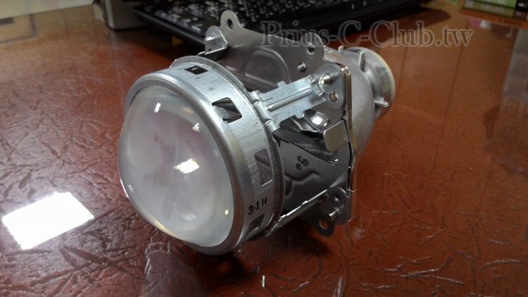

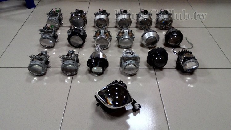

各位版上的大大們好,小弟我因為工作的關係可以拿到許多高級車的魚眼大燈,想說版上是否有高手有改裝燈具的技能?
小C雖然原車就有配置魚眼大燈,但是配合HID照出來的光型切線並不是很滿意,想說手上剛好有許多高級車配HID拆解下的大魚眼
看看能否把小C上的魚眼置換?
畢竟小C的大燈單邊一顆都要7000多不敢隨意拆解(自己的車反而不太敢拆下去{:015:})
備註:我這拆下的大部分都是賓士的魚眼,單近or遠近電磁閥的都有

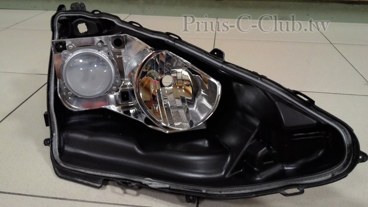

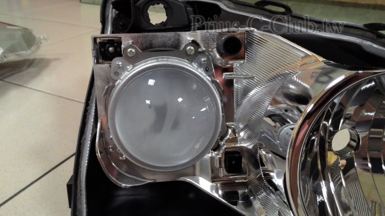

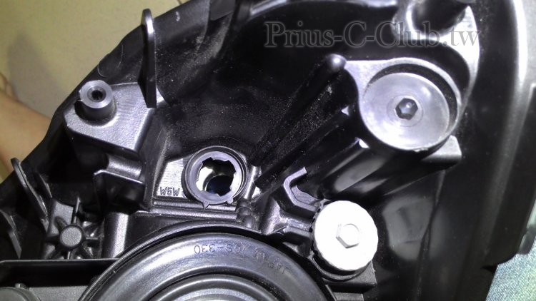

105/06/06更新:小C大燈完全拆解攻略!!!!

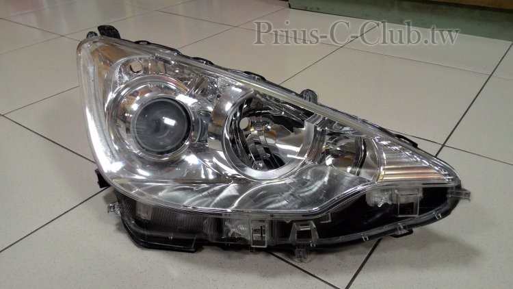

首先要感謝 geoprobe00 蔡大無償提供一顆小C的大燈給小弟研究,廢話不多說看圖說故事~
1:蔡大提供的右大燈一枚~

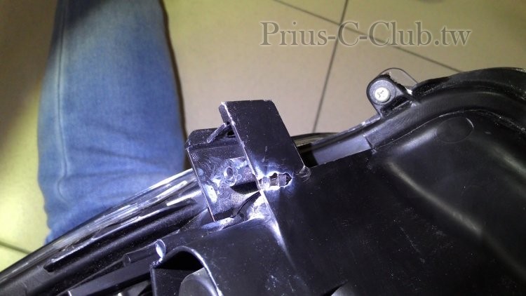

2:先仔細檢查外觀,透明燈殼有輕微刮傷。

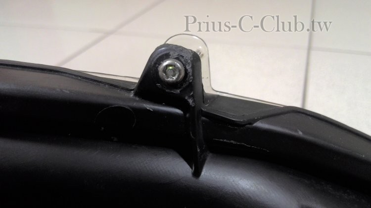

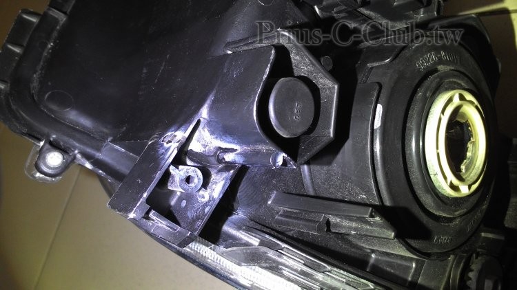

3:原來這裡有斷腳裂痕,有用快乾之類的補過了。

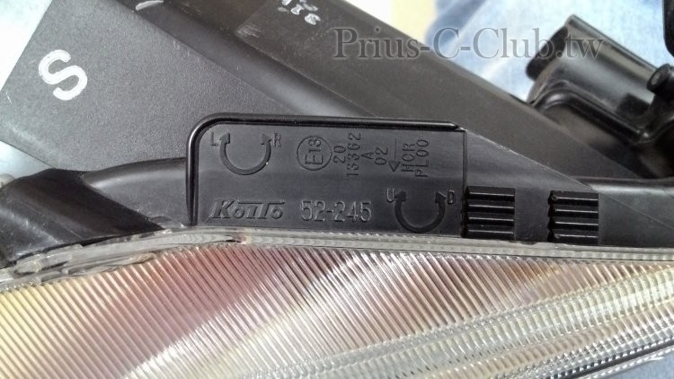

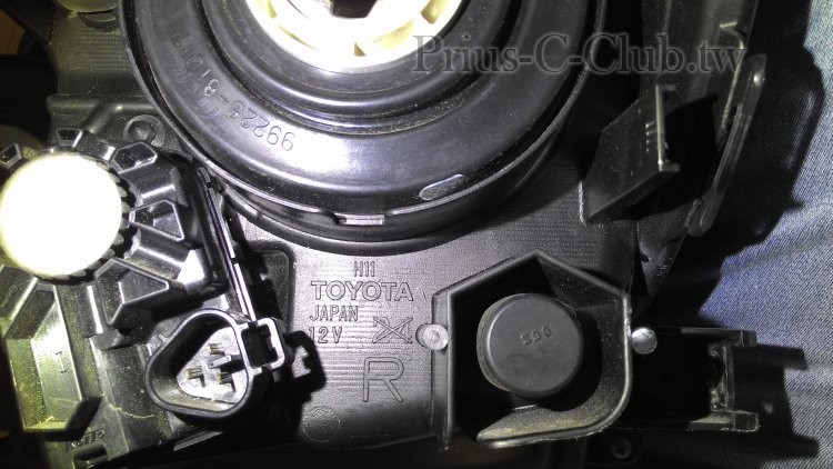

4:這顆大燈是日本KOITO公司製造,這是一間專門製作燈具的公司。
官網連結:http://www.koito.co.jp/

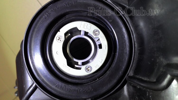

5:驗明正身~TOYOTA JAPAN。(字的上方是近燈H11規格燈泡)

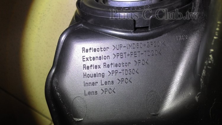

6:這是燈具每個部位的塑膠成分。
7:遠燈是HB3(9005)規格。
8:小燈孔。

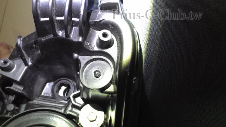

9:這個圓孔旁邊也有印5W字樣,似乎也是小燈孔。

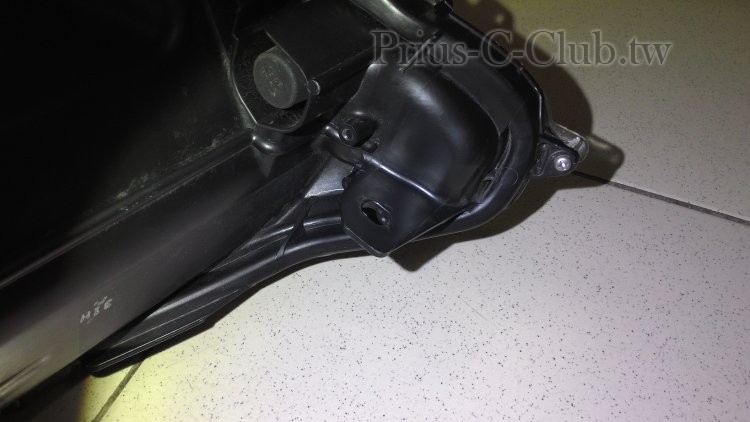

10:沒開孔的小燈孔外就是這條白白的部分,如果裝小燈上去說不定會變成燈眉哦!!
11:這顆長方形的是調整高低的電動馬達,這顆一般是要另外賣的。

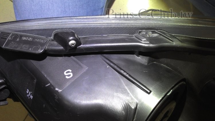

12:要拆燈殼之前,要先把背面的5顆螺絲拿下來。(第一顆)
13:第二顆

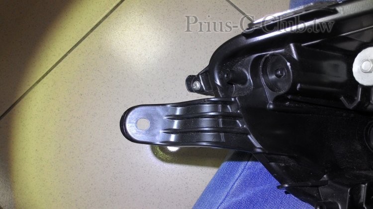

14:第三顆(這顆很奇怪是星型中間凸點的,而且有拆過的痕跡,不知道是不是故意設計防拆)
15:第四顆
16:第五顆

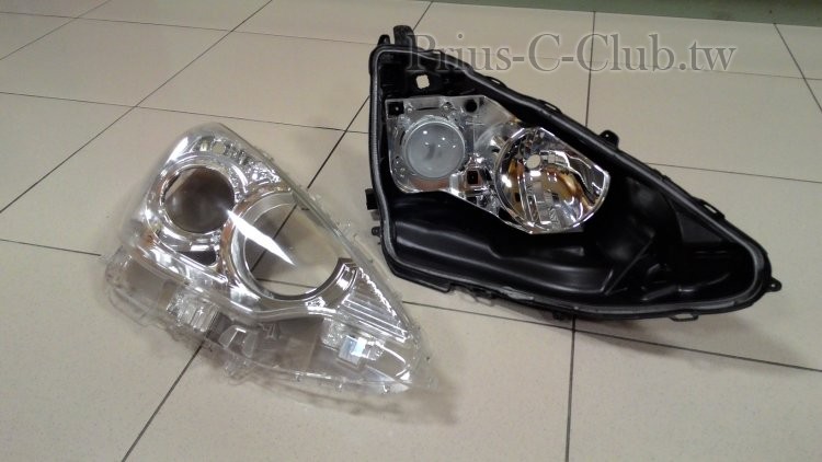

17:小C的大燈比想像中還好拆,只花了約15分鐘而已。

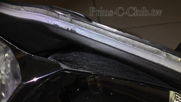

18:這顆大燈的密封膠和我之前看過類型的不一樣,會黏但是不會牽絲(有點像雙糕潤的質感),
黏性沒有很強我猜主要是靠後面的螺絲去固定,應該燈本身就是設計可拆式的(難道當初設計就知道會有小燈霧化要換燈殼嗎?{:051:})

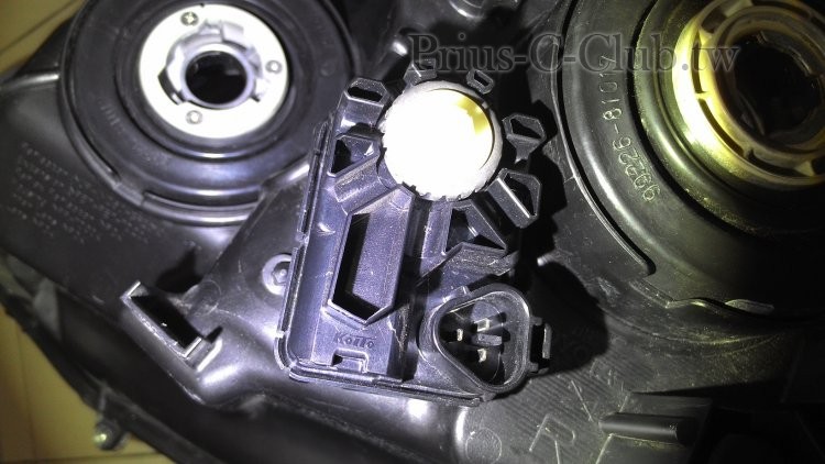

19:小C的遠近燈燈座一體的,主要是靠魚眼側三個固定扣固定而已,用尖嘴鉗就可以輕鬆拆下來了(請溫柔對待它,固定扣很脆弱的)

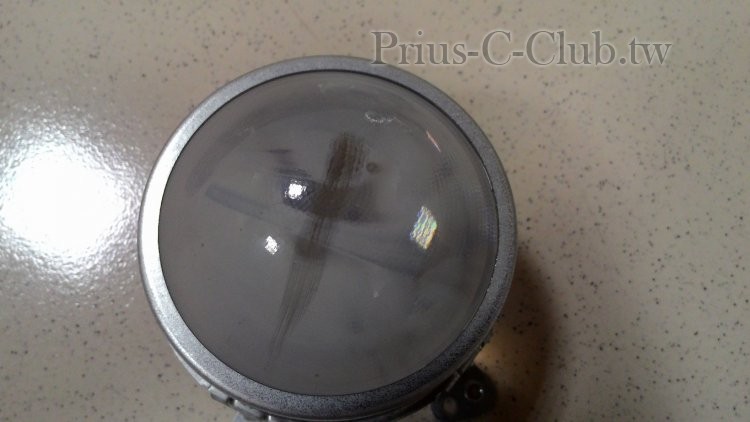

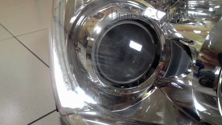

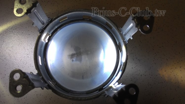

20:各位發現了嗎?這顆魚眼有霧化的情形,中間一痕是我用手指摸的。
21:拆掉固定座後的四顆螺絲就能把魚眼拆下來了。
22:從燈泡的角度看世界~這顆魚眼是設計給鹵素燈泡使用的,所以在照出來的光形上兩側會特別拉高提高照明範圍。(反正鹵素燈亮度也沒HID刺眼)

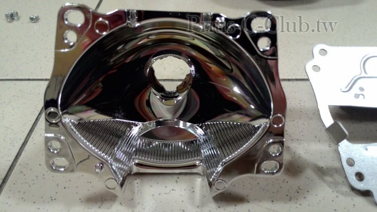

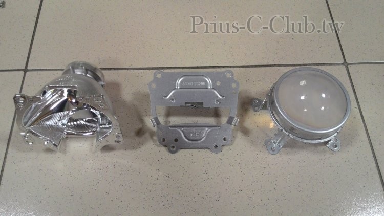

23:魚眼零件三兄弟~燈杯.擋板.透鏡。
24:燈杯做的特別扁,應該也是要因應鹵素燈亮度不夠要聚焦。
25:擋板,照出來要有切線就要靠它了。

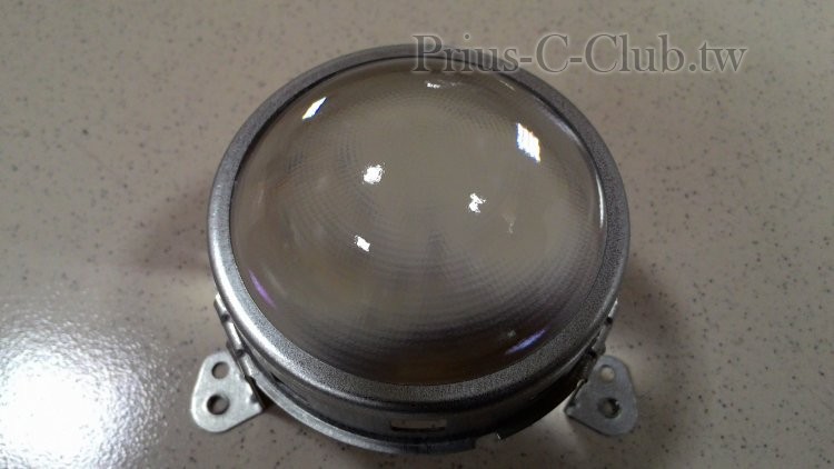

26:白內障的魚眼,直徑大約6.7公分,兩吋半多一點。
27:用手電筒從旁邊照進去,霧濛濛。
28:魚眼霧化處理很簡單,用酒精擦一擦就好(電鍍反射杯好像不能用酒精等溶劑擦會霧化,用濕紙巾擦就好)
各位以為這樣就結束了嗎??
