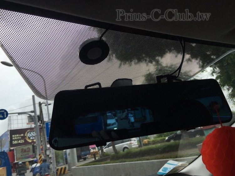

 楼主| 发表于 2016-6-9 12:45 | 显示全部楼层
因為朋友的車...前擋網點有貼隔熱紙...
兩年了網點處的氣泡還在
上圖的照片是已經請業務將網點處隔熱紙撕掉
會撕掉還有另一原因...
因為我這張隔熱紙會擋GPS訊號
所以將GPS接受器改至前擋網點處^_^

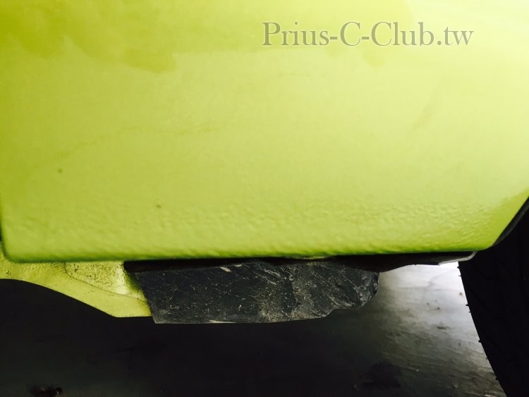

 楼主| 发表于 2016-6-19 13:25 | 显示全部楼层
今天洗車完擦車發現...兩邊下裙橘子皮...
還在想怎麼跟老婆交代...(新車未滿月)
好在熱心車友跟我說是防跳石漆...
就比較沒這麼擔心了(^○^)

发表于 2016-6-21 09:35 | 显示全部楼层
eric0114 發表於 2016-6-19 13:25
好在熱心車友跟我說是防 ...
底部防跳石幾乎每台車都有,有些還做磨砂材質很難清理....
 楼主| 发表于 2016-6-21 11:53 | 显示全部楼层
kai520087 發表於 2016-6-21 09:35
因為比照五歲的P3...P3卻沒有橘子皮!
好在熱心車友告知是防跳石漆...
剛問過業務...
業務知道...但業務交車不說(^○^)
