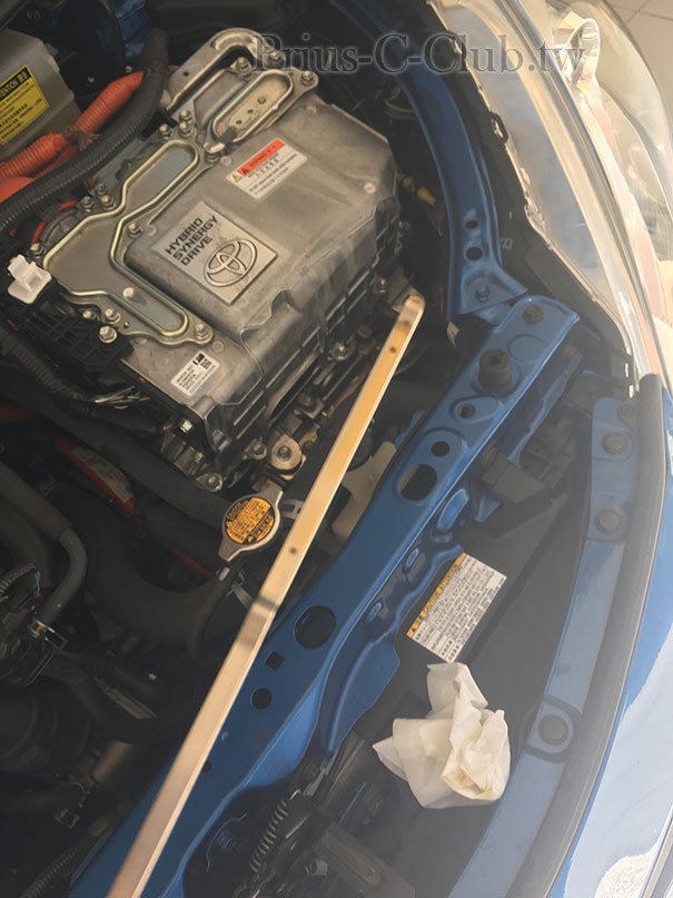

7/16 自己冷車後檢查,機油量是超過上面的點了..不明白到底原廠說是在下面一個點的標準是怎麼看的?
是我的方式不對嗎?
機油量
機油量
