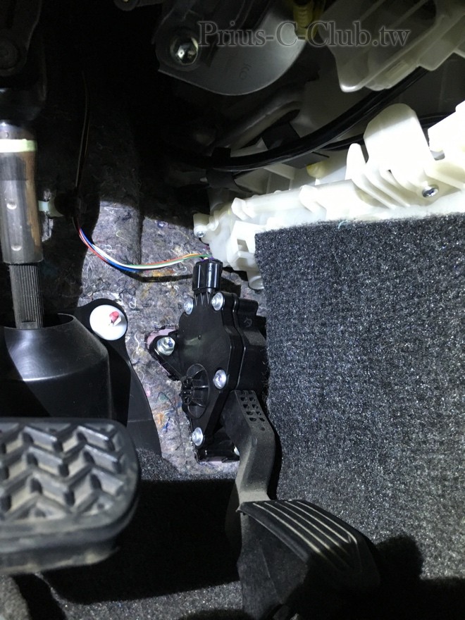

後來我有趴下去確認了一下只有油門是單純走電子訊號
頭又大唯一讓人詬病的,就是你會看到電線一根根的露在外面
連個包覆都沒有,哪不小心拉斷1條就GG了
有包覆至少團結力量大,折筷子的故事知道吧
要來去找個適合材料包覆了,大家有什麼好的建議??

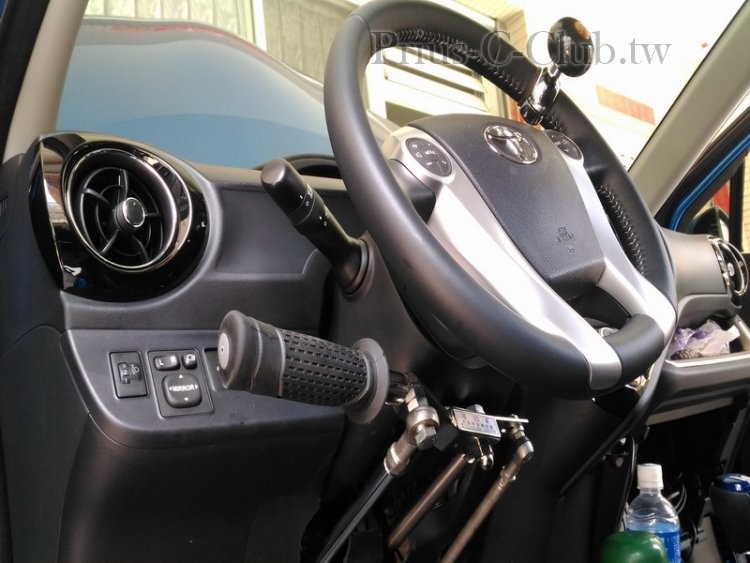

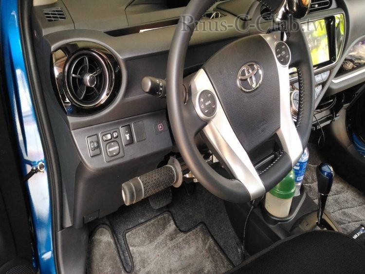

jeanslai 發表於 2016-7-25 17:18
恭喜入手
還有負極接地和電磁閥可以改
不過感覺改手控煞車油門應該不用那麼多機械裝置
氣"囊"吧~~~
(膝部氣囊吧~~)
发表于 2016-7-25 17:18 | 显示全部楼层
本帖最後由 jeanslai 於 2016-7-26 13:07 編輯
恭喜入手
還有負極接地和電磁閥可以改
一般汽油車是這樣改沒錯
但PC的煞車油門是走電子訊號
族裡面很多電子專家
說不一定有比較簡潔的改法也不用犧牲氣囊

潛浮了兩三年,終於存夠小朋友
將太后學生時期18年的老Corolla退休
花了兩週搞隔熱、拉桿,去松鼠大後
只差音響不滿意
果真如車友所說,只有相見恨晚
族裡前輩甚多,不再PO其他照片,僅PO最重要改裝
為了太后駕車,犧牲了駕駛膝部氣囊
不知是不是族裡第一台手控煞車油門

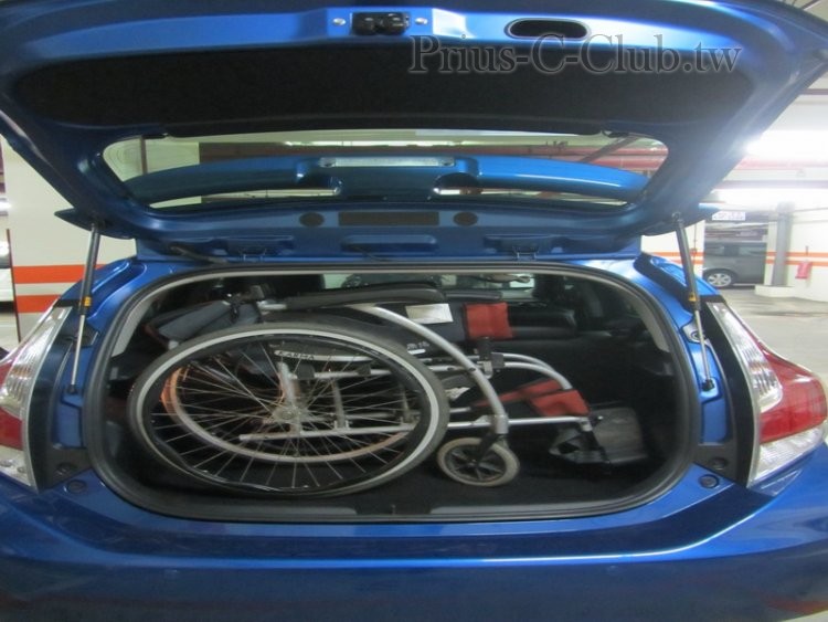

一般輪椅,不拆備胎,不倒後椅,剛好可放進後箱
但建議有需要的車友還是要實際去試一下

发表于 2016-7-26 17:16 | 显示全部楼层
jeanslai 發表於 2016-7-26 13:18
已訂正錯字XD
夠用心,讚~~~
