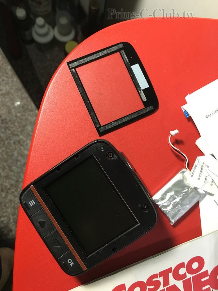

先把螢幕的觀景窗拆下,上面有兩顆螺絲鬆開
由於我在拆的時候不知道有兩顆螺絲躲在螢幕上方,硬拔的結果
就被我拔斷,後來用15秒膠黏回去

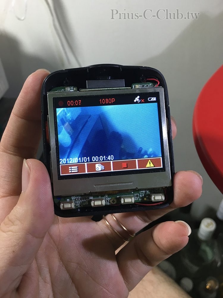

螢幕是卡在下圖的金屬座上,拔起來就可以看到下方的排線
右邊白色長條的就是排線的連接底座,推開就可以把螢幕分離
解下螢幕底座的樣子

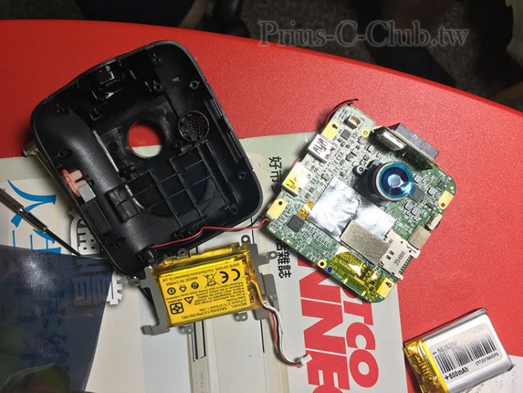

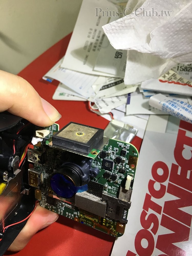

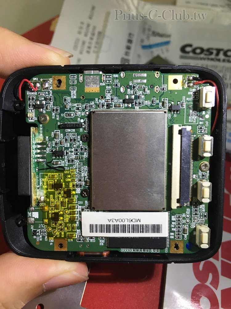

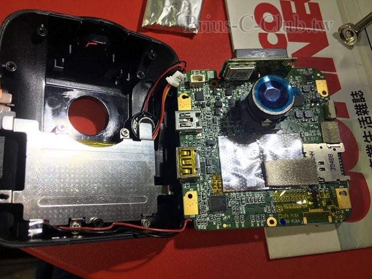

鏡頭是直接鎖主機板上面,稍微鬆開鏡頭後面的螺絲會比較好拔主機板

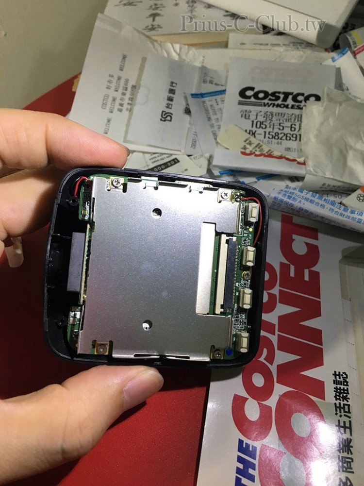

左邊那塊金屬板下面就是這次的主角:鋰電池
主機板上面的應該就是GPS模組,上次拆whistler的就沒有這塊
幾本上同樣外觀的行車記錄器,內部構造可以說都一模一樣,只差在外殼固定的方式
(PS.桌面很亂不要亂看)

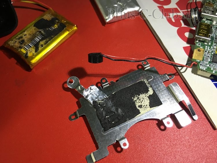

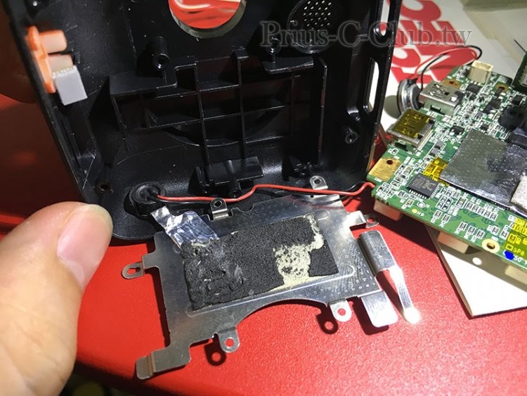

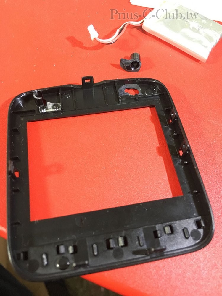

解開金屬板,電池黏在板上,再用力拔下
拔的時候小心這片前面圓圓的打了一個洞的鋁箔
這是裡面設計最BG的部分了,第一次看到這樣做麥克風的隔離

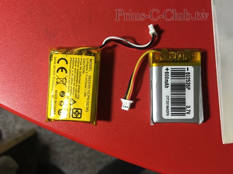

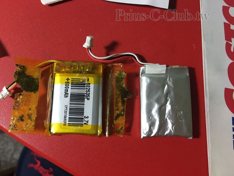

左邊是原廠已經膨共的鋰電,右邊是Y拍買來的電池
左邊原廠的規格是582535,右邊新的是602535
基本上兩個可以共用,而且602535比較容易找到
長寬都一樣,差只差在厚度一個58一個60,一個470mAh一個600mAh
不知道真的如標示的容量,厚度才差0.2mm容量就可以差130mAh,反正可以用就好
原廠的黃色隔離紙也要撕下來貼在新的電池上,以免發生阿\斯
然後先把那片BG的鋁箔塞回去麥克風的孔,再把麥克風塞回去,電池再放進去他的座位上
不能先放電池,因為麥可風靠電池卡在他該有的位置上

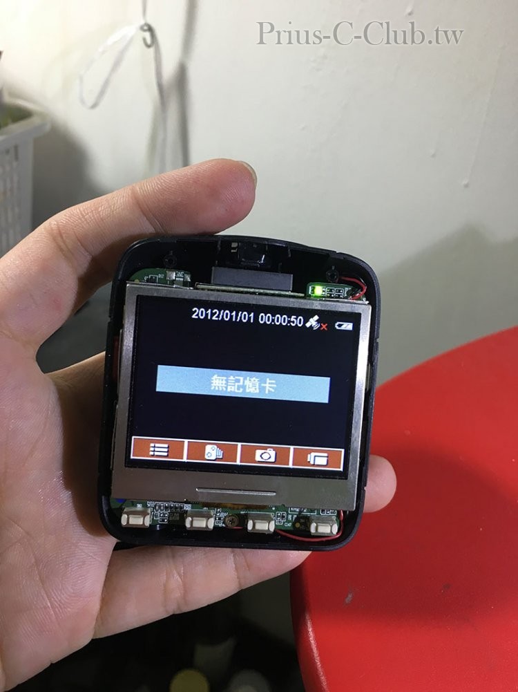

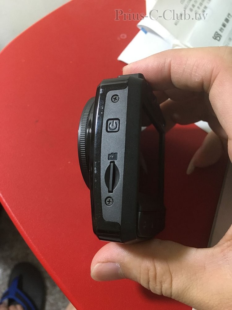

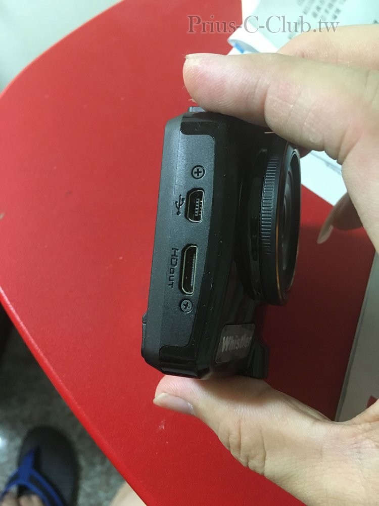

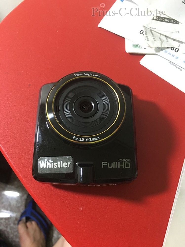

上次拆Whistler就比較順利,因為它的外殼螺絲就直接露在外面給你看
螺絲取下,直接就可以用指甲扳開,內部構造也一模一樣
