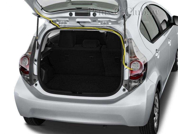

小弟最近買了一組有前後鏡頭的行車紀錄器,想說還可以充當倒車顯影,
現在遇到一個難題...
後鏡頭有一條紅色的線,需要連接到倒車燈的電源上,可是看了看,感覺這個走線的工程真是浩大...{:003:}
(不好意思,借用一下別人的圖,如有侵權請告知)
想請教各位前輩,還有什麼地方可以接線,會有跟倒車燈一樣的效果呢?
感激不盡... {:008:}

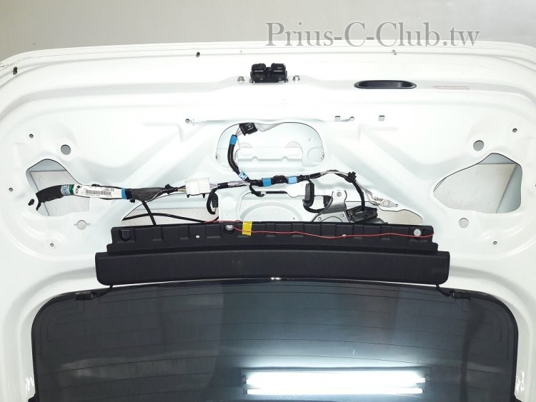

发表于 2016-8-24 21:20 | 显示全部楼层
直接在尾門上找訊號線
发表于 2016-8-25 00:07 | 显示全部楼层
除了倒車燈的電源,想不到其他有相同效果的電源
发表于 2016-8-25 07:48 | 显示全部楼层
我的車也是接在倒車燈上面,因為打R檔倒車燈就會啟動這樣才會有訊號給CCD

 楼主| 发表于 2016-8-25 09:57 | 显示全部楼层
請問尾門上有訊號線嗎?
因為鏡頭已經有電源了,只是驅動訊號,應該不用吃太多的電....
大家都接倒車燈的話...那就來拆尾燈試試看了...
希望不要被我拆壞{:003:}
